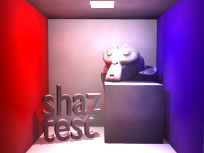

    A mí me funciona perfectamente el de graphicall (956_blender_photonmap). Probablemente no hayas asignado bien los valores para Radius caustic e int caustic. Ponle 0.1 a cada uno y me cuentas.
    También debes configurar Radius dif y int dif, en mí escena de prueba he asignado los 4 y 5 respectivamente.

    Tenías razón Shazam muchas gracias, a otra pregunta creo que todavía no funciona con el emit de los materiales o si?
