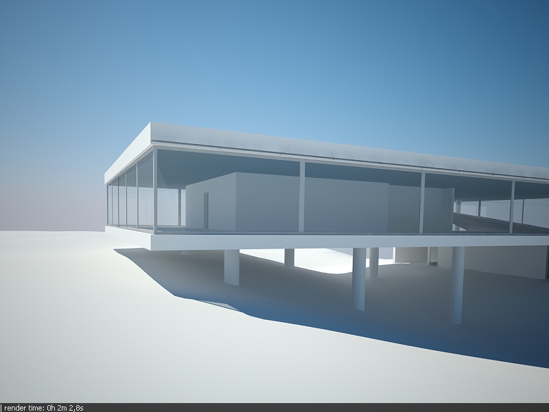

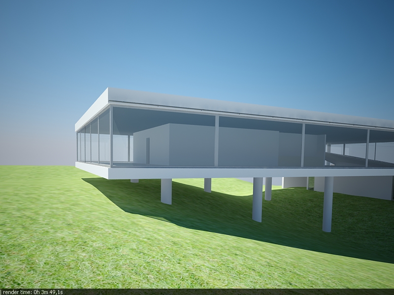

    Hola a todos, luego de probar con muchas, muchas y muchas teteras, cubos y esferas para llegar a un decente equilibrio de la luz en exteriores.
    He decidido hacer un escena en la cual estoy usando Vray Sun, p Camera, y Vray Sky.
    Espero ir subiendo avances de esta prueba que ojalá llegue a concluirla.
    Se aceptan críticas, sugerencias, aportes, tomates, todo aquello que ayude a mejorar. Saludos.
Nombre: vista 1 exterior.jpg
Visitas: 720
Tamaño: 159.7 KB
ID: 98355   Clic en la imagen para ver su versión completa.
Nombre: vista 2 exterior.jpg
Visitas: 605
Tamaño: 261.9 KB
ID: 98356   Clic en la imagen para ver su versión completa.
Nombre: vista 3exterior.jpg
Visitas: 689
Tamaño: 243.5 KB

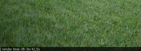

    A ver si alguien me echa una manito con el Grass. He usado Vray displacement, pero no logro hacerlo notorio en su desplazamiento.
    Haciendo pruebas en superficies chicas si me sale, pero en esta escena no se nota.
    Será el mapeo? A ver si alguien me echa una mano. Saludos.

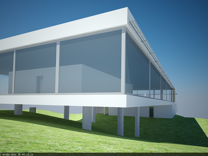

    Edito: colocando la cámara al nivel del Grass se vería así.
    Cosa que aun así no se aprecia bien, considerando que le di 14 centímetros de desplazamiento.

    Iluminación Vray en exteriores

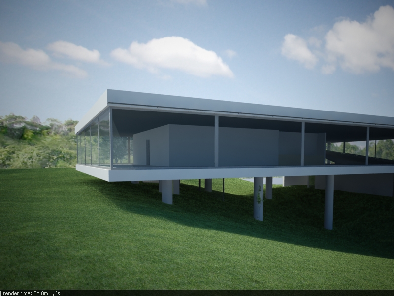

    Luke, viene queriendo. Lo que me parece que le falta urgente es una imagen para reflejar en los cristales. Eso es vital en los exteriores.
    Lo demás, se ajusta más o menos.
    Pero el reflejo es difícil y es un 90% de realismo.
    todo es como debe ser..........todo va como tiene que ir LPR

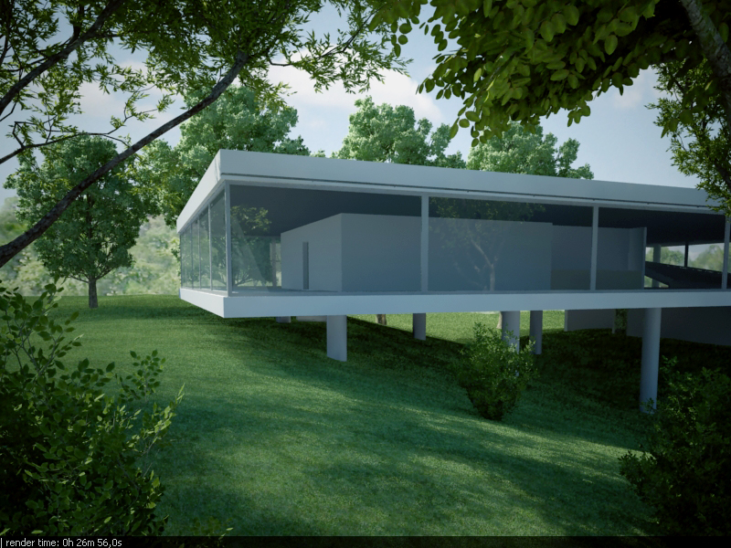

    Hola, si seguro hay que ajustar mucho, aún no toco el tema de vegetación que de seguro ganara algunas reflexiones.
    Aquí subo una primera prueba con vegetación.
    Que aun no me convence, sobre todo el fondo en conjunto.
    Pero iré mejorándolo. Saludos.

    un buen render de exterior depende mucho de environment (árboles, flores, pájaros, etc), una buena luz y por supuesto las texturas).
    De momento lo llevas bien, hay que añadir más árboles, alguna senda (en mi opinión). Suerte.

    Se está empezando a ver muy bien, un solo detalle, tocale un poco el Color Mapping, así puedes diferenciar un poco más lo iluminado de los que está en sombra (subile el valor a bright multiplier), así como lo estas sacando se ve un poco lavado (a mi ojos, es solo una sugerencia). Saludos.

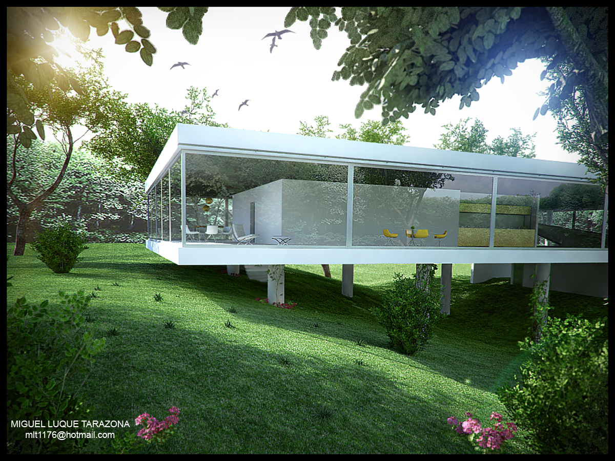

    Bueno, doy por terminado mi prueba de un exterior con Vray, me hubiera gustado trabajar más detalles y otras cosas, pero mi máquina no daba mucho para pruebas de render (memoria Ram), por ende le falta mayor definición y calidad en la imagen, pero igual sigue siendo una prueba que espero seguir mejorando con otras escenas. Saludos.
Nombre: 1er exterior final.jpg
Visitas: 9947
Tamaño: 1.13 MB
    1,103
    10
    61
    Está bastante bien, lo que te mata es el background.tendrías que haber puesto algo de mayor calidad. Pero en general y para ser una prueba y el poco tiempo en que la sacaste está muy bien.
