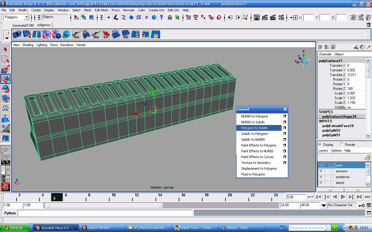

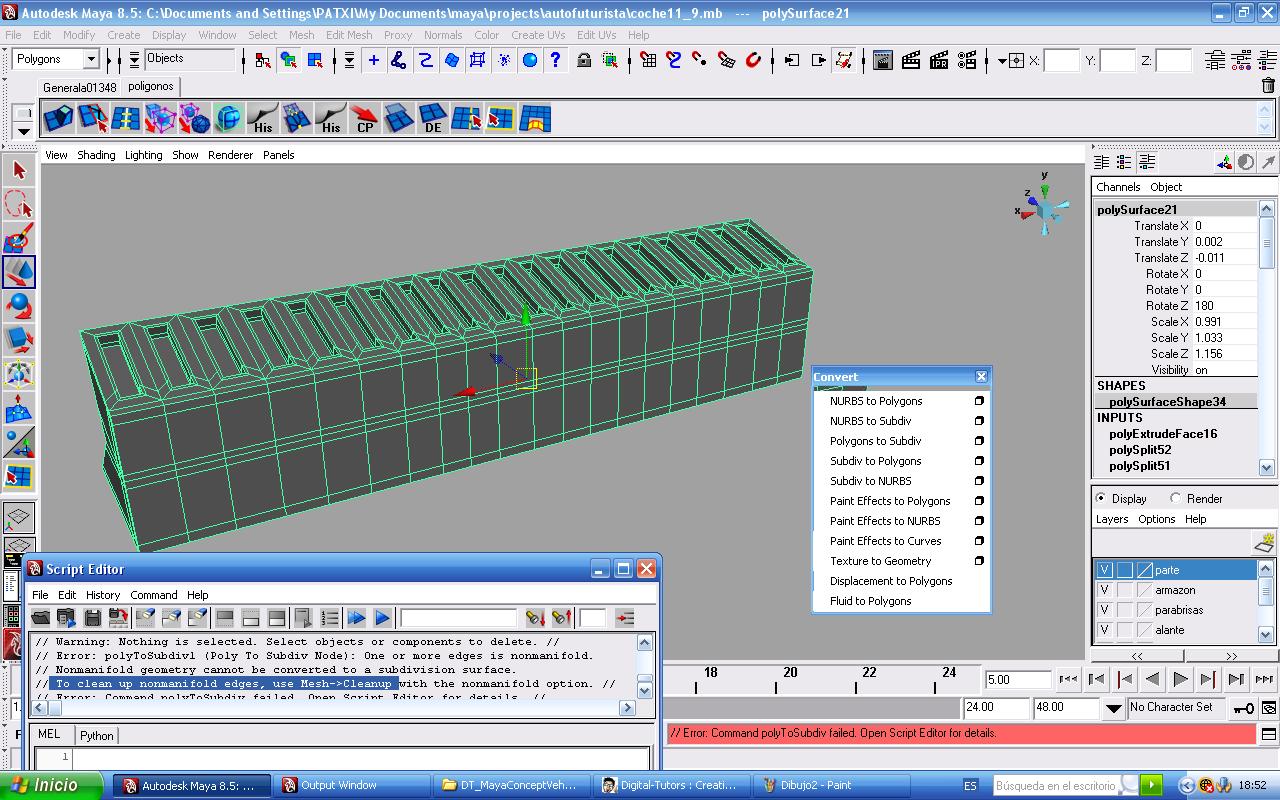

    Hola. Tengo un problema que no sé cómo resolver. A ver si alguien me puede echar una mano, tengo un objeto en modo poligonal y al pasarlo a subdivisión me sale un error clean up nomanfold Edges Mesh->cleanup.
    Y no lo entiendo porque porque es un objeto bien simple.

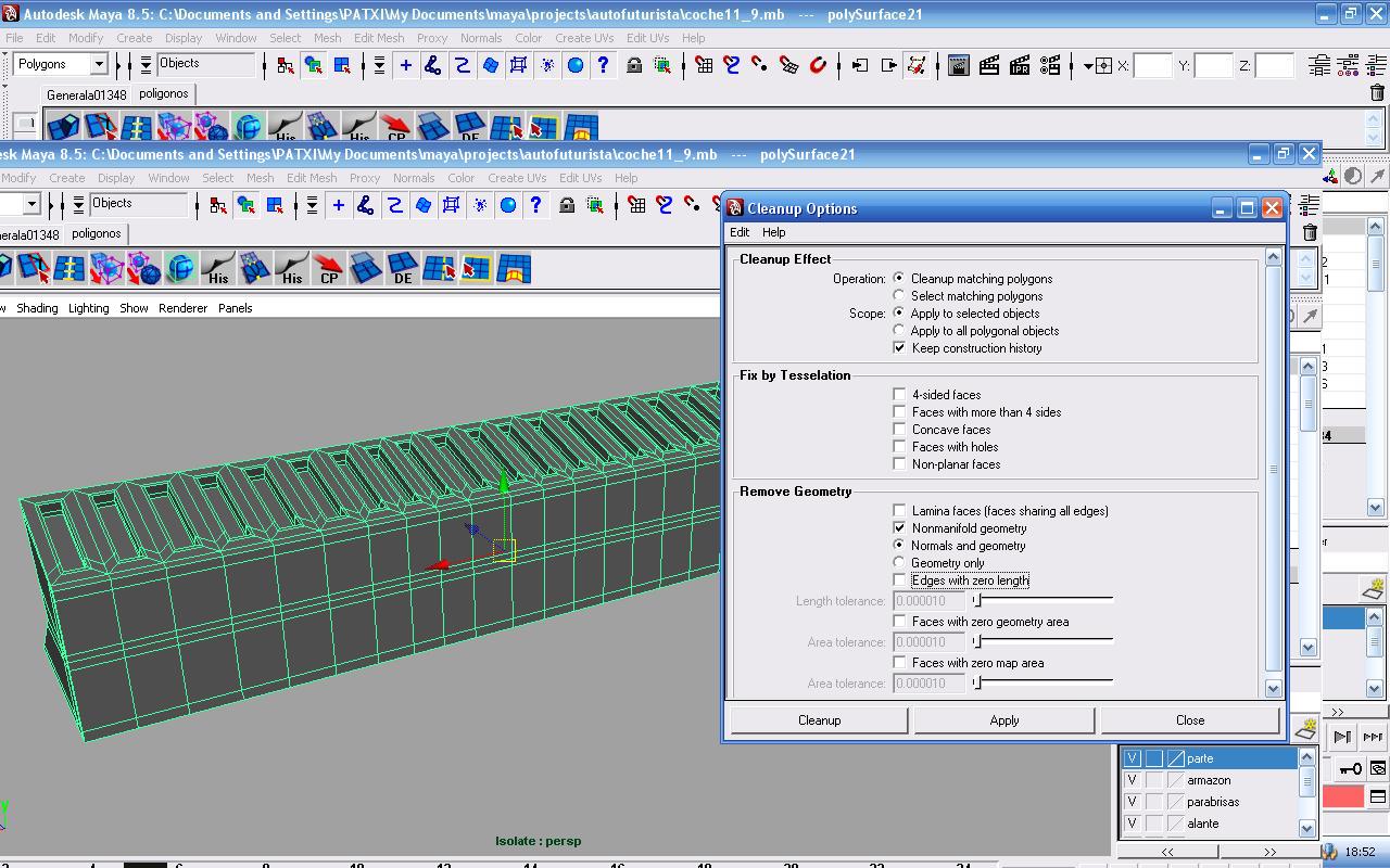

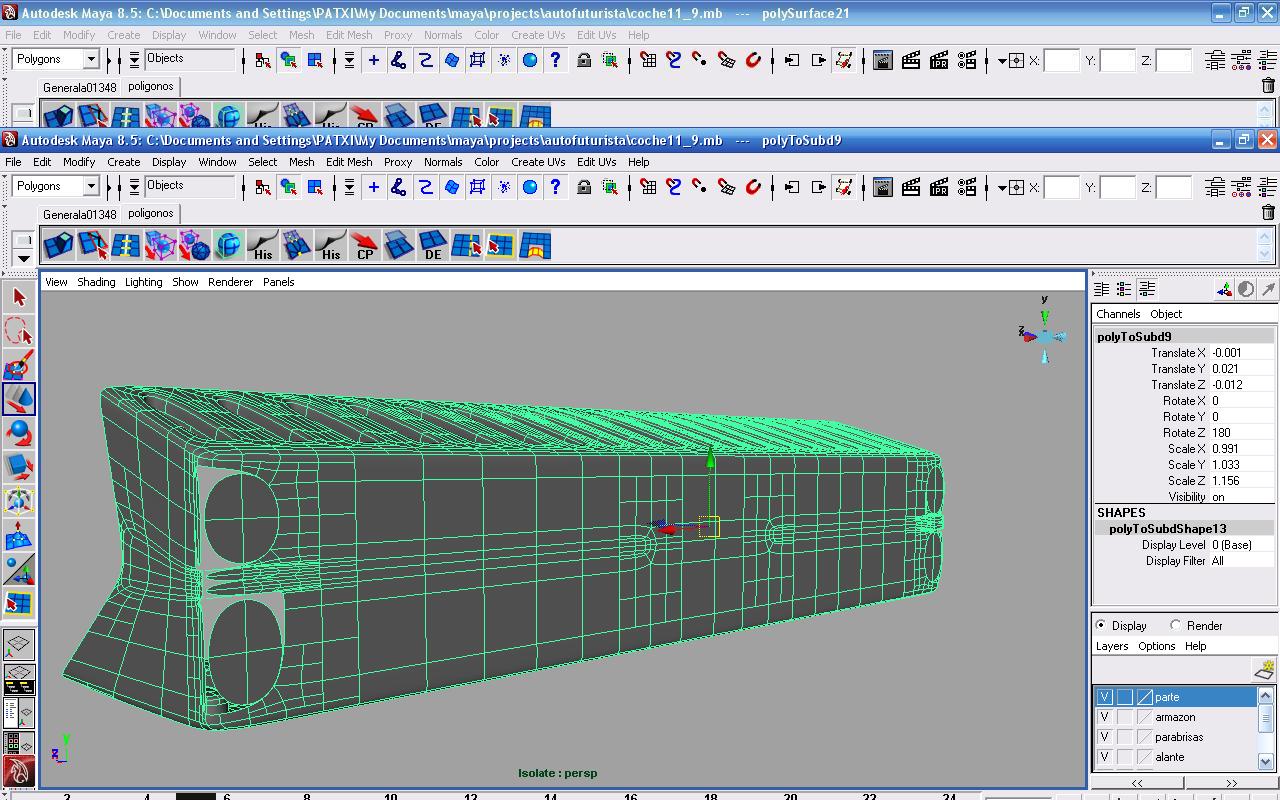

    Así que hago lo que me dice y me sale lo siguiente.

    Normal. El clean up nomanfold se refiere de que tienes vértices o Edges que no están unidos. Selecciona todo objeto y pulsa la tecla 4(para poner lo en modo wireframe), haz el clean up con la opción nonmanifold geometry y cuando lo haces veras (mientras estas en modo wireframe)las caras que no están unidas, (si quieres presiona la tecla f para que te acerca a ellas) y los seleccione manualmente y les unes(merge) y listo.

    Si tiene caras que no están unidas podría hacer un merge vértices a objeto, y luego aplicar el clean up.
