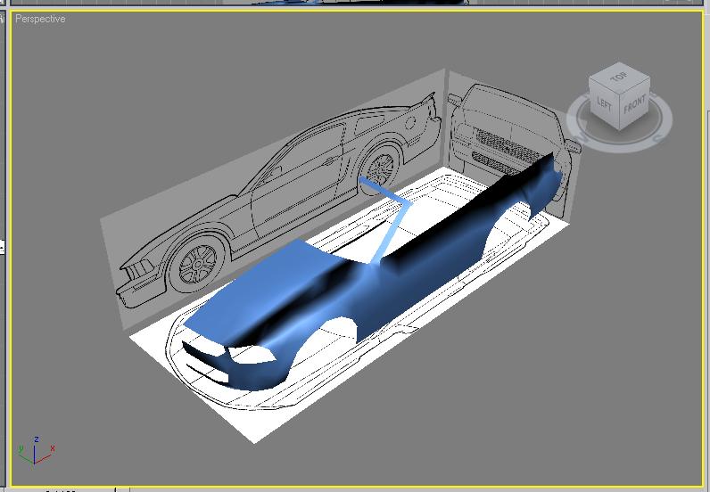

    Hola a todos, bueno, empecé a modelar un Ford Mustang y al principio todo iba bien, hasta que empecé a modelar el capó y la parte izquierda del coche y me salieron unas sombras que no puedo quitar ni poniendo luces.
    Como puedo quitar estas sombras?

    Creo que es porque tienes poca malla en esa zona. Métele más polígonos y me cuentas. Un saludo.

    Parece un problema de normales, aplica el modificador normal y activa Unify Normals. Saludos.

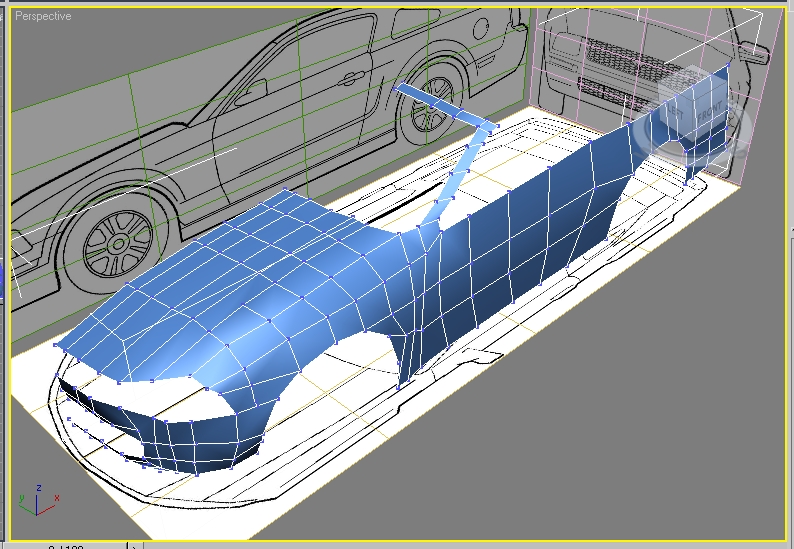

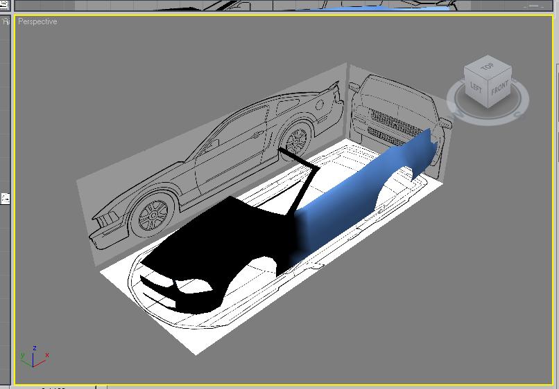

    Gracias por responder pero ninguna respuesta arregla el problema, poniéndole más polígonos, se queda igual y con lo de normales parece que se aproxima a la solución:
Nombre: foto problema sombra 2.JPG
Visitas: 254
Tamaño: 56.3 KB
    Esto tiene alguna solución?

    Pon que se vea el shaded+wire frame, (tal como lo tienes, pulsa f4) y pon así la captura a ver si así vemos lo que pasa, yo creo que hay algún polígono mal colocado.
    Muchas gracias Pablo. He podido solucionar el problema, estaban mal puestos los polígonos y también gracias porque no sabía cómo poner shaded+wireframe y también me sirve de mucho, gracias.
    Resultado:
Nombre: Dibujo1.JPG
Visitas: 583
Tamaño: 332.9 KB
    Ahun tengo que retocar algunos polígonos que están mal puestos.
