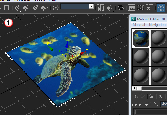

    1.- Crea un box, o cualquier objeto de tu preferencia. Y aplica la textura que deseas.
Nombre: 01.jpg
Visitas: 560
Tamaño: 154.5 KB

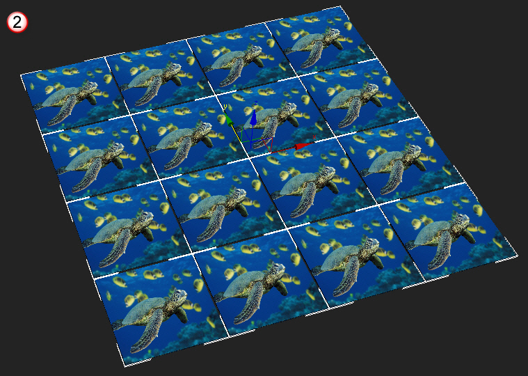

    2.- Clona estos objetos, la cantidad tu lo determinas. Finaliza seleccionando todo los objetos.
Nombre: 02.jpg
Visitas: 532
Tamaño: 356.5 KB

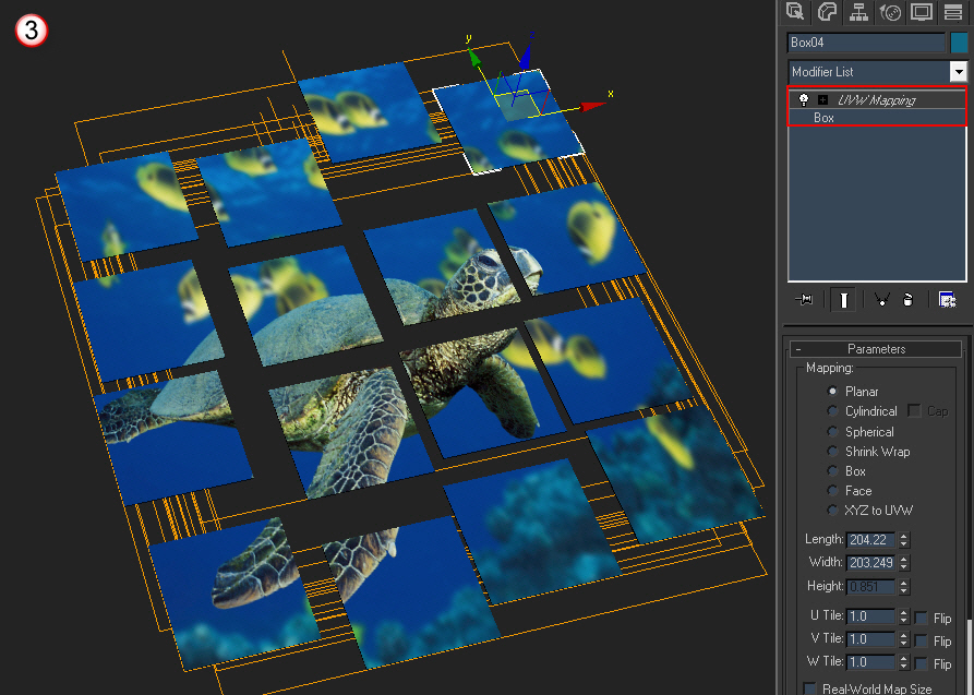

    3.-ahora, teniendo seleccionado todo, ve al panel modify y aplica el modificador UVW mapping.
Nombre: 03.jpg
Visitas: 433
Tamaño: 378.1 KB
    Y listo con eso podrías mover cada objeto, y compartirían la misma textura.
