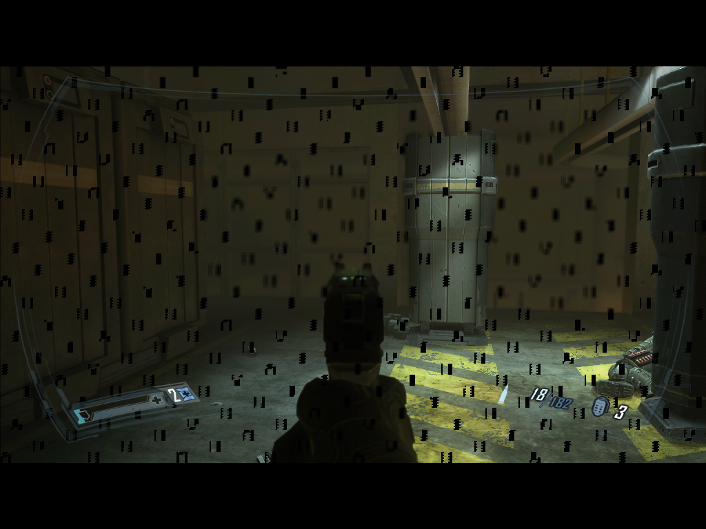

    Hola a todos, me acabo de comprar la GeForce 9800 GTX+ y tengo un problema, y es que cuando abro, por ejemplo, un juego se me ven unas manchas cada 3 segundos y desaparecen, y vuelven a aparecer así todo el tiempo. ¿sabríais decirme a que puede ser debido?
    Los drivers son los últimos de la página de Nvidia (WHQL).
    Esta es la imagen de cómo se ve:
Nombre: sshot19.png
Visitas: 662
Tamaño: 906.0 KB
    Un saludo a todos.
    Nota: mi PC es: AMD Athlon x4 9600, fuente alimentación 420w, 2 Gb Ram DR2 800, placa Asus m2n68-cm.

    Yo diría casi seguro que eso son los drivers. Has probado a poner unos más antiguos o la versión que viene junto con la tarjeta? Saludos.

    La fuente se me hace corta para la gráfica.

    Si tienes los últimos drivers, yo probaría con una fuente de 600w (por ejemplo), y si la cosa sigue igual, quizás te haya tocado una gráfica defectuosa.

    Ese fallo es típico de memorias defectuosas de la gráfica. Pero puede ser de todo, prueba como te han dicho con una fuente mayor, pero creo que la mejor prueba es otra gráfica.
