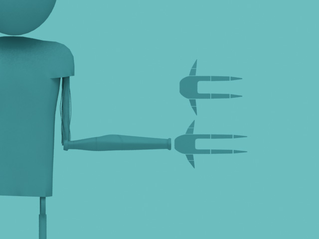

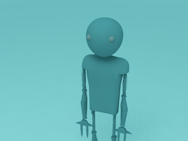

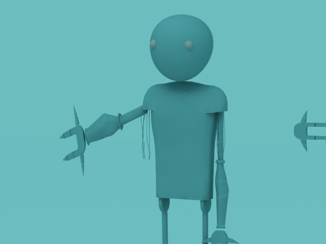

    Hola, he modelado un robot sencillo, le jerarquizo las partes, y cuando, por ejemplo, giro un brazo las partes se van deformando. ¿por qué pasa eso? Como se soluciona? Gracias.

    Si ya tienes los pivotes de cada objeto bien situados, dale un Reset XForm a todo y después conviértelo a Editable Poly, eso sí quita turbosmooth que tengas y ya.

    Que es un Reset XForm? Eso donde se mira?

    A vale, ya, en utilities. Parece que funciona, si tengo problemas volveré a publicar, gracias.
