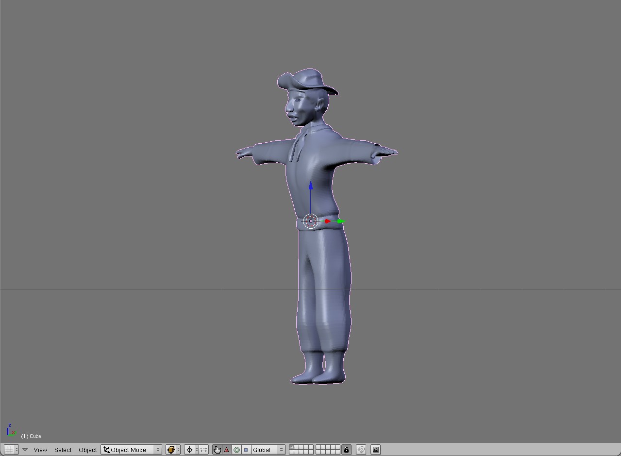

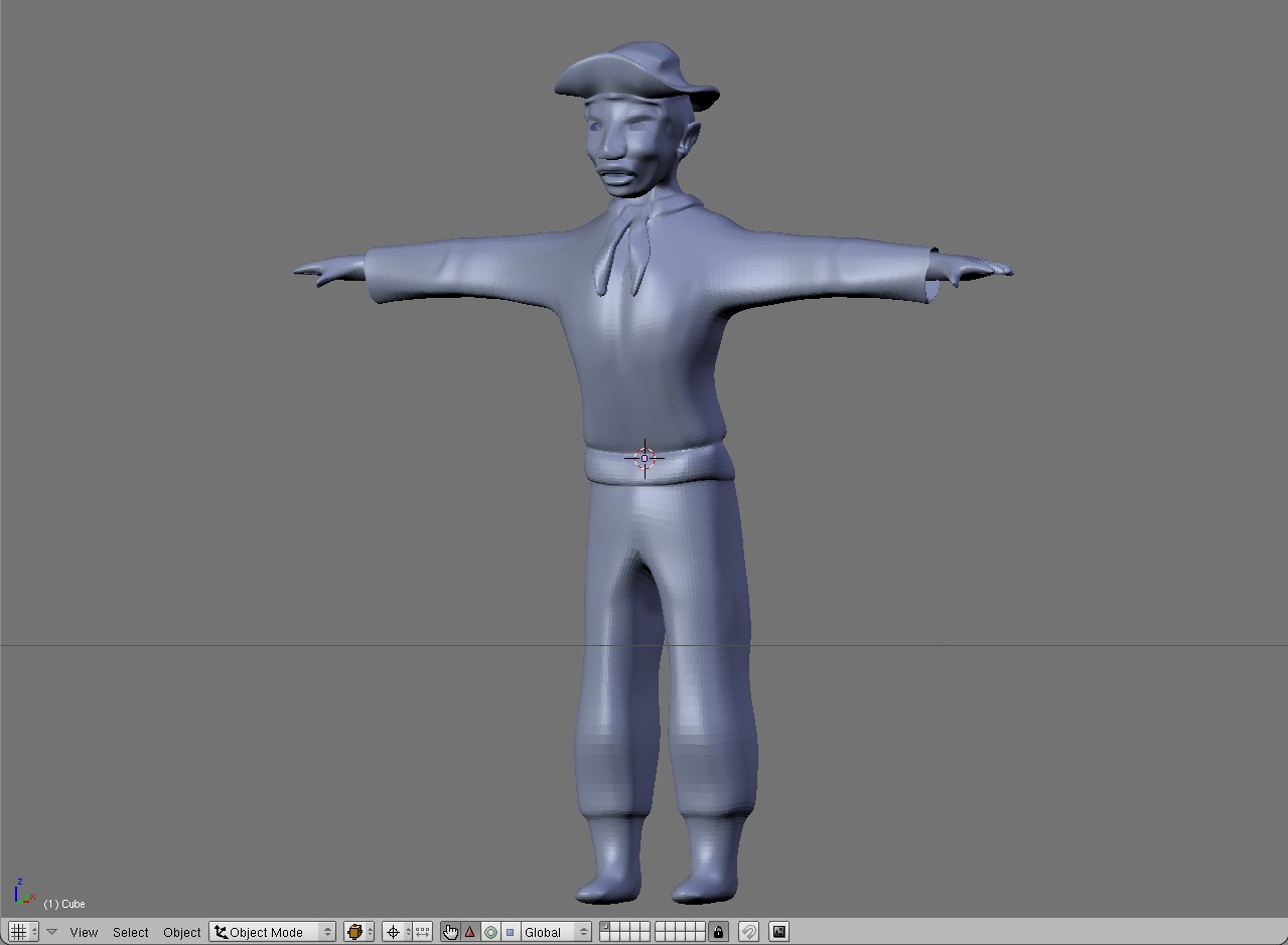

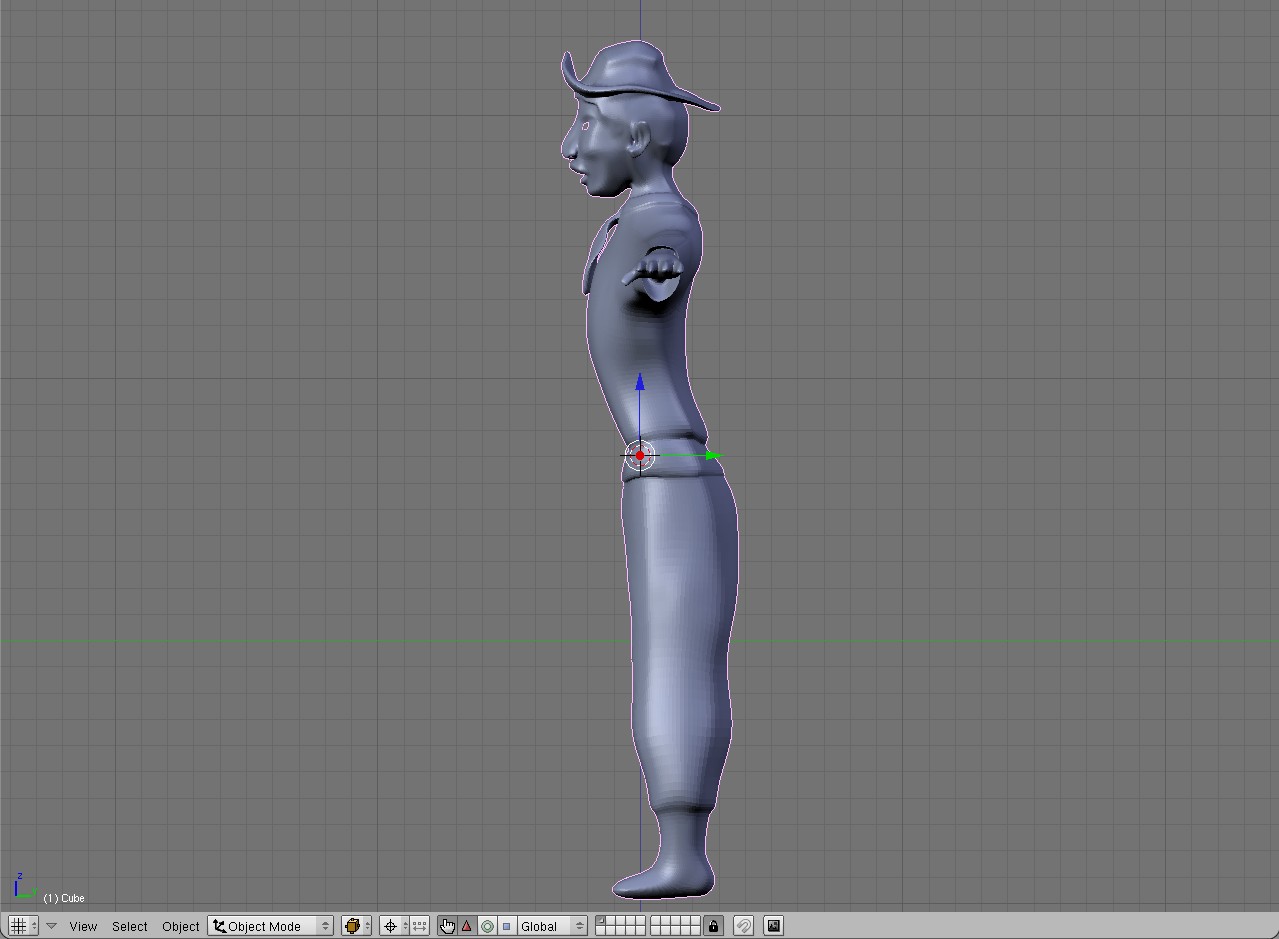

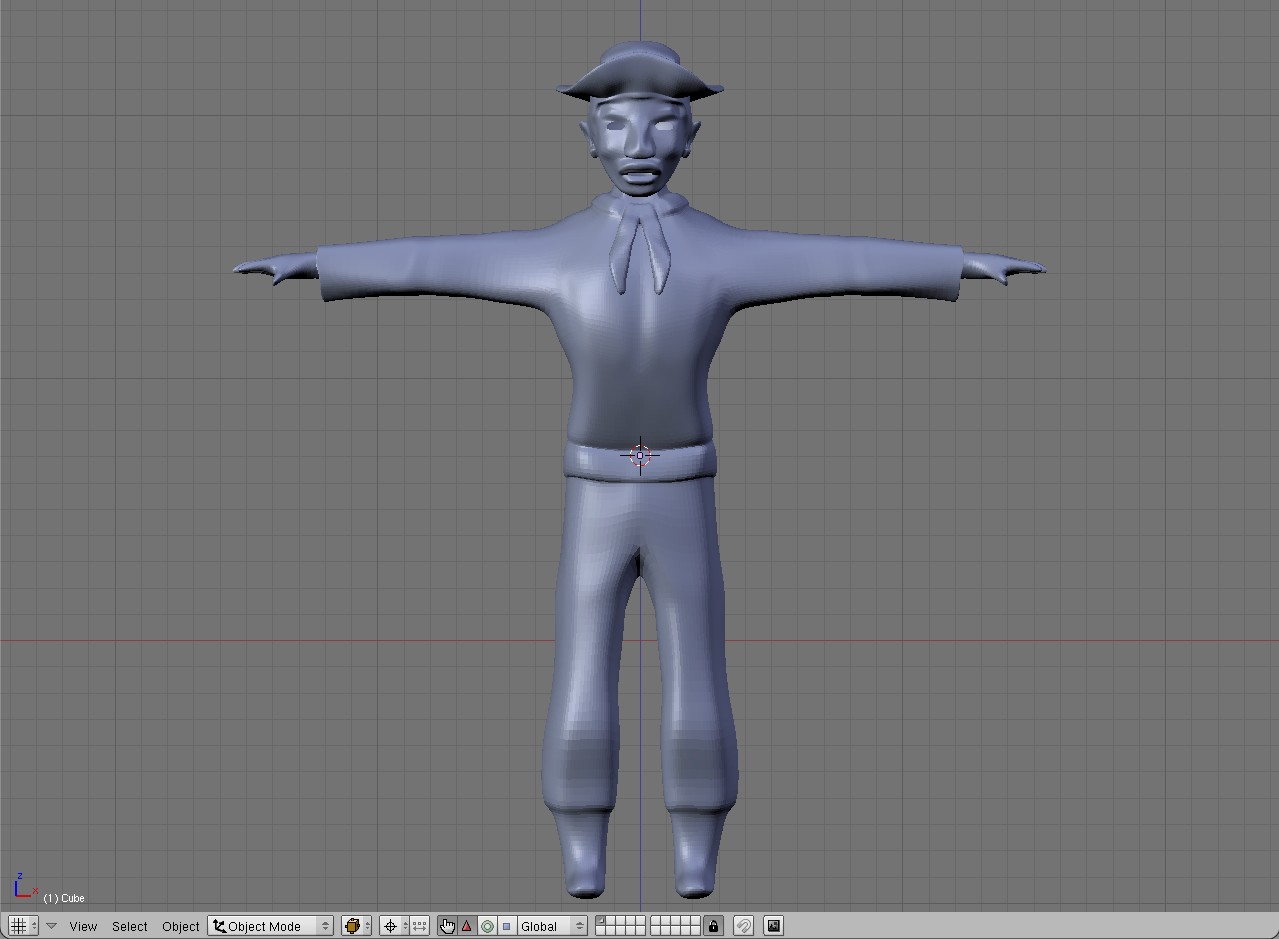

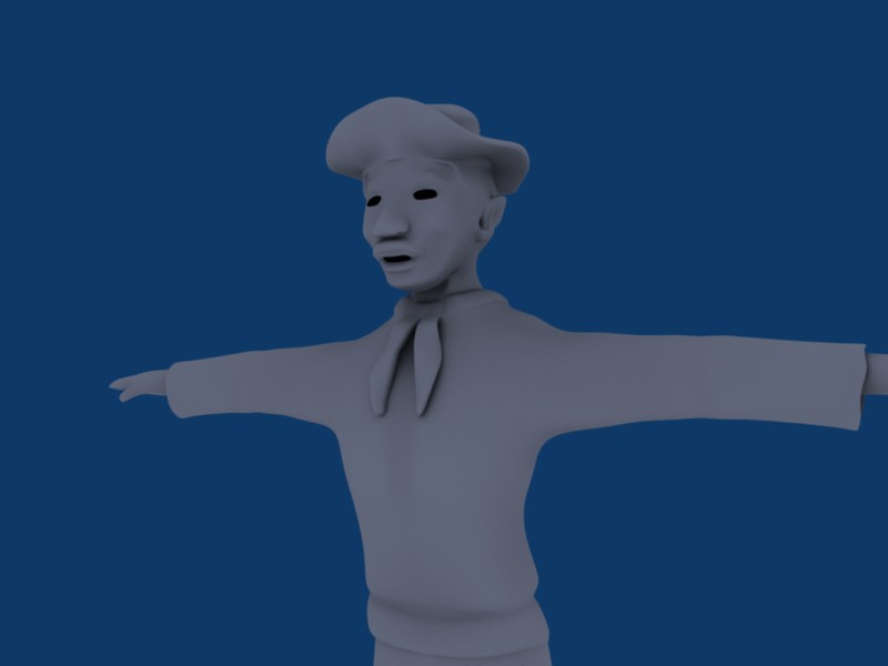

    Hola, como en realidad el 3d es un pasatiempo para mí, y como los pasatiempos se tienen que ajustar al poco tiempo libre del que dispongo me puse en campaña hace ya un tiempo de aprender haciendo.
    De ese emprendimiento les quiero mostrar un personaje que intenta tomar como referencia el arte de florencio Molina campos (http://www.molinacampos.org) y que si bien no se aproxima demasiado al objetivo me alegra haber conseguido lo que hasta el momento conseguí. Sinceramente se vuelve bastante complicado continuar con algo cuando en ello se trabaja esporádicamente.
    La idea es aprender así que, no espero solo comentarios animándome a continuar (aunque son bienvenidos también) sino críticas de las cosas que aún puedo mejorar de este modelo y las irreversibles que tendré que tener en cuenta en los próximos.
    Tengo la intención de agregarle detalles (con sculpt quizá), texturizarlo, rigearlo (animarlo de ser posible) y tomar algunos render para experimentar también con esas herramientas.
    Bueno, agradezco la participación desde ya y mi sincera admiración ya que en el sitio siempre hay trabajos de gran nivel. Saludos.

    Debes fijarte en referencias de anatomía humana, porque es la base y sin ella todos los personajes que hagas se verán incorrectos el ojo detecta esas cosas en seguida.

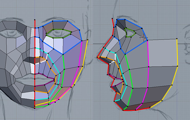

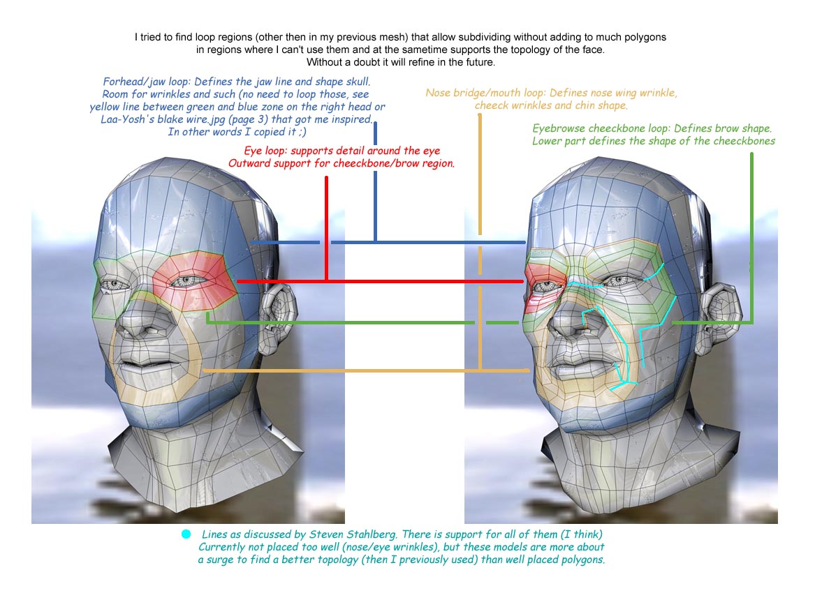

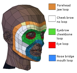

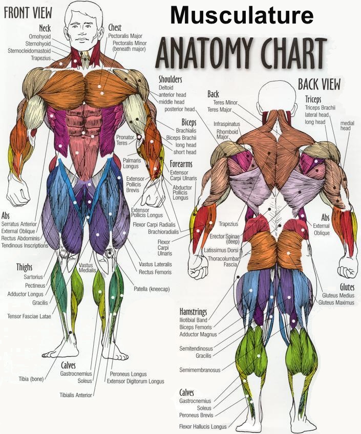

    Como bien dice Caronte, primero has de hacer un previo estudio de la anatomía humana para conseguir un resultado mínimamente realista. Aquí te dejo unas imágenes de guía, pero deberás buscar más y más y más.
Nombre: anatomy2.jpg
Visitas: 310
Tamaño: 256.2 KB
    Fíjate en los grupos de colores de los polígonos, porque es importante seguir este tipo de topología:
Nombre: polyregionsif6.jpg
Visitas: 231
Tamaño: 158.5 KB
ID: 159335 Clic en la imagen para ver su versión completa.
Nombre: newhead2hp2.jpg
Visitas: 409
Tamaño: 52.1 KB
ID: 159336 Clic en la imagen para ver su versión completa.

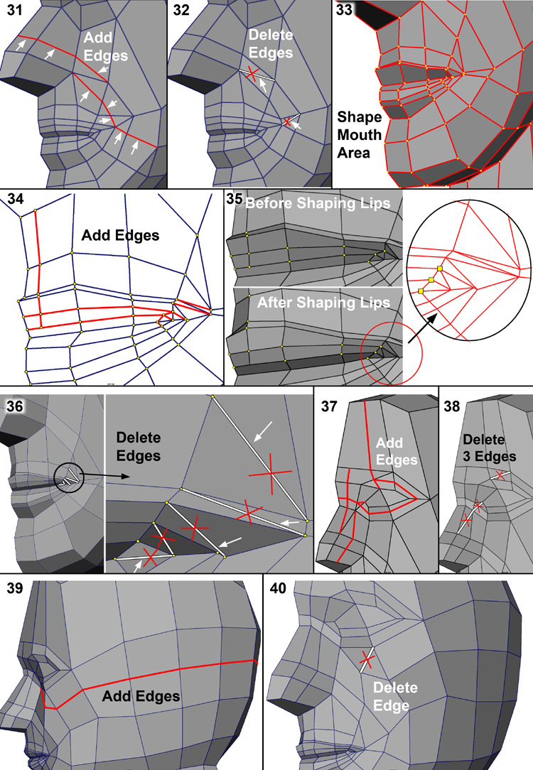

    Y aquí una imagen que muestra como corregir una mala distribución de los loops:
Nombre: 1365508069.jpg
Visitas: 178
Tamaño: 344.5 KB

    Posdata: las imágenes de topología en que se resaltan los loops de que son? Conocen algún libro ilustrado con imágenes de ese tipo en el que valga la pena invertir unos pesos? (me gustaría ilustrada ya que muy pocos están traducidos al español y la verdad de inglés caso poco). Alguna alternativa gratuita?

    A ver, primero de todo tienes que entender que todos los caminos llevan a roma, por lo que será mejor que pruebes diferentes métodos de trabajo para acoplarte al que mejor te venga.
    Dicho esto digo:
    1: sería lo mejor, modelar todo desnudo y después meterle encima la ropa.
    2: al ser ton y no requerir demasiado por la auto imposición que creo que deberías proponerte, yo modelaría el bigote y el pelo a base de polígonos. Meterte con plugins y tal lo veo un cacao-maravillao para un sencillo personaje ton.
    3: vigilar no dejar polígonos de 3 y 5 lados y cuidar mucho las zonas del modelo donde haya una posible flexión.
    En cuanto a las imágenes que te he pasado. Las áreas resaltadas no son más que los grupos de polígonos que tienen que seguir ese tipo de esquema (tampoco es necesario calcar la imagen, es sólo un boceto del cómo debería ser) para que, por ejemplo, pueda darse una buena animación facial. Saludos y esperando re-avances.
