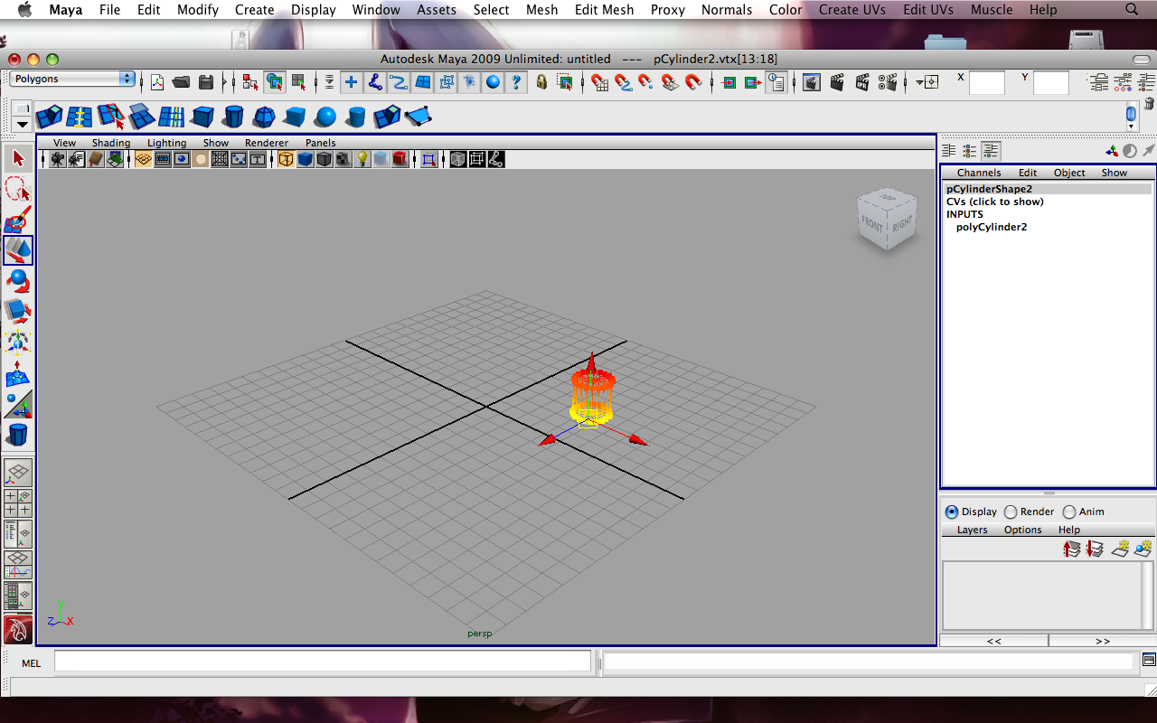

    Buenas. Gracias a toda la ayuda antes proporcionada pude terminar al proyecto previo. Me gustaría decir que algo le paso al Maya, pero nada bien se quien fue el que le movió todo, en fin, regresando al tema estoy reseteando el Maya y al paracer me falta algo que quitar o desactivar puesto que ahora tengo este problema.
    Al querer usar el translate tool en modo vertex de cualquier figura la figura cambia a lo que parece el software brush y si moverlo así no respeta la ubicación de la figura cuando se mueve uno de los nodos. Se lleva toda la figura mientras altera la forma y si se trata de mover el central (cilindro) se mueve todo excepto el nodo que se quiere. A que se debe esto? Dejo una imagen del asunto. Saludos.
Nombre: Imagen 1.png
Visitas: 296
Tamaño: 262.5 KB

    Se llama software selection (selección suave), si damos doble clic sobre el icono de la herramienta mover, iremos a sus propiedades, donde lo podemos activar y luego darle el radio de incidencia que queramos.

    Vaya, mi internet se murió. Si gracias Geogiomar si era eso, como que me lo aplicaron en general y varias herramientas tenían lo mismo activado u otras cosas que no debían estar activadas. De nuevo muchas gracias. Saludos.
