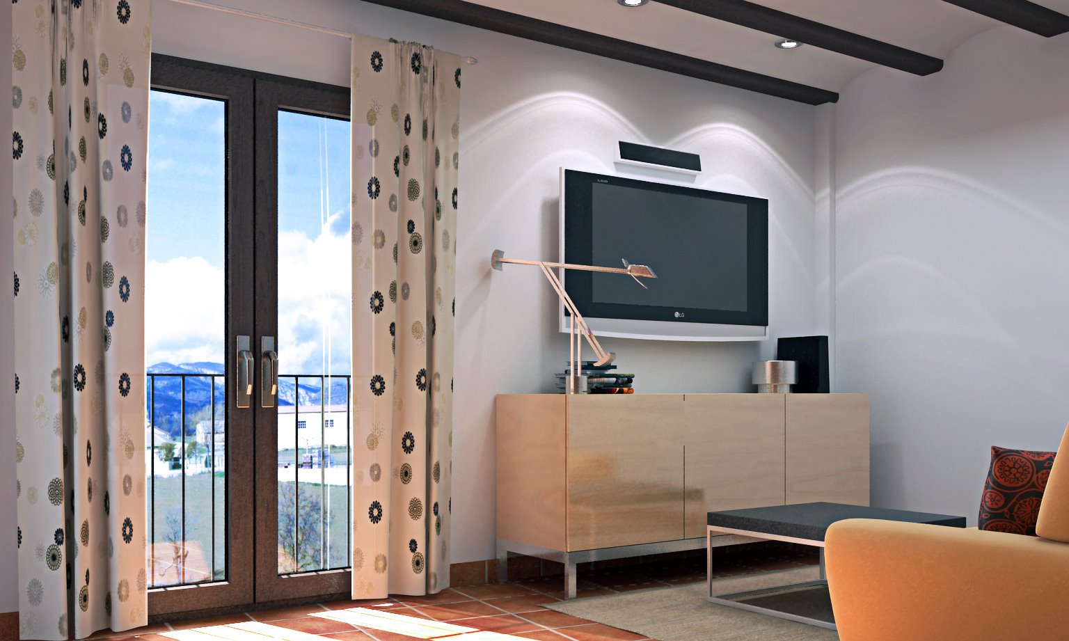

    Interior en buera huesca
    Escena interior en la que lo que se quería conseguir es mostrar las vistas del pirineo de Huesca, aunque como el apartamento en cuestión solo tenía ese hueco de fachada no sé si ha conseguido. Está hecho con max 2009 y Vray. Saludos.
    Hola 3d Vini, me gusta tu escena es interesante la atmósfera como tal y la escenografía, lo único que le cambiaría, seria tratar que el fondo tras la ventana no quede tan quemado y las correas del tejado las texturizaría mejor porque no se ven como madera real.
    Gracias por tus comentarios los tendré en cuenta para la próxima.
