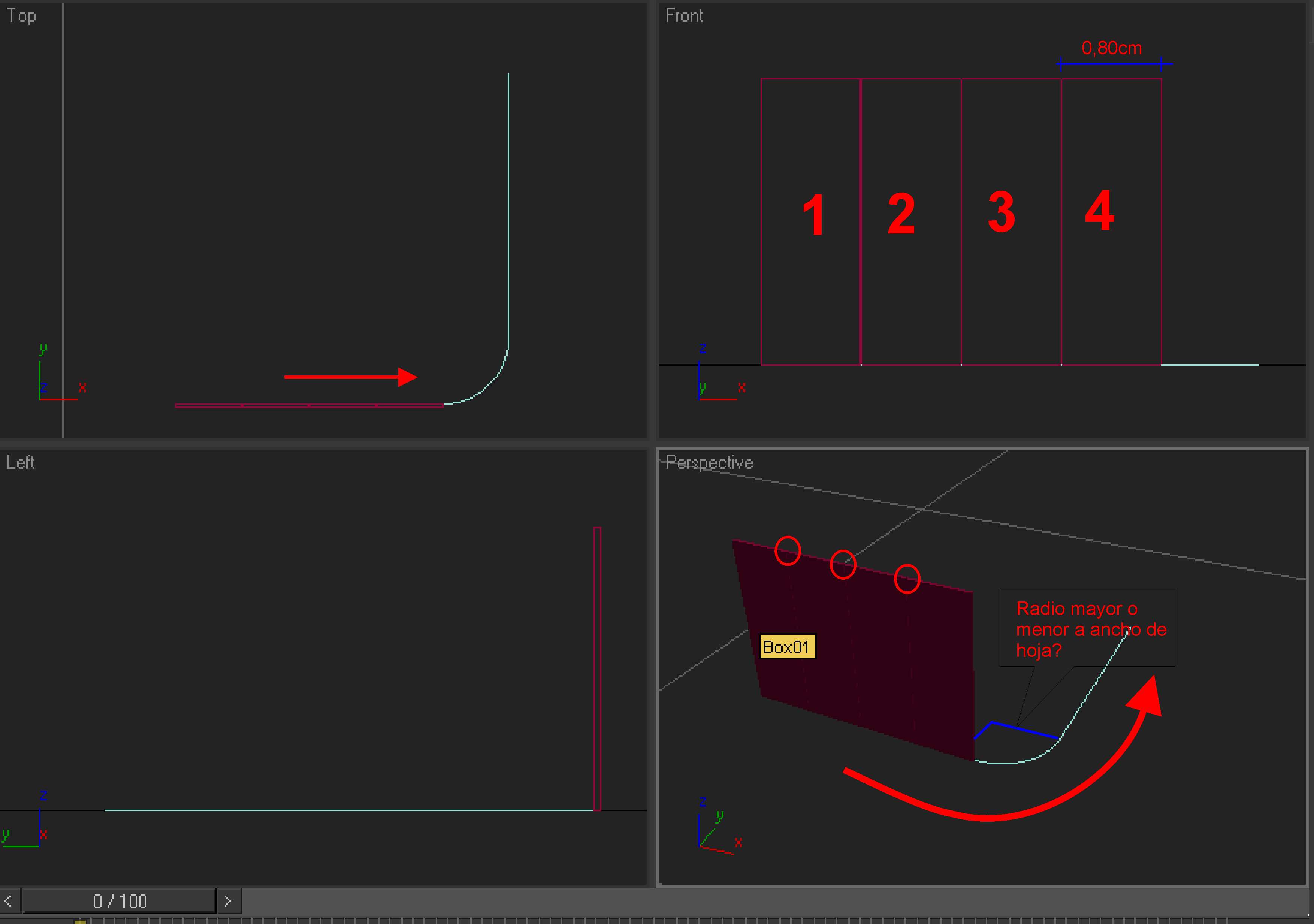

    Se trata de realizar la animación de un portón corredizo (adjunto imagen para mejor comprensión). El portón consta de 4 hojas de 80cm c/u y debe desplazarse sobre una guía que en una parte se curva.
    Estas hojas están vinculadas entre sí por unas bisagras (indicadas con círculos rojos).
    He intentado hacerlo de forma creible por dos métodos:
    Path constraint: 1º vincule cada hoja con su anterior, pero cuando la primera hoja llega a la curva comienza a separarse de la otra justamente en la bisagra. Intente también mover los pivotes, pero tampoco tuve buenos resultados.
    Path deform: me cambia el ancho de las hojas, deformándolas.
    Cuál sería el método para hacer esta animación? Gracias.

    Me auto respondo. Sigo probando ya a esta altura con animación manual, pero se complica mucho. Se me ocurre: según averigue, estos portones, en su base tienen 2 pistones que se insertan en la guía, uno a cada lado.
    Es posible poner más de un pivote a un objeto? Creo que con eso se facilitaría un poco la cosa.
    Sigo probando.

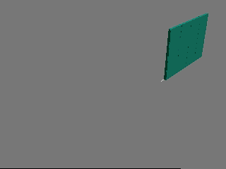

    Así? Con Spline IK Solver es la forma más fácil.

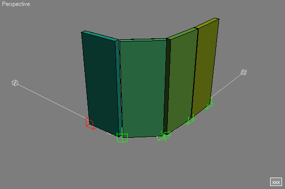

    Nombre:  xxx.png
Visitas: 26387
Tamaño: 2.9 KB
    ·vinculas los segmentos.
    ·le creas dummies en las esquinas como muestra la imagen.
    ·vinculas los dummies.
    ·creas look at controllers en los segmentos/hojas que apunten hacia el siguiente dummie, usando kep initial offset para que sea más fácil.
    ·seleccionas el parent de todos los dummies, aplicas Spline IK, seleccione el child de todos los dummies, seleccione el Path, y ya.
    ·para animarlo usas Percent along Path que está en el controller del primer dummie parent.
