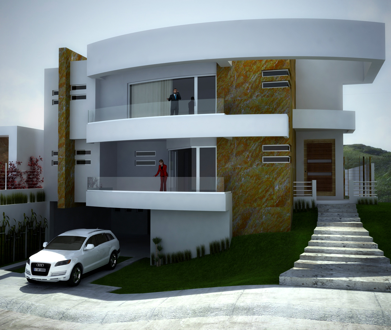

    Aquí cuelgo este render que he terminado y así es como lo he entregado, a ver qué les parce.
    Max, Vray.

    Buen trabajo compatriota, te recomendaría algo de mensaje, en Adobe Photoshopp, algunos contrastes y cosas así. Saludos\.

    Hola, precisamente con la sugerencia de Hanks Scorpion, quedaría más bonito aún porque el resto estaría muy bien. Saludos.

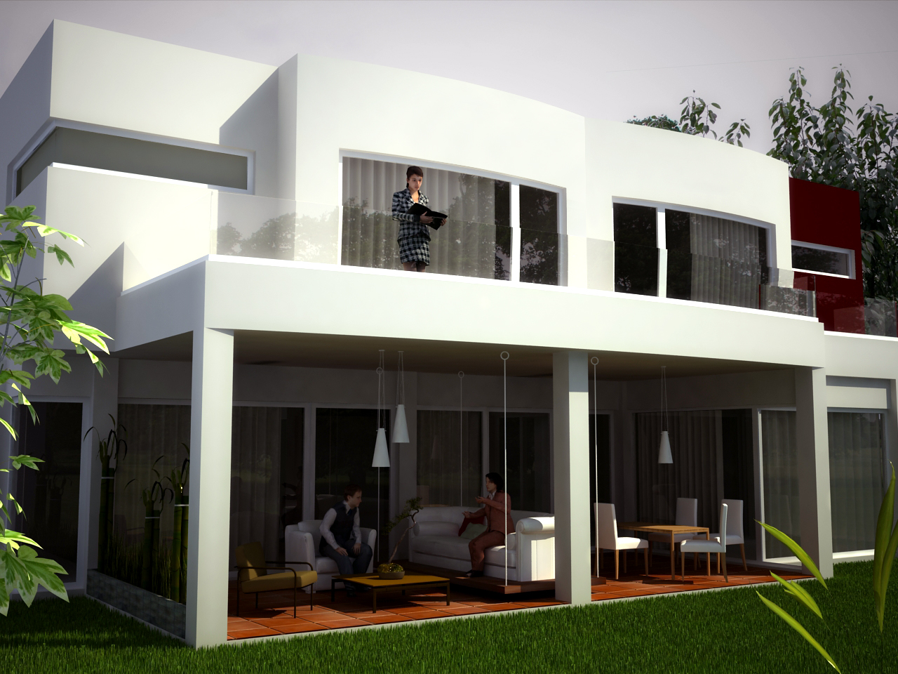

    Cuelgo la vista posterior de esta casa a ver qué les parece.

    Hola summer, muy buen trabajo, pero le pondría un bonito cielo de fondo, y faltaría ciertos contrastes al igual que en el anterior, el resto muy lindo. Saludos.

    Me gusta, bien logrado. Te aconsejo algunas cosas a considerar para otros trabajos. No soy muy fan de los personajes que pusiste, le restan realismo al trabajo. Ojo con las texturas que no son tileables sobre todo ese muro de piedra al parecer. Por último, si usas Vray Sky y Vray Camera te aconsejo que pruebes la opción white balance para configurar el tono de la escena que parece muy frío, tendrías que poner el blanco en un tono azulado para que toda la escena adquiera un tono más cálido y el blanco se vea más blanco, me di a entender?

    Cuidado con las texturas que tilean, métele mensaje y ganara bastante. Saludos.
    Ok gracias por tus comentarios, las personas tampoco me gustan mucho, pero mi cliente exigía que le pusiera gente a la escena, y lo del Vray Sky y la Physical Camera no se me había ocurrido, pero es muy buena observación, gracias de nuevo.
    Muchas gracias Susi, tendré en cuenta lo del cielo y los contrastes para lo posterior.
    Ok, ahora que lo mencionas si se nota demasiada repetición en algunos mapas, para ser on poco más observador ala hora de la mensaje, gracias.
