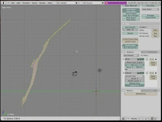

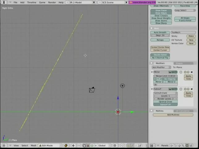

    Voy a intentar explicarme mejor, por que antes no lo hice bien. Lo que hace con la Maya plana es darle forma de esfera.
    En la fotografías pongo los pasos desde la línea recta hasta que le da la forma de espera. Gracias por las respuestas.

    Te refieres al botón todo sphere que está en Mesh toolsí.

    Set sphere hace exactamente eso, pero el del tutorial me da la sensación que tira con el cursor, las fotografías están hechas, justo antes de empezar y al segundo de haber empezado, pero aún lo doblega más moviendo el cursor.
    Voy aintentar colgar el trozo de video en youtube.
    Me acabo de dar cuenta que en la segunda fotografía, mientras esta redondeando en la parte izquierda inferior sale todo sphere: 0.5687.
