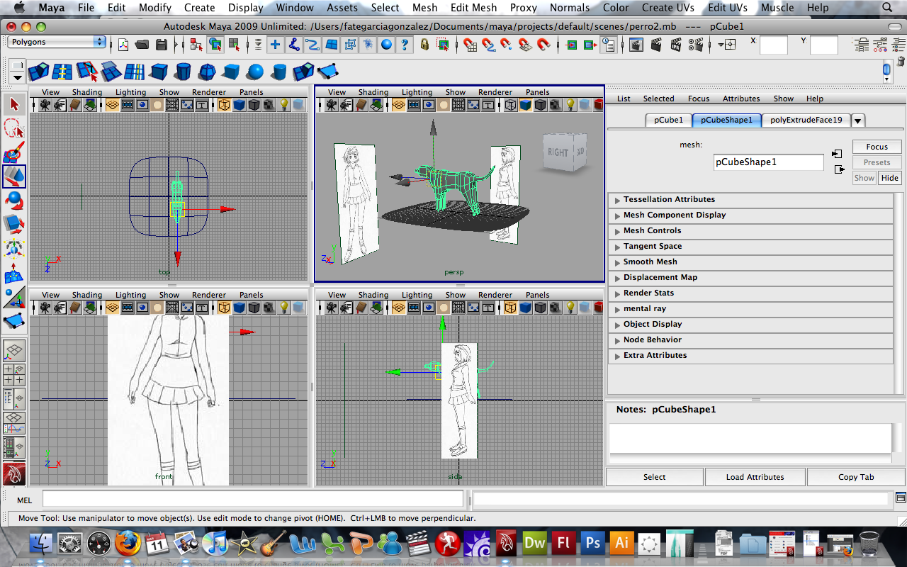

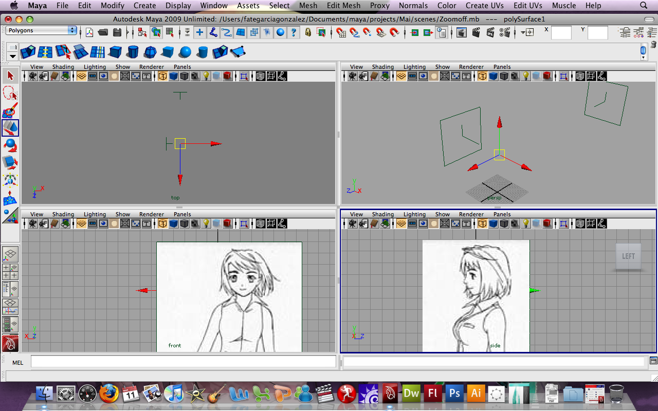

    Buenas mi primer mensaje es sobre un problema que tengo, gracias a un proyecto debemos modelar una persona desde las imágenes de referencias, como solo 2 usamos Maya (salón de Strata) el maestro no se digna a ayudarnos (eso o no sabe). Ya importe las imágenes al image plane del front viewport y el side viewport. Mi problema es que ya estando mis imágenes cuando quiero trazar con la herramienta de vectores no puedo ver que estoy haciendo. No solo con esa cuando quiero manipular un cubo (para rotar, modificar o mover) no lo puedo ver, es decir el image plane no me deja ver ni la figura ni las líneas de y,x, z me salen tapadas, les pondría imágenes adjuntas, pero estoy usando una de esas Mac piratas (casi todo bloqueado incluido los atajos para el Finder y escritorio) por lo que no puedo dejar como lo veo, pero dejo la dramatización piratona echa en Adobe Photoshop para que se hagan una idea de cual es mi problema, en ella pueden ver las figuras muy transparentes en la vista frontal y lateral es la referencia de dónde estarían en el programa no se ven.
    Como última nota añado que ya la moví el alpha gain y el color gain (las imágenes son originalmente con fondo blanco) hasta dejarlas trasparentes sin casi poder verlas y aun así no se ven las líneas, yo altere la imagen en Adobe Photoshop para que el fondo fuera transparente y aun así no me deja ver, ya lo he intentado (*.png),tif, (*.jpg) hasta intente el gif y no logro que se vea. Cuál es mi problema? Hay que instalar el Maya de nuevo? O simplemente hay algo por default elegido que hay que desactivar (lo del cursor blando en la versión 2009 ya se lo quite). Espero sus respuestas.

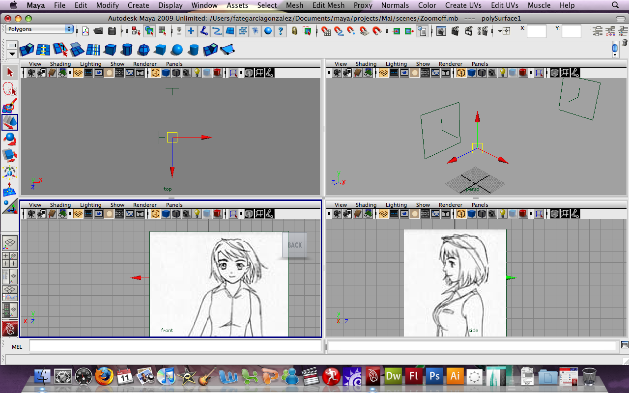

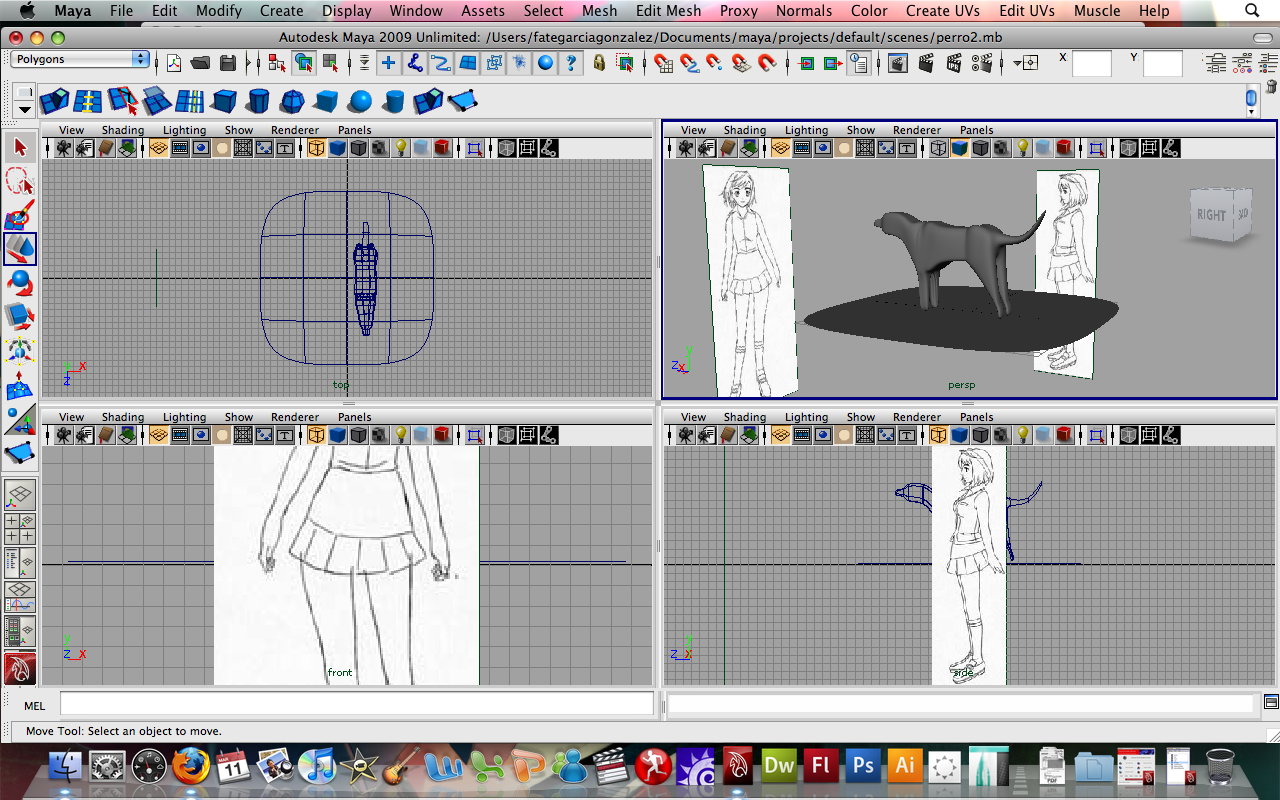

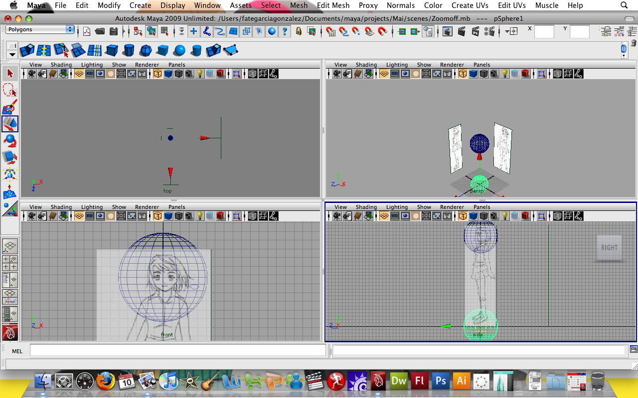

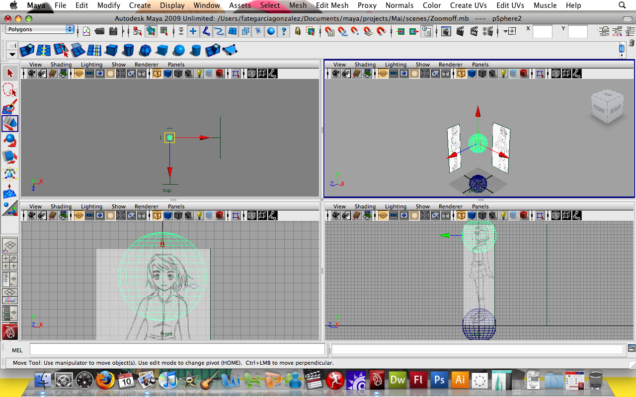

    Gracias por sus respuestas tan rápidas, la verdad moverlo me ayudó mucho a la previsualización desde mi viewport de perspectiva, pero cuando necesito trabajar en vista de lado y frente para acomodar lo que es cuerpo y cara aún no puedo verlo. Esta vez he conseguido que me habilitaran la captura de imágenes en mí PC (mientras no mostrara el trabajo) he conseguido dos scans para el ejemplo y veo que el asunto persiste. Aquí dejo las imágenes.
    Como pueden ver en las imágenes hice 2 círculos de tamaño respetable para el ejemplo, en uno ven como el viewport de side no me deja ver las líneas del círculo y en la otra ven esto mismo, pero en el viewport de front y como pueden ver en la perspectiva ya moví las imágenes a un lugar donde no interfieran.
    A que se debe esto? Espero su respuesta. Saludos.

    Hola Rise. Optimiza los valores del plano de corte de las cámaras front y side. Concretamente, están en los atributos de las respectivas cámaras y su nombre son: near clip plane y far clip plane. Suerte.

    Gracias por el dato, ahora se con exactitud en que punto se sale de foco y en cuál vuelve, en mí intento por quitar la imagen y encimar las esferas no logre nada, lo más que logre es que la imagen cambiara solo a borde (al subirle.075 más al far clip plane vuelve a la normalidad). Subí otro tipo de imagen en un documento nuevo en el Maya, pero sigue con lo mismo, es posible que si sea la cámara, no tendrán los valores que no sean los de default o los más recomendados?

    Hola otra vez Rise, no te di la respuesta correcta antes, pero, no hay nada mejor que pensar dos veces las cosas. En el menú wiew de cada vista, predefined bookmarks, cambias en la cámara front por back. Y en la cámara side, rightside/leftside.
    Digamos que estabas apuntando con la cámara al revés, si querías ver antes el image que el objeto. O cómo se dice en mí pueblo, la carne de burro no se transparenta. Suerte.

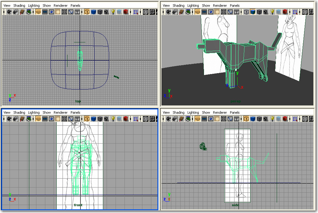

    Gracias por el dato Abraham por un momento creía que si se vería (ya cambie lo de la cámara también a.001 y 9999, dicen que casi siempre sirve) pero se siguen sin ver. Te dejo las imágenes para que veas que si lo intente y aun así no se ve. Actualmente podría trabajar todo desde perspectiva, si fuera con puras figuras geométricas, pero nos han pedido el trazo poligonales por lo que si necesito cómo hacer que funcionen esta viewports. Alguna idea más de que pueda será yo intente preguntar al maestro, pero ahora sé que no sabe. Saludos.

    En las imágenes se sigue viendo el imageplane delante del objeto. Prueba a, una vez modificada la vista front a back. Volver a mover los valores de traslación del image. Ya no sé que otra cosa puede ser, creo que con las opciones que te hemos dado entre todos deberías tenerlo resuelto. Suerte.

    Evidentemente no se está mostrando algo que tienes seleccionado en el momento, los image plane no tiene nada que ver, pero los deberás trasladar a la parte trasera del viewport, fíjate en mí primera respuesta, luego vamos al menú display<show<all con esto se tienen que visualizar todos los elementos que estén presentes en la escena, también en cada visor podemos ir al menú show<all.
