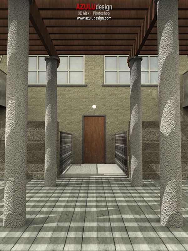

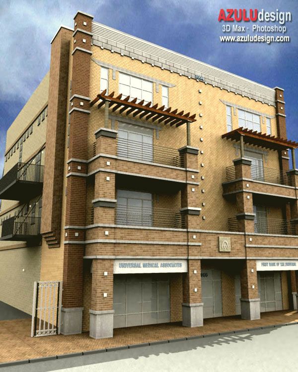

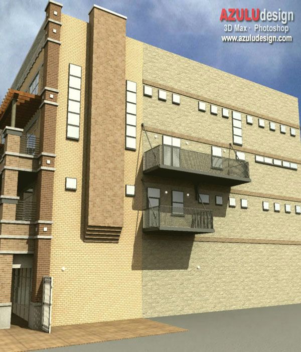

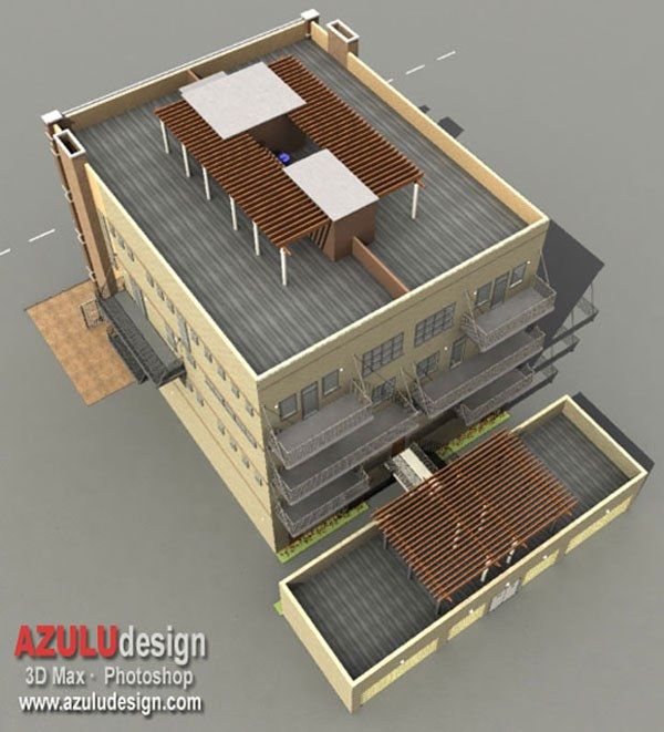

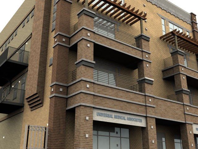

    Edificio en chicago finished
    Aquí van los últimos renders que tengo de un edificio que se va a hacer en Chicago, ya había puesto antes la primera fotografía que aparece y me dijeron las cosas a cambiar, supuestamente así se va a quedar ya. Gracias, ahora estoy haciendo otra casa más fastidiada.

    Me encanta la primera image, me parece que has conseguido mucho ambiente, pero una cosa, el Bump (o el displace) de los ladrillos no está al revés? Es decir, parece que la yaga de cemento entre un ladrillo y otro salga hacia fuera en vez de estar más hundida.
    556
    31
    Es feo como un carajo, pero aquí en Chicago por lo visto es la técnica que usan con los ladrillos. Pero un 10 para ti, porque no me había dado cuenta de eso, muchas gracias, por suerte acerté sin darme cuenta.

    A mí la imagen me parece un poco plana, te sugiero que pruebes a mover la luz del sol para que ilumine una de las fachadas del edificio con más intensidad que la otra, e incluso darle más intensidad, sin que llegue a quemar la imagen.
    El Bump de las columnas lo veo demasiado exagerado, y la escala de mapeado también la veo sobrada.
    Las ventanas, le metes cristales, así la imagen ganara más.
    Y por último, el cielo, es un poco tétrico, ¿no? (bueno, la casa también es un poco tétrica)yo lo aclararía un poco.
    Espero haberte ayudado, un saludo.

    Sbeik_master muchas gracias por todos tus comentarios, el cliente por suerte ya me dijo que así le quedo bueno, pero de todas formas, voy a hacerle esos cambios en cuanto tenga tiempo de las cosas que me has dicho para quedármelo para mí y tenerlo como presentación de mi trabajo. Gracias de nuevo, y por cierto, no sé si se ve la casa tétrica o acababas de verte una de freddy krueger antes de publicar, un abrazo.
