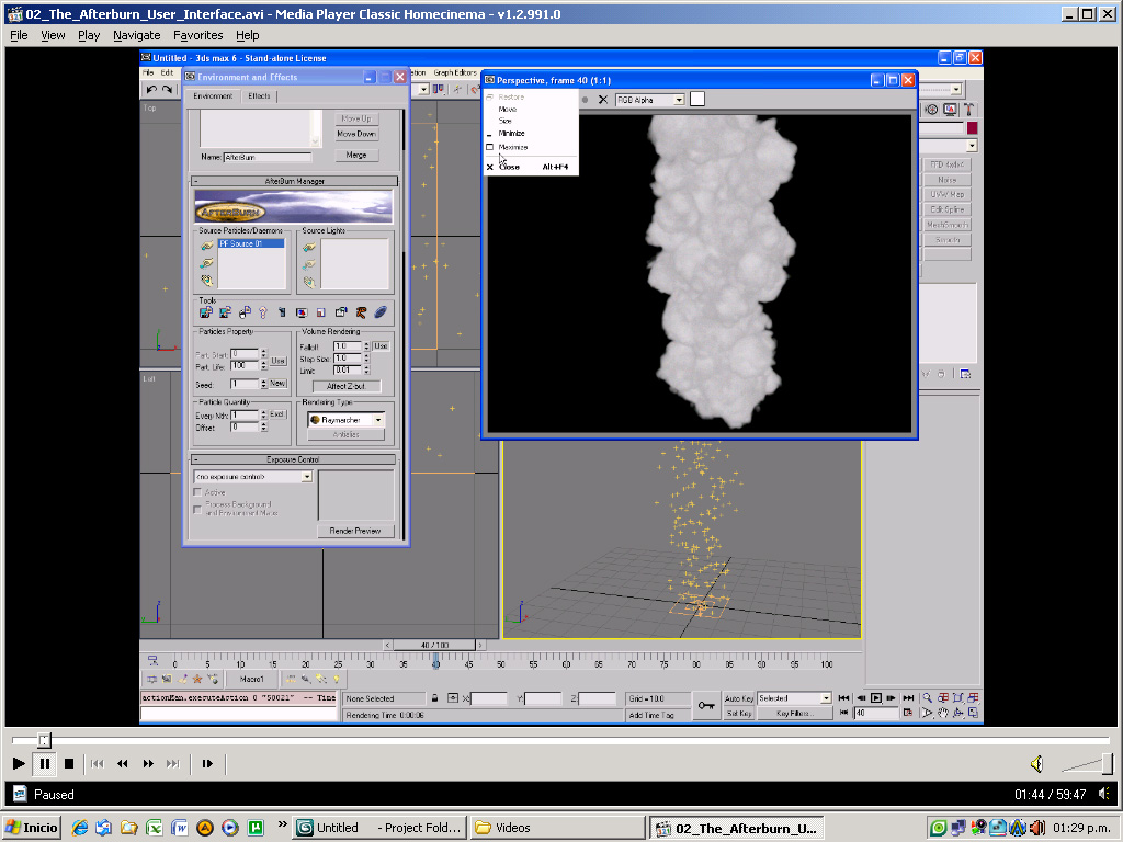

    1) es el render primario por default que se ve en el videotutorial de Allan mackay y como verás se nota la homogeneidad sin tocar ningún parámetro, se carga en ab y ves este resultado.
Nombre: primerrendertutorial1.jpg
Visitas: 292
Tamaño: 218.2 KB

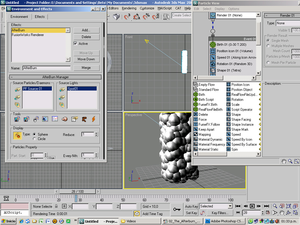

Nombre: parametrosiniciales2.jpg
Visitas: 236
Tamaño: 303.5 KB

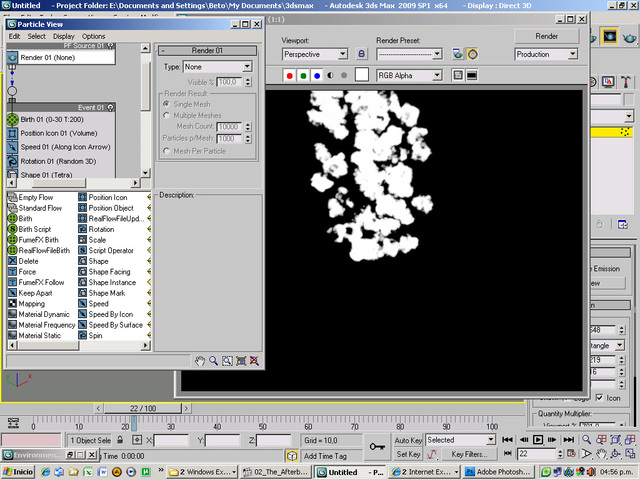

    3) mi resultado de mi primer render, como verás no es el mismo, nubes blancas y sombras muy negras y en muchos casos no logro renderizar.
Nombre: renderinicialpropio3.jpg
Visitas: 760
Tamaño: 232.4 KB
    Aquí es un tema de setear algunas cosas porque veo que hay algo que está andando mal, uso Vray y también el estándar por default para renderizar, el Mental Ray no funciona con Afterburn en fin espero sus novedades. Saludos.

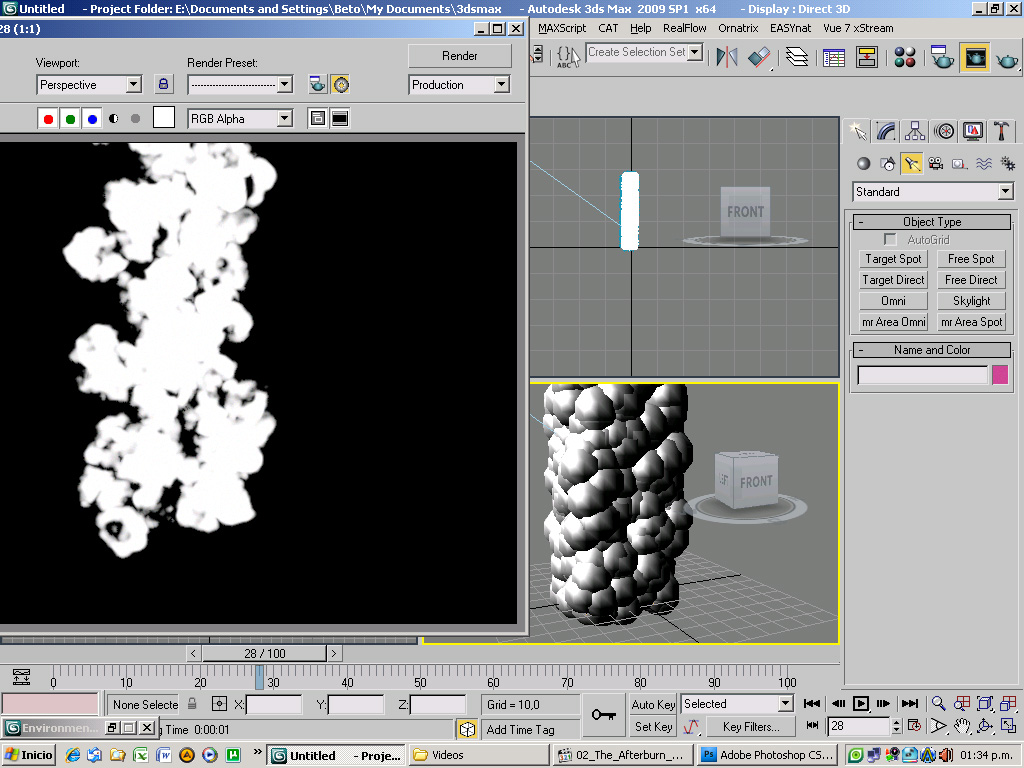

    Sigo con problemas, aquí te mando 2 capturas más para que lo puedas ver, yo estoy siguiendo un tutorial de Allan Mckay y note que el tipo cuando tira el primer render x default le sale una nube entre blanca y matices oscuros, pero con volumen, me fije en el nodo de partículas view y en el nodo Particle Flow > render (geometry) el conserva la variante geometry, pero a mí me aparecen figuras geométricas como verás en la captura, le saque esto y deje none y verás el render como me queda tampoco una nube homogénea.

    Fíjate estas dos capturas.
Visitas: 282
Tamaño: 232.4 KB
ID: 118330Clic en la imagen para ver su versión completa.
Nombre: render2m.jpg
Visitas: 280
Tamaño: 140.4 KB
