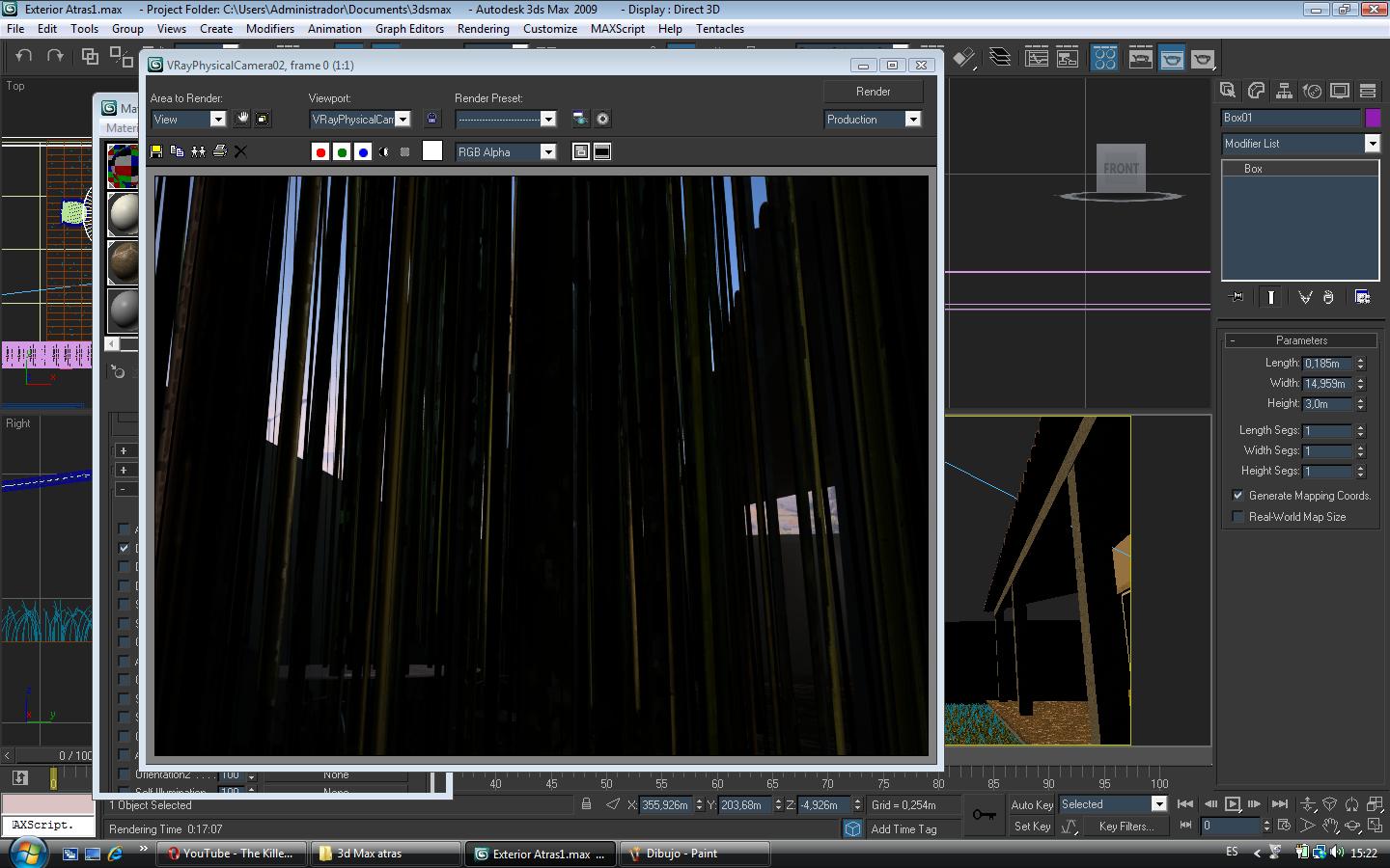

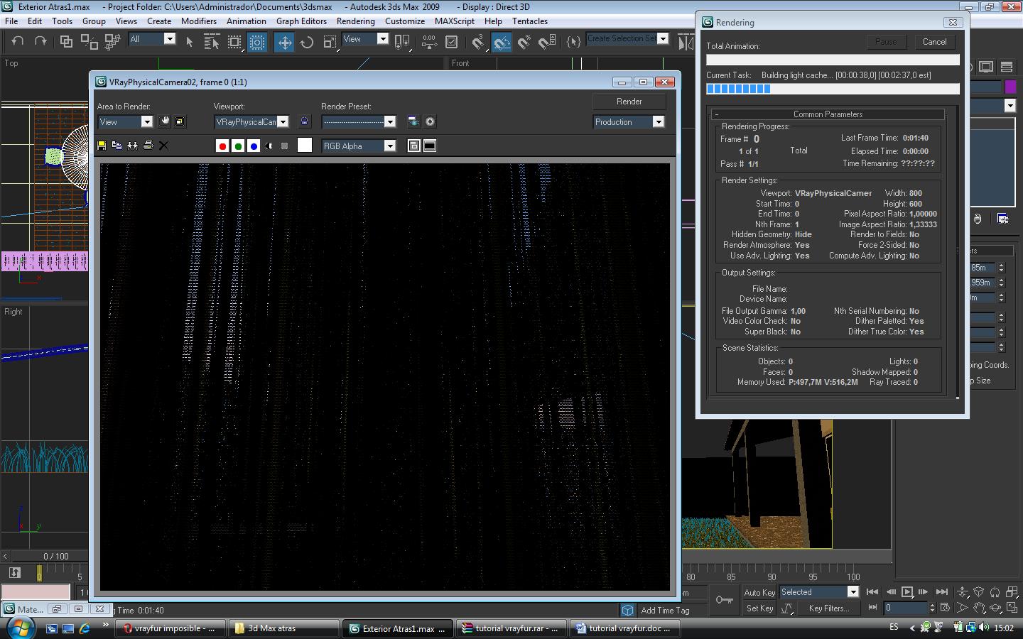

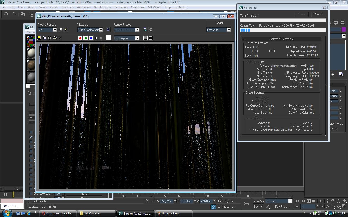

    Hola foreros pues miren, estaba haciendo un render y justo cuando le puse un VrayFur para el pasto, sale esto. No comprendo que es lo que pueda ser, no se hace nada, y mis conocimientos de Vray me dicen que mi computadora esta embrujada.
    Algún creyente de estas artes oscuras del 3d me podría ayudar con esto?
    No ya en serio, si necesito su ayuda, porque no sé que pueda ser.
    La primera fotografía es de cuando se empieza a genera, después ya cuando se están renderizado y la última es de cómo quedo.
    Si se pone mucha atención, se puede ver cómo que una parte de una reja y un cacho de la mesa de patio.
    Si renderizo las cosas en partes (solo el pasto, o los muros, etc) si salen, pero cuando hago todo junto, sale esto.
    Ayuda.

    Si realmente es problema del Vray, en mí poca experiencia en las artes ocultas vraydianas, lo que te aconsejaría sería que lo resetearas y volvieras a configurar los parámetros, es lo más rápido que existe para solucionar este tipo de problemas. Saludos.
    Posdata: pero parece que el problema está en el valor que determina la altura del pasto esta por los cielos, literalmente, y aprietale al botón de shift en los parámetros de la Vray Physical Camera para que te enderece la toma.

    Muchas gracias señor con cara de aburrido en su silla. (Rappaniu) pues sí, la verdad en lugar de perdr el tiempo con limpias y exorcismos hice lo que me dijiste y empecé los parámetros desde cero. Muchas gracias amigo.

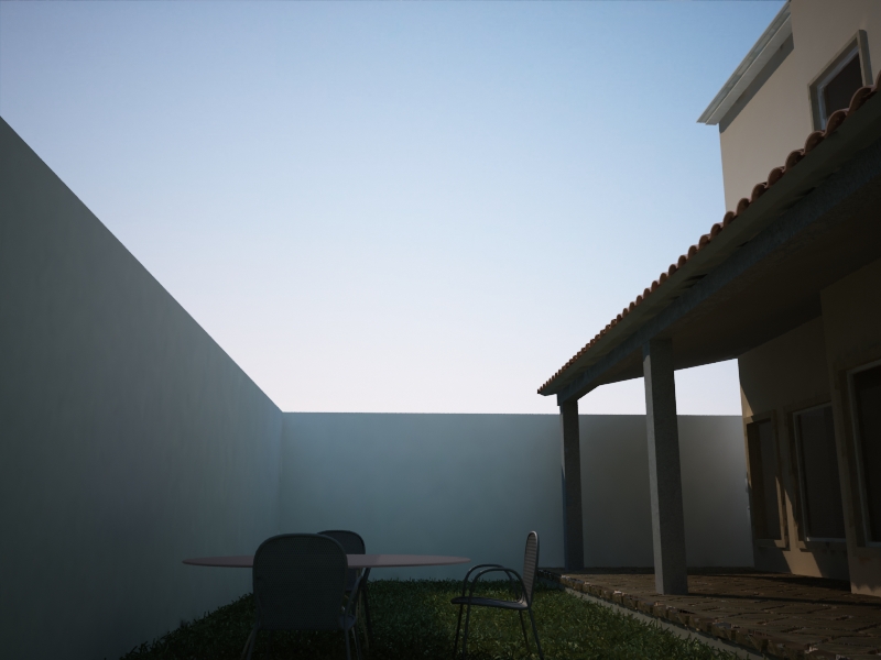

    Pues mira, así es cómo está quedando este 3d, aún le falta mucho, pero pues creo que hay va ¿no?
    Lo único es que quiero hacer un poco más contraste en las sombras, o que se vean más oscuras en las esquinas.

    Pues eso mismo te iba a decir que tenias la altura del Fur, estratosférica. Para las sombras oscuras en las esquinas, prueba a usar el Ambient Occlusion con el Dirty map del mismo Vray.

    Oye Infograph como es eso que dices de Dirty map?
