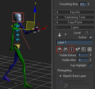

    2.- Teniendo mi caminata creada, me voy al ut layers y ahí creo un layer, seguidamente hago la animación que dese, ya sea dentro de la caminata o después de esta. Pueden crear tantos layers como ustedes, necesiten y cuando ya están conformes con su animación pueden darle al botón collapse.
Nombre: 3a.jpg
Visitas: 618
Tamaño: 72.0 KB
    Listo, espero que les haya sido útil, ustedes, busquen la mejor forma de usar cualquiera de esos métodos y si descubren una mejor forma, Adobe Photoshop estaré pendiente. Saludos.

    Y listo con eso ya puedo hacer cuanta acción quiera después hacer la caminata.
Nombre: 3a.jpg
Visitas: 618
Tamaño: 72.0 KB
    Muchas gracias Aedozea luego lo voy a probar, y repito gracias por resolver el problema seguro que + gente visite este mensaje estará agradecida.

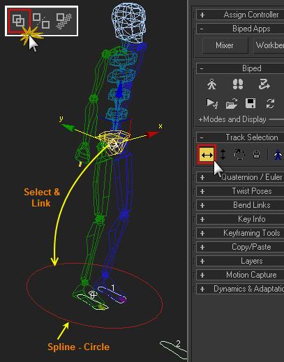

    Hola, la manera que yo lo hago es así:
    -Cargo la animación al bípedo.
    Creo un objeto que hará de controlador general del Biped (point, dummie, un shape).
    Procedo a poner el objeto creado justo debajo del Biped (puedes usar Alt+a para alinearlo).
    Hago un select and enlace del controlador principal del Biped (el que se encuentra dentro de la cadera, que tiene forma de diamante) al objeto controlador (point, dummie, un shape).
    Y listo solo moviendo el objeto controlador, lograras mover o rotar el Biped a donde deses.
    Espero te sirva de ayuda.
Nombre: mov_biped.jpg
Visitas: 236
Tamaño: 33.2 KB
