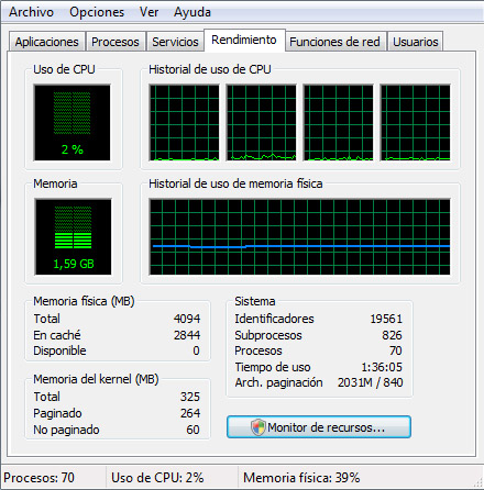

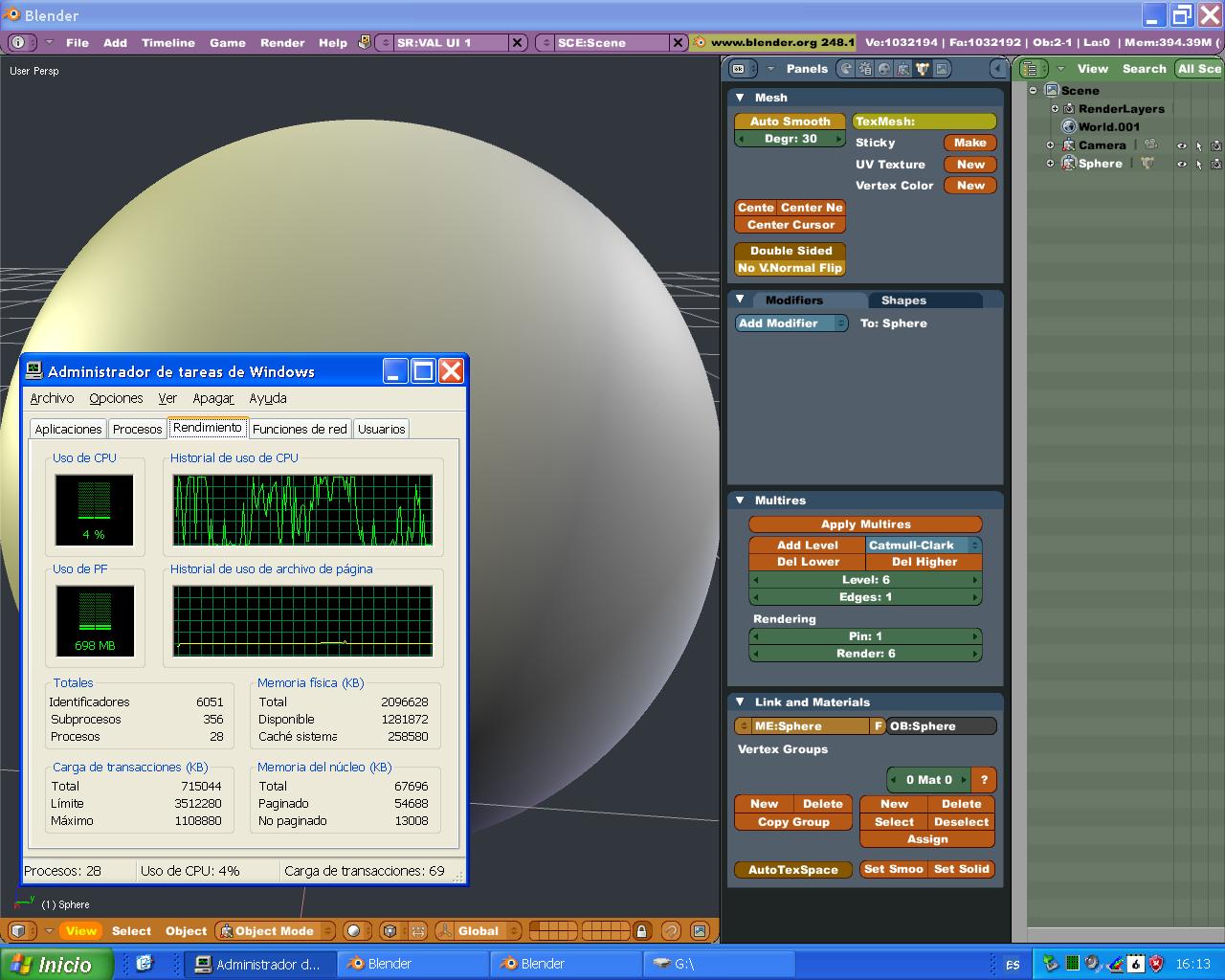

    En la total me pone lo que tengo, pero en disponible me dice que 0, no sé si esto es normal, yo es que con estas cosas me pierdo.

    Además, de todo lo dicho, cuenta cuantos pitidos hace al iniciar. Luego reinicia nuevamente y confirma la cantidad de pitidos, según la Bios puede ser una cosa u otra. Si es como dice Tirit, prueba con un teclado y ratón diferentes (pide prestado por un rato). Agregaste hardware nuevo? Suerte.
    Edito: no había visto la imagen del administrador de tareas.
    Cuanta memoria asignasí lo hace Windows automáticamente?
    70 procesos me parecen muchos.
    Última edición por Bilbo; 02-03-2009 a las 15:21

    Lo de disponible, no es normal, y lo que te han dicho antes, 70 procesos, eso es un barbaridad, por ejemplo: yo tengo unos 24.
