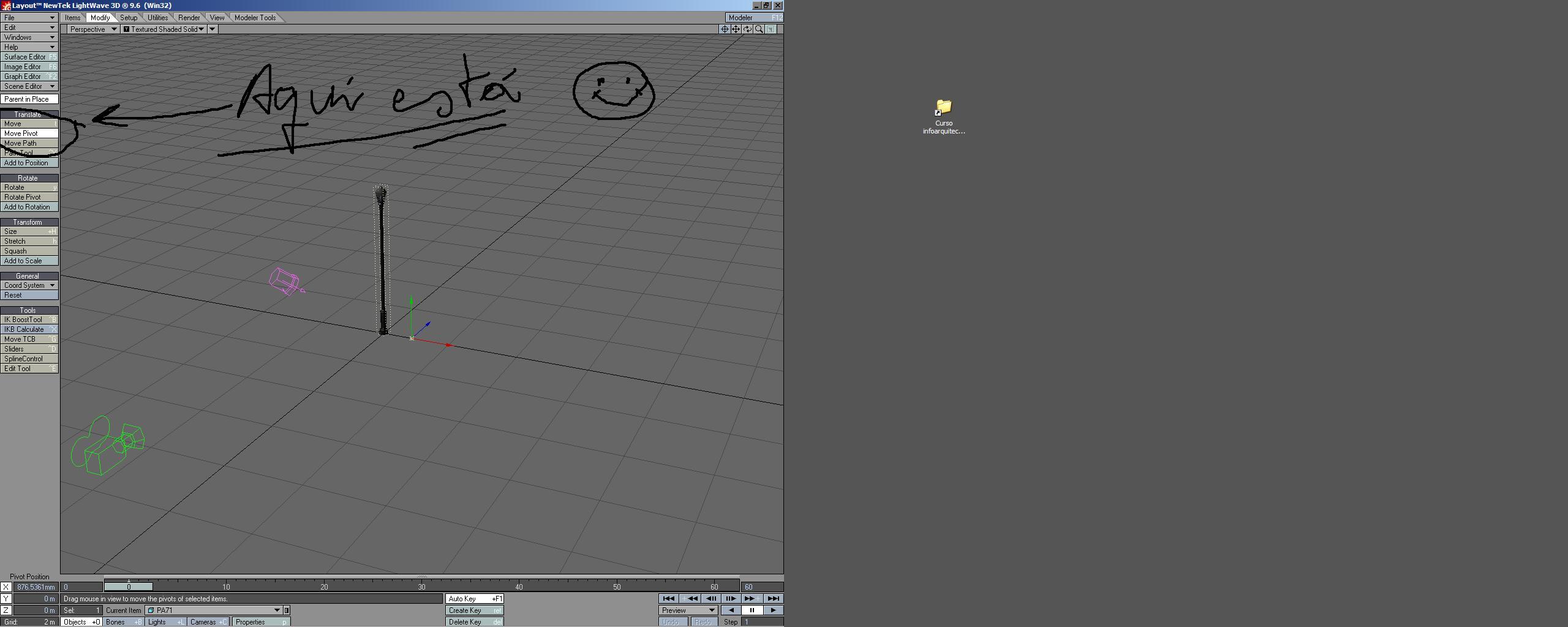

    Hola, tengo un problema que me está quemando bastante, tengo varios modelos Deespona de aviones helicópteros etc, el caso es que los pivotes de las piezas de esos modelos están totalmente desequilibrados, quiero decir que no están centrados con el objeto, así que, cuando intento animar, por ejemplo, las hélices de un helicóptero, eso se desfasa que es cosa fina. ¿alguien sabe cómo centrar, alinear y fijar los puntos de pivote de cada objeto? He mirado por la red y no encuentro nada útil. Gracias por todo.

    Pues esta fácil de encontrar, en translate está el botón mover pivote y en rotate está el de rotar. Te mando captura para que lo veas.
Nombre: pivot_lightwave.JPG
