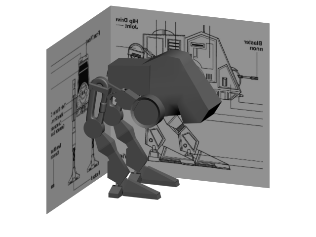

    Buenas, soy nuevo en animación, y hice este robot que sale en la guerra de las galaxias (como podéis ver en la calidad del modelado, también soy nuevo en eso), y bueno que me encantaría animarlo, pero no sé por dónde empezar, o si hacerlo con Bones, o cinemática, ni idea, si alguien pudiera orientarme un poco, no sé con algún tutorial o modelado, o simplemente me dijerais el sistema que utilizaríais, os estaría eternamente agradecido. Por cierto, el programa que uso es el 3d Studio Max. Gracias.
    Posdata: acabo de encontrar esto, pero no sé si está en chino que no me entero de nada, lo siento, el segundo en inglés.

    Hola. En este momento estoy preparando un archivo en 3ds Max 8 de rigging con un robot, cuando lo tenga listo te mandare el archivo mientras tanto te aconsejaría.
    Que para el rigging de personajes sólidos (robots, lámparas, puertas, ventanas, etc) utilices la cinemática ya que los Bones se utilizan más para mallas deformables (brazos humanos, piernas, etc). Con cinemática solo tienes que organizarte bien a la hora de enlazar los objetos, ajustar bien las posiciones de los pivotes o pivot, y listo, y si quieres facilitar más las cosas solo basta con utilizar un poco attribute holder y Reaction Manager, para automatizar más las funciones, espero que entiendas el mensaje en poco tiempo tendré listo el archivo en 3dsmax del robot con rigging para que lo puedas usar como guía. Saludos.

    Muchas gracias por tu respuesta, si he entendido el mensaje, espero tú tutorial impaciente, de momento iré investigando con cinemática, y respecto a lo que me has dicho de los Bones, gracias a ti ahora lo entiendo un poco mejor. Gracias.

    Hola. Aunque sea un robot yo creo que lo puedes riggear como una pierna humana con rodilla y tobillo por lo que cualquier tutorial sobre Rig de una pierna te serviría, incluido ese de la ayuda del 3ds Max de un bicho verde de una sola pata.
    Yo usaría Bones con cinemática inversa y después linkaria los Bones a las piezas solidas. Es decir, haces una estructura con Bones, pones los pivotes, pones las cadenas cinemáticas, haces los objetos control del Rig y cuando el Rig está listo linkas cada pieza de la pata al bone que corresponda. Lo que suelen recumendar por aquí es ayudadle max, DVD de CG academy de Paul Neale y DVD de rigging de Digital Tutors. Yo dejaría Reaction Manager pare después de saber un poco de Rig básico, ya que te servirá para automatizar reacciones de tu rig.
    Aquí puedes ver el robot que yo hice con esemetodo. http://dbr3d.blogspot.com/2009/01/un...mecánico.html. Saludos.

    Vaya. Tanta información me sobreasatura, pero muchas gracias, en seguida me pongo a analizar todo lo que me has dicho, así como pasar a la práctica, la araña mola un montón, devió de ser un gran trabajo con su panel de control y todo, que ni idea cómo se hace eso, pero mola un montón enhorabuena. Muchas gracias por la página y por toda la información.
