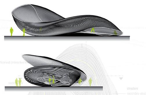

    Escribí sobre cómo hacer este modelo en 3d con el ·d Studio, pero no he encontrado respuesta, a ver si hay más suerte. Es un edificio con formas orgánicas y el cerramiento es a través de listones flexibles (lamas) lo he intentado una vez tengo echa la superficie ondulada con una malla modificarla con lattice, pero no consigo este resultado que adjunto como imagen.
    A ver si alguien me puede ayudar, muchas gracias por anticipado.

    ¿Y si una vez creas la forma, aplicas un material que sea la malla de estructura? Si es un material Vray, hasta tendrá volumen.

    Muchas gracias, probaré lo del material, pero tengo alguna duda, tengo que crear yo la textura? Y si la creo aparte de darle volumen si le pongo luz pasara a través de las lamas? O hay ya materiales Vray específicos como este que sería una gran solución? Gracias.

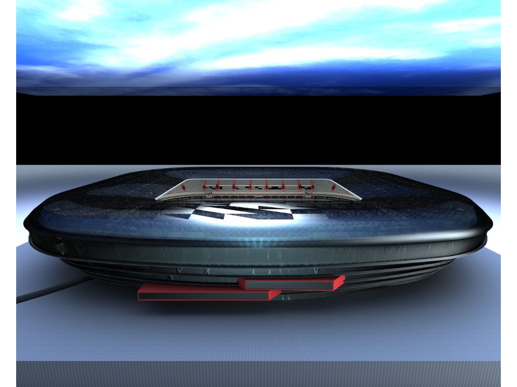

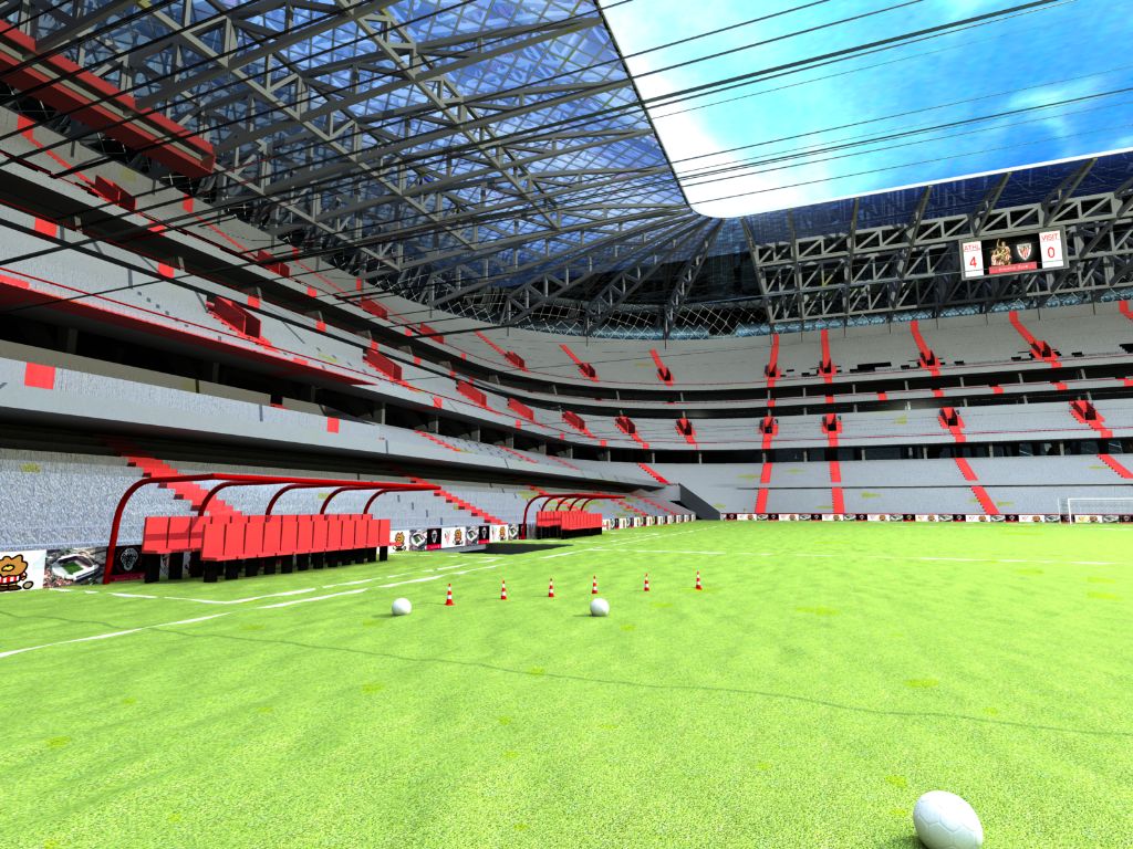

    Existen muchos materiales para Vray disponibles por ahí. Si se va a ver de lejos, no es necesario que sea de Vray. Con un mapa de opacidad puedes crear un material que sea la malla. Por ejemplo, yo tengo un estadio a medias, y tiene una estructura romboidal que soporta el recubrimiento de cristal, y es una malla a la que he aplicado un material.
    Adjunto un par de imágenes en las que más o menos se ve, a ver si lo retomo, que las luces y los materiales son un bodrio.

    Muchas gracias de nuevo es que tuve fuera, lo que pasa es que soy principiante y no me aclaro mucho con el tema de las texturas se aplicarlas, pero la verdad es que no crearlas no sé si tengo que hacerlo con el Adobe Photoshop y en blanco y negro, y si una ves aplicada la rejilla se curvara como en la imagen, la estructura me tendría que servir además para hacer secciones por tanto tendrá que tener grosor.
    Voy a ponerme a ver.

    Es el nuevo san Mamés, que se supone empezara a construirse en mayo. Es una cosa que tengo a medias y me hace ilusión que me quede bien, cambiando luces y materiales (y corrigiendo un par de fallos de modelado que tiene).
    Si utilizas un material normal que sea una malla, no se verá en las secciones. Si buscas un material Vray que tenga desplazamiento, no sé si tal vez se vería al hacer sección, pero me temo que no.
    Si quieres modelar completamente la estructura, es una tarea de chinos, así que, que dios te pille confesado.
