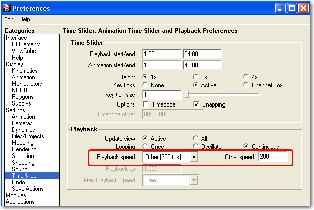

    Hola todos. Como ya aben soy nuevo en Maya y como buen novato hago preguntas que para muchos son obvias o chorras, pero para mí son esenciales ya que no las se. Acabo de hacer una animación y me gustaría saber cómo controlar los frame per second, me pidieron la animación en diferentes velocidades y me fui a las propiedades del timeline y allí encontré las configuraciones de la velocidad de reproducción. X defecto lo tengo a 25fps, lo puedo subir y bajar, pero no consigo lo que quiero, necesito hacerlo a 200fps y a 16fps, el problema viene cuando pongo el parámetro frames por segundo a 200 se reproduce demasiado rápido y se vuelve loco el timeline, a 16 frames por segundo tampoco va, y cuando pongo valores de 0.16, 0.01, si va y con esto logro que valla más ralentizada mi animación, pero sin saber a cuanto frame va por segundo.

    Vete a :Windows < settings/preferencias < preferencias, en las preferencias del time slider, en playbak speed selecciona other, esto te debería permitir trabajar con otras velocidades.

    Es lo que he hecho.

    Tienes que, ampliar la ventana de preferencias para que lo puedas ver, pero si pones la velocidad a 200fps, es lógico que vaya demasiado rápido el timeslider, son 200 frames que se tienen que reproducir en un segundo, renderizar a esta cantidad de frames por segundo seria para una animación que finalmente necesitemos visualizar a cámara lenta, he hecho ensayos y si se reproducen a esa velocidad.
