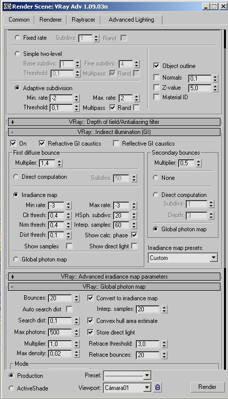

    Imágenes alta resolución artefactos
    Config.

    Las unidades del archivo, por eso usas max-search 0.02-0.1 ¿no? Raros los multiplicadores first y secondary (1.4 y 0.5). No hacen falta tantos bounces (20) con 10 va bien.
    500 max Photons no sirve para nada ya que llegara mucho antes al radio de búsqueda de los fotones.
    Mucho retrace (eso ha hecho que salga bastante bien la imagen con tan mal irradiance, ya he dicho que -3 -3 apenas es calidad).
    Nada más, saludos.

    Tienes activado el chek sample visibility ¿en advanced irradiance parameters? Esos artefactos son típicos. Saludos.

    Si ya lo había activado. He remodelado de nuevo los muros y he pasado la escena a centímetros, he vuelto a calcular los fotones, le he puesto a todos los objetos el receive GI y generate a 1,0. Y parece que la mancha ha desaparecido. Pero no llego a obtener la calidad que busco, llevo todo el fin de semana probando y no doy con la solución, parece como si volaran un poco los objetos y eso creo que le quita algo de realismo.
    Espero poder subirte la imagen de prueba por que me está dando problemas al adjuntarla.
    Tengo 3 luces Vray (una en cada ventana).
    Skylight portal.
    Estore with irradiance.
    Subdivs 20.
    Qu puedo hacer para aclarar más el techo y las paredes, como apuntaba antes suelo subir el receive GI, pero creo que eso es lo que podría hacer que salieran manchas claras en la escena.
    Fotones:
    Bounces 20.
    Autosearch activado.
    Max Photons 30.
    Multiplier 1.
    Max density 1.
    Convert todo Irradiance Map activado.
    Inter. Samples: 20.
    Conves hull. Activado.
    Store Direct Light activado.
    Retrace 8.
    Retrace bounces 20.
    Irradiance:
    Min -6 max -1.
    Clr thresh 0,8 HSP subdivisiones 35.
    Nrm thresh 0,8 inter samples 65.
    Dist thresh 0,1.
    First difusse bounces 1 secondary bounces 0,5.
    Activado chek sample he desactivado Shade context compatibility, he bajado en Quasi Monte Carlo sampler noise threshold y he subido mínimos samples a 20, siguiendo las notas del tutorial de los splotches, ya que no me gustaría estar dándote el tostón sin habérmelo mirado antes.

    Normal que no consigas mucha calidad. Tienes unos parámetros muy sospechosos que hablan mal de la calidad. Sobre todo.
    Min -6 max -1.
    Un -6 -1 es rápido, pero de baja calidad,35 hpsh también son pocos, pero sobre todo el 0.8 del Clr y el número es esos parámetros lo que hay que hacer es bajarlos, no subirlos, porque si no Vray no tiene en cuenta ni las diferencias de iluminación ni las diferencias entre normales a la hora de colocar muestras. Eso tampoco es de calidad que digamos, para una animación puede venir bien, pero para estático son pocas subdivisiones para estorarlas, además de que como ya te he dicho el irradiance es malo. Saludos.
