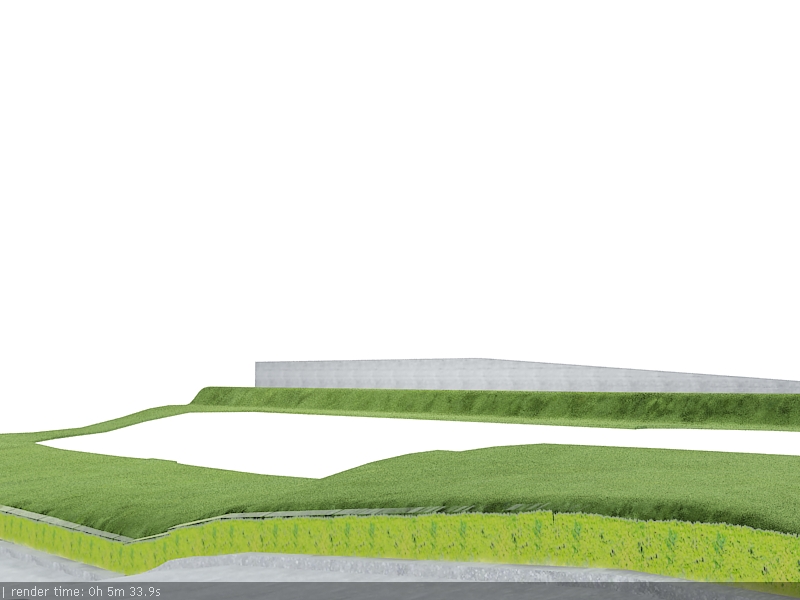

    Textura lineal
    Hola, si tengo un objeto que tiene una forma lineal, no derecha, ejemplo una herradura o un muro que sigue el desnivel de la calle, o el cerco de un lote, como hago que ese material lleve el sentido del objeto, y no tenga que pinerle un uvwmap, que repita y repita la textura para poder cubrirla.

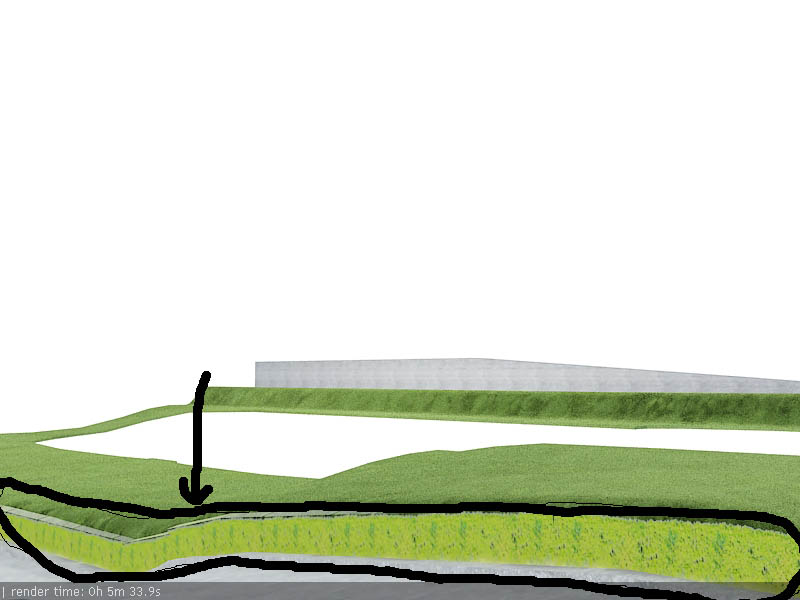

    Aquí muestro el que necesito que tenga la forma, son unos cetos para cerramiento de un lote, como pongo eso que se vea bien la textura?

    Pues por lo que te he entendido lo que necesitas hacer es un UV Unwrap. Esto básicamente es estirar la malla de tu objeto y ahí poder pintar tu textura.

    Si lo que se puede hacer eso es así, pero lo que tengo entendido es que hay una forma de decirle a la textura que siga una línea o una dirección especifica, eso lo vi an algún lado, pero no recuerdo cómo se hacer.
