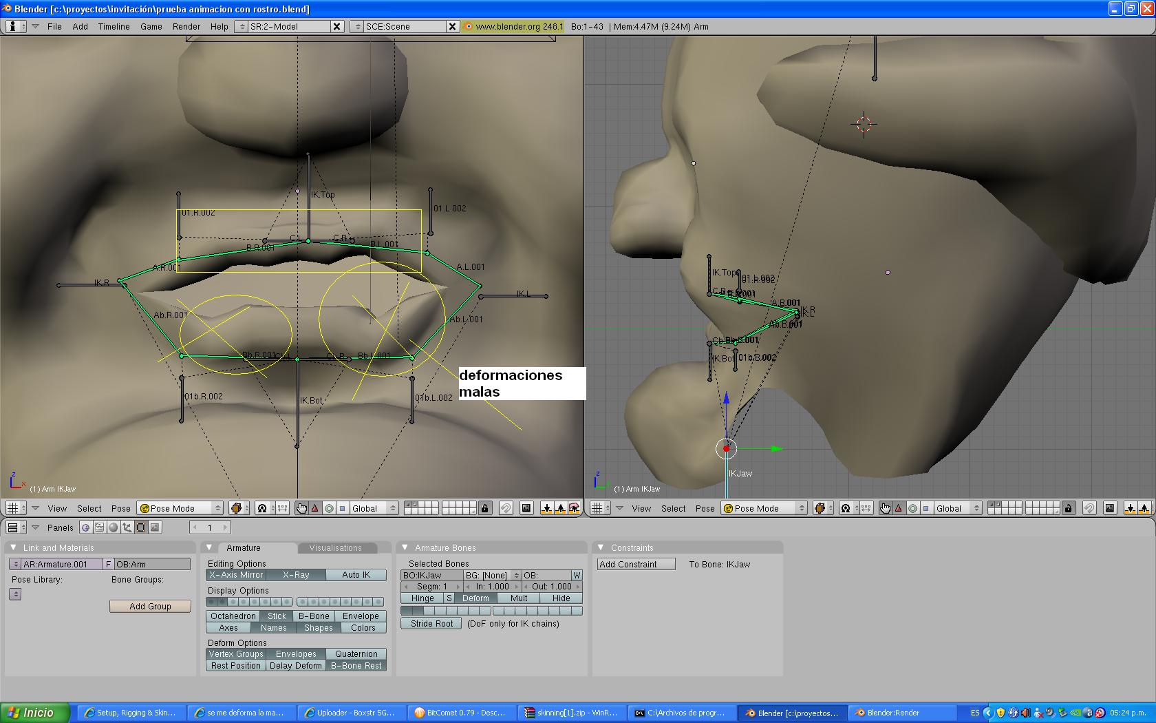

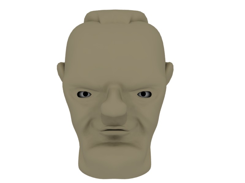

    Ayuda con el armature
    Hola a todos tengo un problema con una armature pues el problema es que cuando trato de mover los armature se deforma mal mi personaje no sé que pueda tener mal o me faltó hacer algo si me pudieran ayudar adjunto el archivo y la imagen e y gracias.
    Si se deforma mal, tienes que revisar el rigging que le hiciste a la malla por ejemplo, para verificar los pesos de pintura (weight Paint), presiona Ctrl+tab con la malla seleccionada en modo objeto, luego selecciona el hueso que quieras verificar y al seleccionarlo la malla se mostrara de varios colores, todo lo que sea diferentes a azul oscuro está siendo afectado por ese hueso.
    Vaya, ok, cuando te respondí no habías todavía subido el archivo, ahora que veo el archivo, se me ocurre que puedes probar bajando el modificador Subsurf, para que este primero el del armature has probado Shapes Keys?
    Pues lamentablemente te quedo mal no puedo utilizar Shapes Keys si pudieras guiarme sería genial o un tutorial que se facilite las cosas sería genial gracias.
    Por ejemplo, para verificar los pesos de pintura (weight Paint).
    Si me permites, es pintado de pesos, es decir, se asignan los pesos (influencia de los huesos sobre la malla) mediante una herramienta que pinta esas zonas.
    Lerakelp, hacen falta más huesos, constraints y demás controladores para que la malla se comporte como es debido.
    Echa un vistazo con paciencia en el foro, hay mucho material sobre rigging facial que te puede servir.
    Vaya, gracias por la corrección Shazam, error mío por falta de práctica con el inglés. Lerakelp, aquí van unos tutoriales que encontré:
    Como utilizar los Shapes Keys. http://wiki.blender.org/index.php/ma...tvi/shape_keys.
    Lip Sync con shapes, este te será muy útil. http://en.wikiboks.org/wiki/blender_...esh/shape/Sync.
    Video sobre Shapes Keys en Suzanne. http://www.gotmyidea.com/blender-shape-keys.php.
    Ahí mucho más material al respecto en internet, por si no te son suficientes esos tutoriales, saludos.
