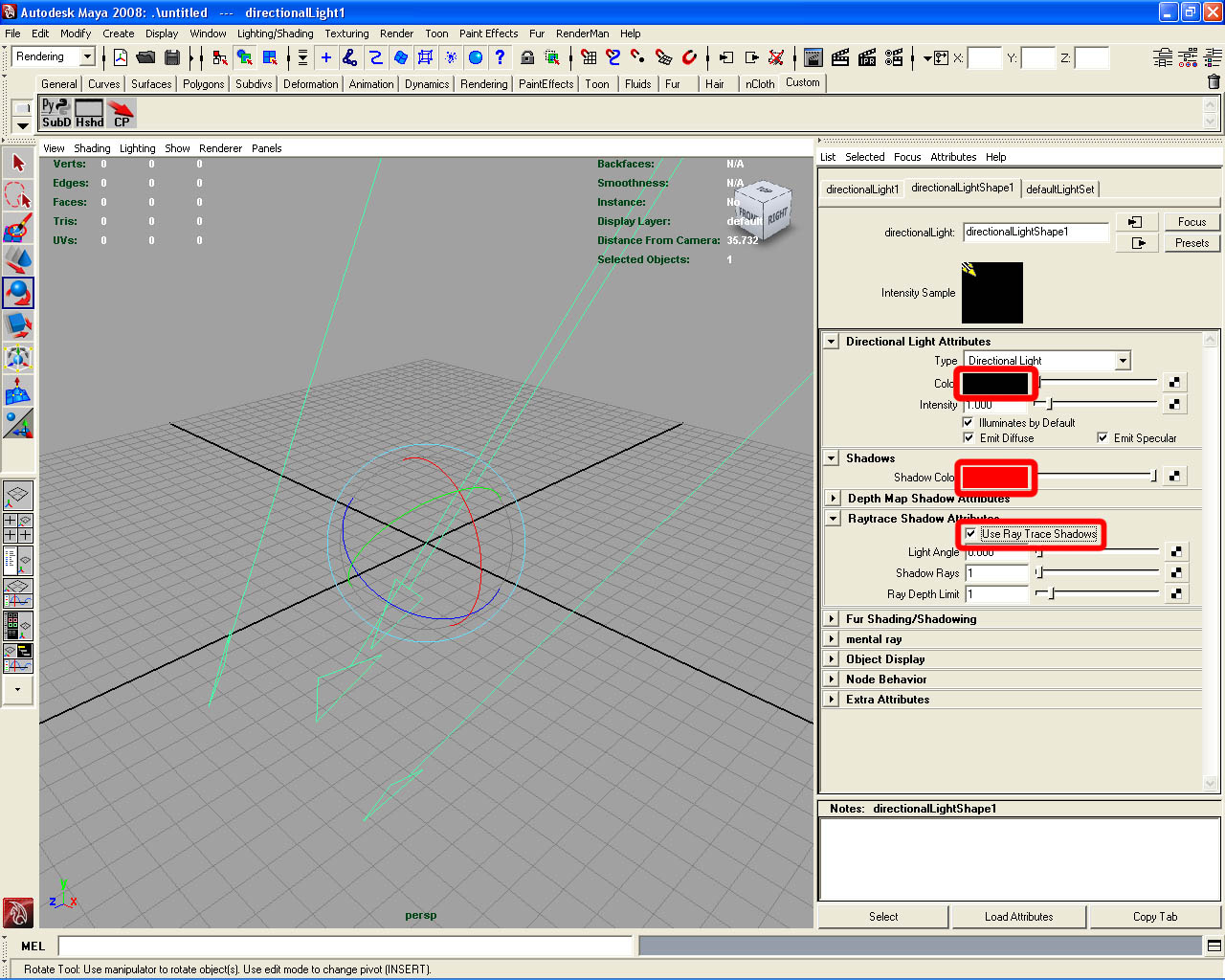

    Algo se te ha debido de escapar. Te explico con más detalle el de las sombras:
    -Si usas sombras depth-map puedes usar el preset shadow, en cuyo caso las sombras te saldrán en el canal alpha.
    Si usas RayTrace este preset no sirve y tienes que hacer como te dije. Coges todos los objetos de la escena. Creas una capa nueva con ellos. Luego te vas metiendo en todas las luces y cambias el color de la luz.

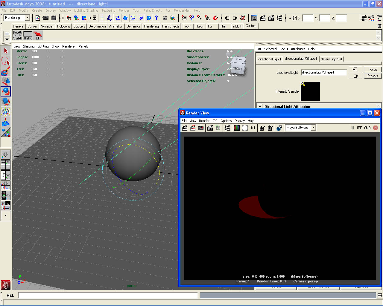

    Rendering por capas: sombras oclusion color
    Te dejo otra captura con un par de objetos en la escena y el render resultante con lo que te he escrito. Importante, hay que tener activado el RayTrace en las opciones globales del render.
