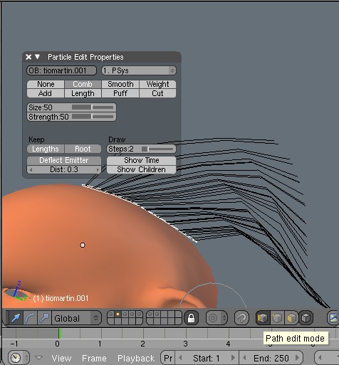

    Hay alguna forma para peinar mechones de pelos que no sea pelo por pelo?

    ¿Pelo por pelo? Con la herramienta de peinado puedes peinar el tamaño que quieras, no pelo por pelo.

    Edito (corrigiendo nomenclatura): cuando estés en particle mode revisa que estés en Path Edit Mode y no en tip select mode, seguramente estas en este último modo y por eso te salen los manipuladores individuales.
    Son los iconos similares a vertex, edit y Face Mode del Edit Mode de modelado.
Nombre: path-edit-hair_shaz.jpg
Visitas: 910
Tamaño: 54.9 KB
    Última edición por SHAZAM; 22-02-2009 a las 21:39 Razón: adjuntar gráfico
