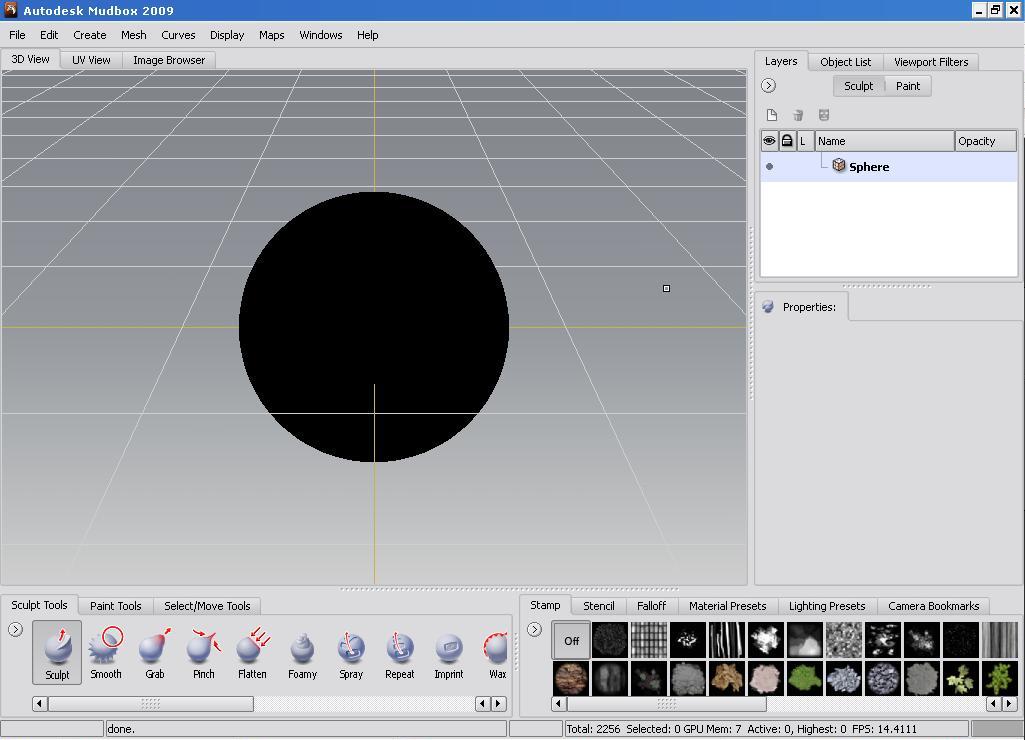

    Post Mudbox porque cuando creo un objeto se ve negro?
    Saludos. En el prefijo del tema no hay apartado de Mudbox, a si que he puesto ZBrush. Pero la pregunta es como es que me sale como en negro el objeto?
    Soy nuevo en Mudbox. Gracias de antemano.
    Nov 2008
    32
    Esto es lo que se me ve.
    Vaya se me ocurre que las luces este desactivadas, la verdad que hasta ahora no pruebo la versión 2009.
    Y si no son las luces, sería la tarjeta gráfica, prueba actualizando tus drivers, si aún no funciona, es quizá porque tú tarjeta es muy antigua, creo que muchos han tenido el mismo problema. También hay un service pack.
    Muchas gracias por vuestras respuestas. Podría instalar Mudbox 2008 0 2007 y seguiría pasando lo mismo? Es que tengo el ZBrush y si me va. Gracias.
    Hola a mí me pasa lo mismo en mí portátil con Mudbox 2010 pero es problema de la gráfica, a lo mejor has formateado tu PC recientemente y no instalaste correctamente los drivers, yo he instalado el Mudbox 2010 en mí PC de sobremesa y funciona correctamente no da ese error, ahora tengo que buscar los drivers de mi gráfica para que no me el error en el portátil suerte y un saludo.

    Red face Mudbox porque cuando creo un objeto se ve negro?
    Qué tal en efecto ese problema se debe a la tarjeta de video, posiblemente tenga muy poca capacidad, si no es así entonces este mal instalado prueba con eso.
