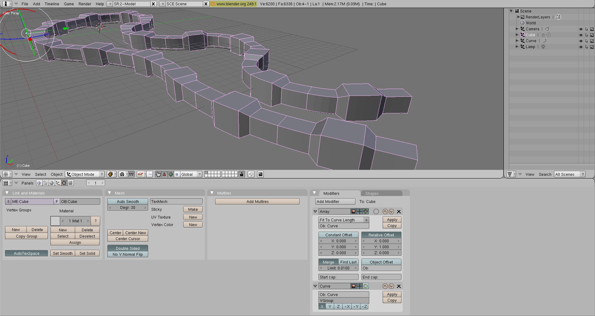

    Funciona perfecto como siempre, así que, algo estarás haciendo mal (por ejemplo, no poner el objeto sobre la curva)
    Te adjunto una captura para que eches un vistazo.

    No uses Path, usa una curve. Las curvas Path siempre tienden a cerrarse en los vértices de cada extremo sobre sí mismos.
    Asegúrate bien de que estas usando las orientaciones del objeto correctas (ve probando con x y, z, -x, -y, y -z) y también la orientación de la curva.
    Y por supuesto asegúrate de copiar correctamente el nombre del objeto curva en el modificador curve.

    Gracias por vuestras respuestas. Esta tarde probé la configuración que aparece en el pantallazo de Caronte, y debo decir que ningún problema. No sé qué cuernos hice ayer, pero hoy a la primera de cambio ha caído.
    Es interesante eso que comentas Feanor. Lo que pasa es que escogí una Path para luego poder clonarla, y que con unos pequeños ajustes que, sirviera de guía para el coche de la susodicha Carrera. ¿eso también se puede hacer con curvas normales, o sólo con Path?
