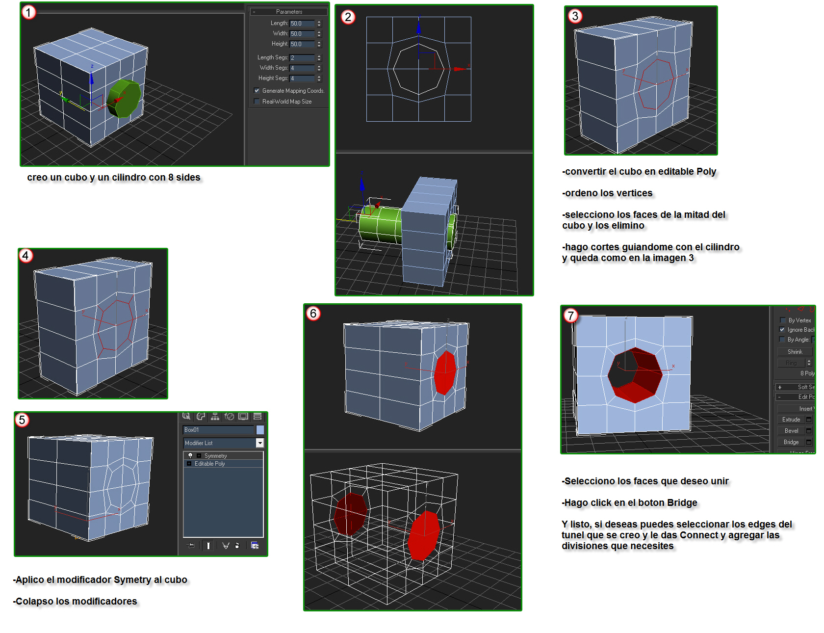

    Hola, la verdad podrías usar bolean, pero la verdad es que, al menos yo, no puedo controlar en donde van a salir los cortes, yo prefiero crear los cortes, aquí te adjunto una imagen que explica como lo haría yo, si es que entendí bien tu pregunta.
    Espero te sirva de ayuda. Saludos.

    Voy a intentar como pones ahí, pero si alguien sabe de algún método poco conocido que lo diga, saludos y muchas gracias por tu idea Ardozea.
