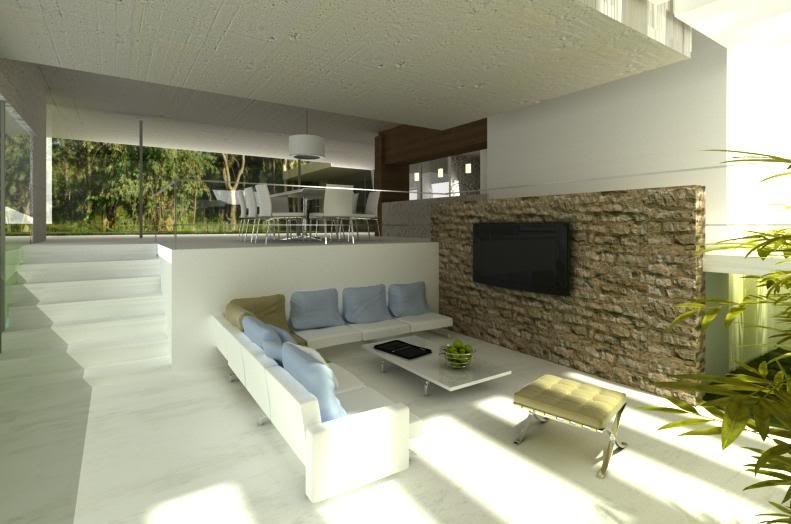

    Hola a todos. Estuve leyendo mucho en el foro, he aprendido mucho. Muy bueno. Tengo una consulta en la fotografía que adjunte se ve al costado derecho.
    Que el pasto refleja mucho verde en la pared.
    Como se hace para que un material no refleje su color?
    Y otra más, ¿cómo hacer para que las sombras del sol como aparecen.
    En el suelo no salgan, así como esfumadas, sino que salgan más.
    Marcadas. (uso un Vray Sun).
    Bueno muchas gracias de antemano. Saludos.

    Hola, para marcar más las sombras puedes hacerle un pass de Ambient Occlusion como postproducción. Ganaras volumen y las sombras se verán más marcadas. Respecto a lo de la pared, el material tiene algún tipo de reflexión ¿no? Prueba a bajarle el nivel de reflexión.

    Hola, en los parámetros del Vray Sun ahí puedes dar más fuerza al volumen de la luz, no a que ilumine más Sion a que la luz sea menos difuminada, los rebotes del color es por los parámetros de Vray.
    Primary bounces y Secondary bounces.

    Si seleccione la pared donde dices que refleja el verde, y le das con el botón derecho del ratón, Vray Properties, veras dos valores GI que por defecto están en 1. Si bajas el segundo a 0,5 o o,6 bajaran esos reflejos verdosos.

    Muchas gracias por los mensajes tema solucionado. Gracias a todos por responder. Abrazo.
