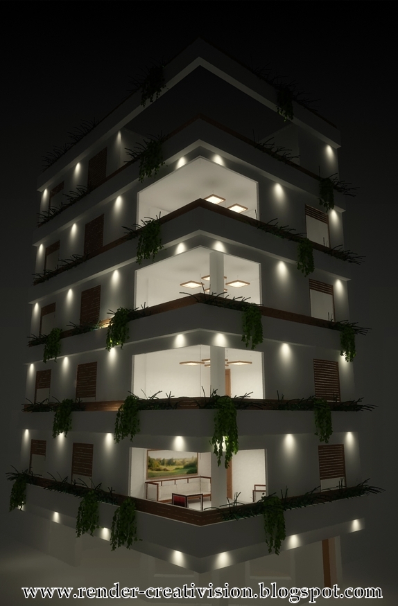

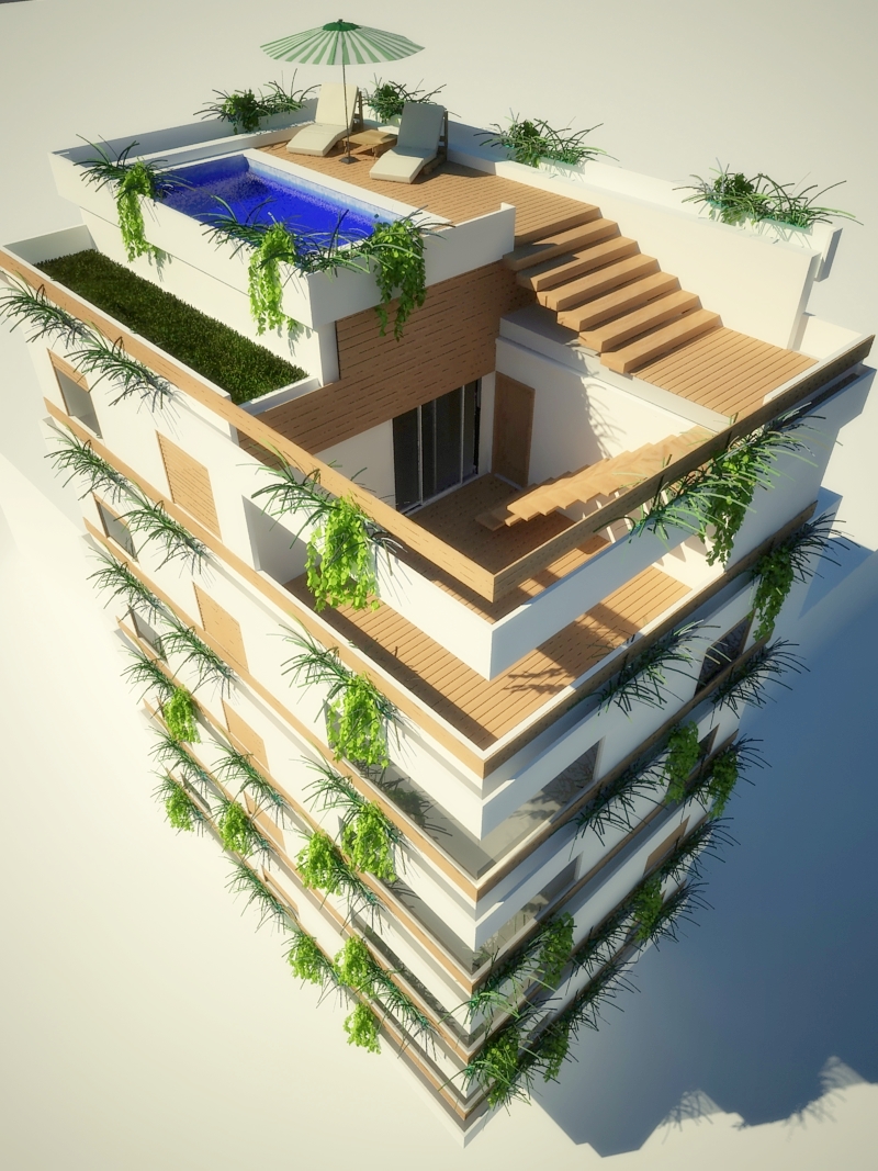

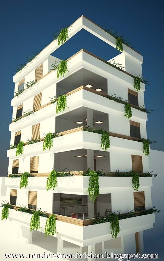

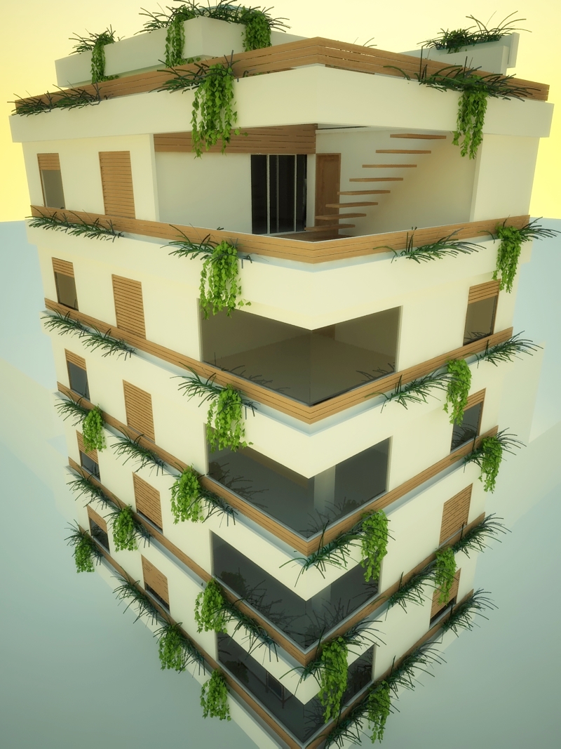

    Hola, aquí les dejo unas imágenes que estoy trabajando ahora, en el foro veo unas imágenes increíbles con un realismo impactante, me gustaría que me cuenten algunas cosas que pueda hacer para que estas imágenes empiecen a parecerse más a aquellas. Gracias.

    Pues yo intentaría no forzar tanto la vista, porque deforma mucho al modelo y queda artificial. En la primera imagen cambiaría el material madera que tienes porque parece plástico (que quizá lo es).
    También integraría los modelos para darles un mayor realismo, eso siempre ayuda, sino fíjate en los trabajos que hay en el foro, hay muy buenos ejercicios con los que orientarte.
    Espero que te haya servido para empezar. Un saludo.

    Yo creo que tienes problemas graves con las proporciones de las escaleras, aparte del problema más grave de que hay una para suicidas. Saludos.

    yo el trabajo lo veo bien, pero yo mejoraría la textura de las paredes.
    realismo depende de las texturas y buena iluminación.
    Y si haces un exterior, realismo depende de environment.
    O sea lo que hay a su alrededor, casas pequeñas, árboles, coches, cielo, pájaros, etc.
    O sea, te falta mucho por hacer .

    Hey, es el mismo edificio de la esquina que has colgado antes, yo creo que le falta trabajarse un poco más los detalles y no repetir tanto las plantas, que da una impresión rara. (y fue a hablar en que no curra nada los detalles, por lo menos las ideas las tengo claras.
