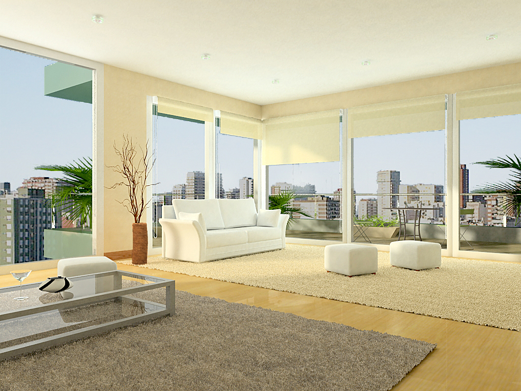

    Hola a todos. Les quiero mostrar un estar que acabo de terminar, lo realicé con pocos mobiliarios, por gusto personal. Me gustaría saber vuestra opinión en todo sentido y desde ya muchas gracias a todos. Saludos.
    Hola, les subo ya el trabajo con aumento de luminosidad exterior, de acuerdo a lo sugerido y ahora veo queda muy bien y muchas gracias, cariños.

    En general esta todo muy bien logrado, excepto el fondo, ya que no encaja con la iluminación que le estas dando al interior, necesitarías subirle la intensidad al fondo para que encaje bien.

    Hola Susipol. Como te dice Fragot, está en general muy bien logrado, pero hay un problema de iluminación. Como esta ahora, hay más potencia lumínica dentro de la casa que fuera, lo que es casi físicamente imposible.
    Si reducís la potencia de las luces de dentro o incluso aumentas más la claridad del cielo, tendrás un resultado visualmente más creíble. Saludos.

    Fragot, Wayfa: mil gracias a ambos por puntual comentario, es un detalle que no he tenido en cuenta, y cuanta razón tienen, así que, ya mismo estoy corrigiéndolo en breve subiré el cambio, muchos cariños a ambos.

    Susipol considera lo que dicen los amigos Fragot y Wayfa, otra pequeña cosa es que, a mi humilde opinión encuentro que todo está muy pastel en el interior puedes poner un a alfombra blanco y negro dónde están los muebles blanco, podrías poner e piso un poco más oscuro ya que las paredes son tan claras, digo yo no, pon un poco más de mobiliario por que los espacio se sienten vacío, y el jarrón está un poco feo.ponle otro material, como dicen los compañeros al bajar la iluminación interior ganará más contraste de sombra, toda mi opinión es, si todo esto no es ha pedido del cliente.

    Hola, ¿Qué tal? Muchas gracias ante todo, por haber también recibido tu opinión, precisamente estoy por subir la modificación en cuánto a la luminosidad exterior para nivelar, como bien sugirieron nuestros compañeros.
    En relación a tema colores, acepto con gratitud tu sugerencia, pero en verdad en este caso puntual, he querido trabajar con colores pasteles, y con gran espacio ambiental, precisamente por gusto personal, y en este caso es un trabajo libre, sólo de práctica, espero pronto puedas ver los cambios, estoy trabajando en eso.
    Nuevamente gracias y saludos.

    Hola Susi. La verdad que buen trabajo haz realizado eh. Saludos.

    Hola Susi, coincido con los anteriores comentarios, puedes hacer eso o probar con el Color Mapping, me gustó tu trabajo sigue así.
