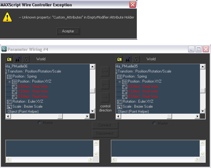

    Saludos, tengo un problema. Autodesk me obliga a pasar a la versión 2009 por pelotas, ya que no da servicio técnico para versiones anteriores al 2009(que pasada, después de lo que cuesta una licencia), la única información que me dan esos ignorantes, es instalar el mega Hostfix del día 19-01-2009(por fin la salvación del planeta y la galaxia, serán inútiles) y como siempre un mojón para mi. En conclusión, he de pasarme a esta super mejorada versión de Autodesk, y el problema no sé cómo arreglarlo. A continuación explico de que va. (que desahogo).
    Estoy haciendo un trabajo de animación y los modelos (con su skin, bípedo, y todo lo correspondiente) vienen de versiones anteriores (cosa que no se puede cambiar por que tengo que cumplir unos plazos muy ajustados y no puedo rehacer todo), cuando abro o mergeo un personaje, sale el siguiente error, (ver la imagen). Otras veces se abre correcto y se puede trabajar, otras veces mergeas un personaje y falla, cierras 3d Studio y lo abres de nuevo y puede que funcione o puede que no, un fallo demasiado aleatorio como para ignorarlo y seguir hacia delante con la producción.
    Me salvaría la vida quien me diera alguna respuesta o me indicara por dónde ir probando o alguna teoría más o menos factible, he hecho de todo, mergear, abrir, guardar en 2009 y volverlo abrir, instalar el service pack actualizado, todo, pero sigue todo =
    Me gustaría saber si a alguien más le ha pasado, supongo que, tocara rehacer los parámetros de interconexión en la versión 2009 y echar más horas que un tonto, todo desde 0 y aún me quedaría la duda de que si hiciera esto no sé si funcionaria, la verdad que es un mal día para dedicarse a esto.
Nombre: error parameter wiring.jpg

    Según el mensaje de error pareciera que no está importando correctamente los custom attributes de un modificador attribute holder (o no los encuentra).
    Podrías probar importando algo simple que contenga Custom Attributes wireados con otro elemento del mismo archivo, si logras reproducir el problema puede ser algo de max 2008, si no sucede lo más probable es que sea un problema de los archivos que quieres importar.
    En que versión de max fueron creados los archivos que necesitas mergear y te dan este problema? ¿anterior a la versión 8?

    Gracias César es un honor obtener respuesta de alguien y más si es tuya, los personajes proceden de diversas versiones, y algunos modelos proceden del 7, pero los menos. Sé que antes no venían integrados los parámetros de interconexión con el 3d Studio que se implementaban, y creo que el fallo es ese, los modelos se llevan arrastrado durante muchas versiones. No sé si te parece una teoría lógica ¿Qué opinas?(de dónde no hay no se puede sacar).
    Pero bueno he desechado diversas formas y después de estar haciendo pruebas durante todo el día, la opción más fiable será rehacerlo de nuevo, así no hay forma de fallo alguna.
