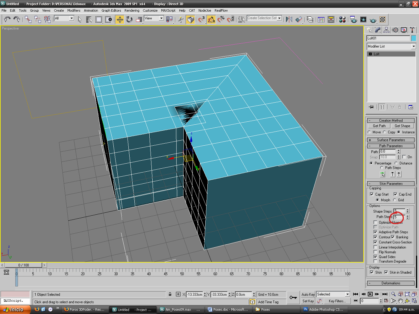

    Buenos días, estoy modelando mi primera vivienda y a la hora de hacer cornisas, cual es la manera más usual? Yo había pensado hacer la forma de perfil en Spline y con otra Spline todo el perímetro de la cubierta y hacer un solevado de la forma con el recorrido, es correcto? Porque mi problema está en las esquinas que es cuando la cornisa se junta, muchas gracias de antemano.
    Picaceso 3D
    Jun 2007
    33
    Modelar cornisas

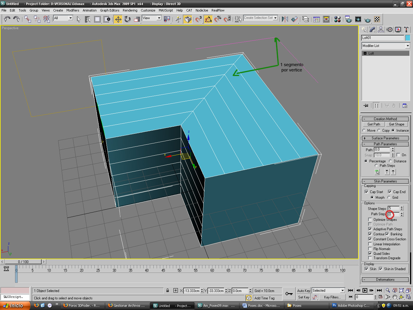

    Hola, el método de solevado es el que generalmente uso. Con respecto al problema que mencionas en las esquinas debe ser por la cantidad de steps en la trayectoria (Path), ya que el valor predeterminado es 5. Esto quiere decir que entre dos vértices de tu Spline (Path) te genera 5 divisiones en la Maya solevada, llevando este valor a 0 el solevado no genera segmentos entre vértices.
    Espero sirva, nos dices como te fue.
