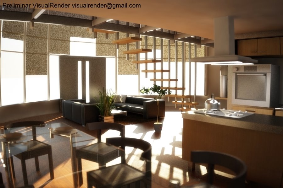

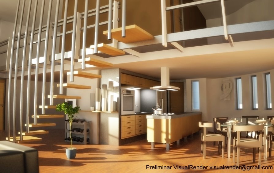

    Hola, este interior lo hice hace un par de días, quería compartirlo con ustedes, y pedir sus opiniones, gracias. Alguien me podría decir cuánto puedo cobrar este tipo de imágenes, gracias.

    Hola. Las imágenes las veo bien, aunque los puntos de vista no me agradan demasiado. Además, los objetos parecen desescalados.
    En cuanto a precio, estas haciendo la pregunta del millón. Dependerá de las horas de trabajo que empleaste, como valores tu hora de trabajo y varias consideraciones más, pero este tema está muy discutido ya en el foro. Busca que encontraras varios mensaje acerca de este tema. Saludos.

    Hola. Como te comenta Jorge hay un problema de proporciones, en la segunda imagen, creo que la cocina está mal escalada, y la altura de esta debería ser mayor. Bueno ahí échale cálculos. Saludos.

    Cómo estás? En sí, se nota bonito trabajo, sólo tengo dos inquietudes, los peldaños de la escalera no tendrían que tener un soporte más firme¿o de ambos lados? Por otro lado, un detalle puntual a nivel diseño, creo que no concuerda la planta en maceta en ese punto de ubicación, yo elegiría un ángulo acorde y con proporción de planta y maceta acorde también, simplemente es mi punto de vista, saludos.
