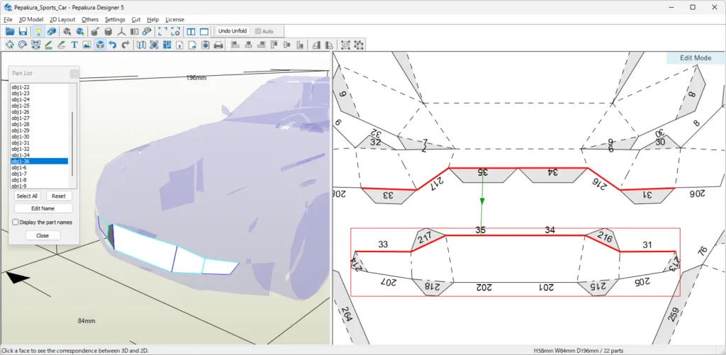

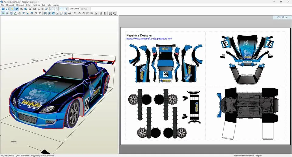

    ¡Hola a todos! Parece que les ha gustado el programa. Tengo este software en mi ordenador desde que se inventó, aunque ha cambiado gracias a algunas actualizaciones, y hasta ahora no le había tomado el gusto. Ya he creado mis primeros 2 modelos. Sin embargo, como mencionó Jormo en la cita en inglés, el programa no tiene ninguna función de modelado, por lo que debes usar programas como Max, LightWave, Metasequoia, etc.
    El proceso consiste en configurar las UVs del modelo en el programa que estés utilizando y luego exportarlo en formatos como .3ds, .lwo, .obj u otros compatibles. Después, abres el modelo en Pepakura y le aplicas la textura que desees en la ventana de "3D model" -> "Set texture". A continuación, presionas "Create development" y obtendrás la plantilla predeterminada. Si no te gusta, puedes utilizar las herramientas disponibles para pegar partes, moverlas y rotarlas hasta que estés satisfecho con el resultado.
    Si tienen alguna duda, no duden en preguntar. ¡Saludos!
