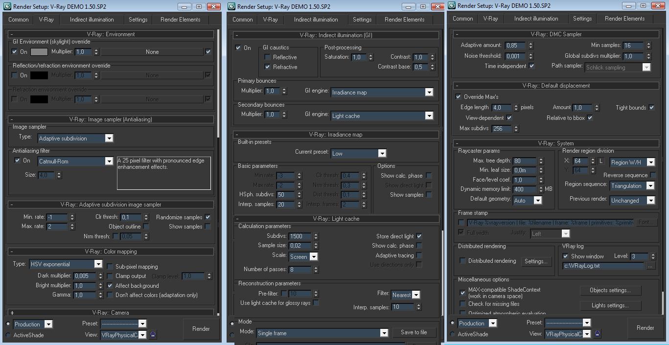

    Hola a todos, pues quiero preguntarles, por que es que se ve tan mal esta imagen. Estoy usando el Vray Sky y pues se sigue viendo muy mal.
    Aquí dejo los parámetros, por si alguien me puede ayudar, le agradecería mucho.

    No estas usando para iluminar Vray Sky puesto que tienes activado el environment en Vray con un color. Los valores de Color Mapping Hsv exponencial y dark 0.005 son los más extraños que he visto y son incorrectos también. En los demás parámetros también hay muchas incongruencias. Hay demasiada ayuda por ahí y deberías empezar por ella antes de tocar parámetros sin saber que hacen o que efecto provocan en el render.
