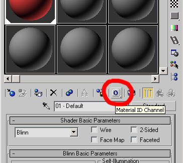

    Duda rápida con nodos de composición
    ¿Dónde está el material id?
    Ahí esta.
    saludos.
Nombre: Material_ID.jpg
Visitas: 508
Tamaño: 38.7 KB
  11. #10
    Vampiro Giovanni
    4,953
    18
    105
    Pero eso no es Blender, ¿no?
