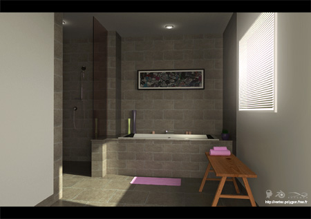

    Actualizado. Una nueva escena para descargar de fine, uno de los miembros más activos del foro de Yafray:
    -Bedrom por fine.
    (Enlace mensaje original) http://www.Yafray.org/community/foru...php?f=5&t=2201. Saludos.
