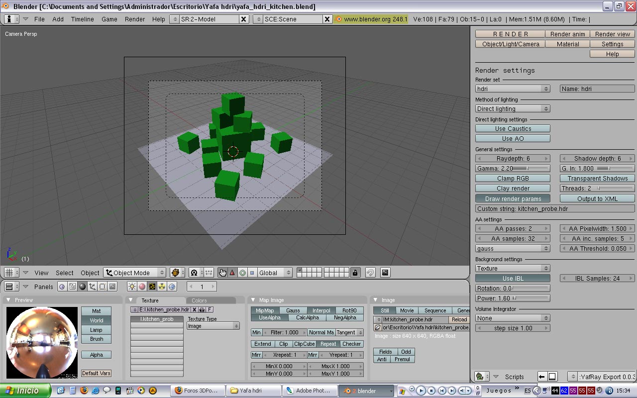

    Hola a todos. Estoy practicando con la iluminación con mapas HDRI en el motor Yafray de Blender. Lo máximo que hay en internet sobre el tema es este mensaje en Yafray y las maravillas de Enrico cerica, además de tutoriales desfasados vamos, que poca cosa.
    He estado usando el famoso kitchen_probe, HDR y los resultados son desastrosos, por lo que me lleva a pensar que estoy cometiendo algún error.
    Os explico los pasos que sigo:
    -Pulsamos f6, vamos a la pestaña world y cargamos el mapa HDRI allí (texture type= image. El HDR puede ser esférico o panorámica, en forma de cruz no está soportado).
    -[editado: faltaba este paso] pulsamos f8 y vamos al world Maping de Blender. En la pestaña de map to, pulsamos hori y zenup. [edit] luego en el mismo menú de world buttons [f8], vamos a la pestaña de texture and input y seleccionamos angmap o sphere según el tipo de HDRI que estemos usando (solo mapas angulares y esféricos son soportados).
    Abrimos la ventana de Yafray, usamos direct lightingo o Path tracing (Photon Mapping no soporta HDRI). En los casos de ejemplo he usado Direct Lighting.
    Slecccionamos use background, subimos gama a 2.20.
    En background settings selecciono texture y pulso use ibl (girar el mapa con rotation y power para la fuerza.

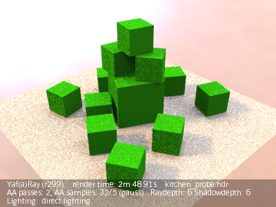

    El caso es que configuraciones normales de a (a pases: 2, a samples: 8 y a inc samples: 4) el resultado es bastante penoso y el ruido se lo come todo.
    Eso me ha obligado a usar una configuración muy alta (a pases: 2, a samples: 32 y a inc samples: 5, aparte de subir ibl samples a 24), pero el tiempo de render es muy alto y el ruido sigue siendo muy fuerte.
    Mis preguntas son las siguientes:
    1- ¿estoy usando un método correcto para iluminar con HDRI?
    2- ¿son normales seteos tan altos para iluminar con HDRI?
    3- Al iluminar con HDRI ¿es mejor tirar por lo alto con el parámetro ibl sample (que controla la calidad del mapa de iluminado) o es preferible subir los a samples/a inc samples?

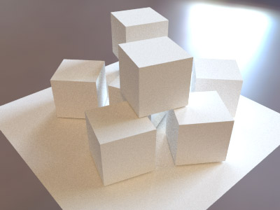

    Os adjunto una captura de la configuración que uso del Yafray y otra del resultado que da. Gracias de antemano por las respuestas.
    Nota: he realizado otras pruebas con otros mapas y el resultado es algo mejor, si pregunto todo esto es porque realmente creo que estoy realizando algo mal o que se me ha pasado algo de la configuración.
    Nota2: por supuesto, si alguien conoce de algún tutorial del tema que me lo diga yo he buscado, pero no he encontrado nada.

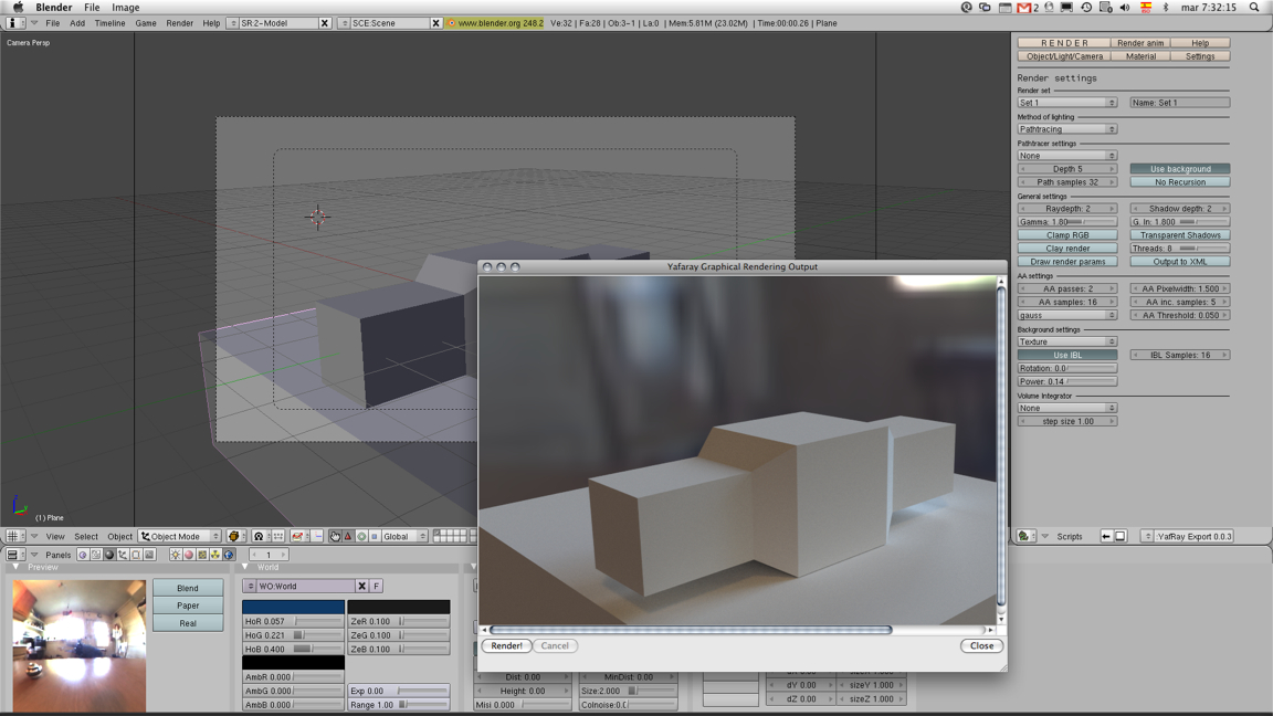

    No sé por qué te pasa eso, a mí me sale bien.

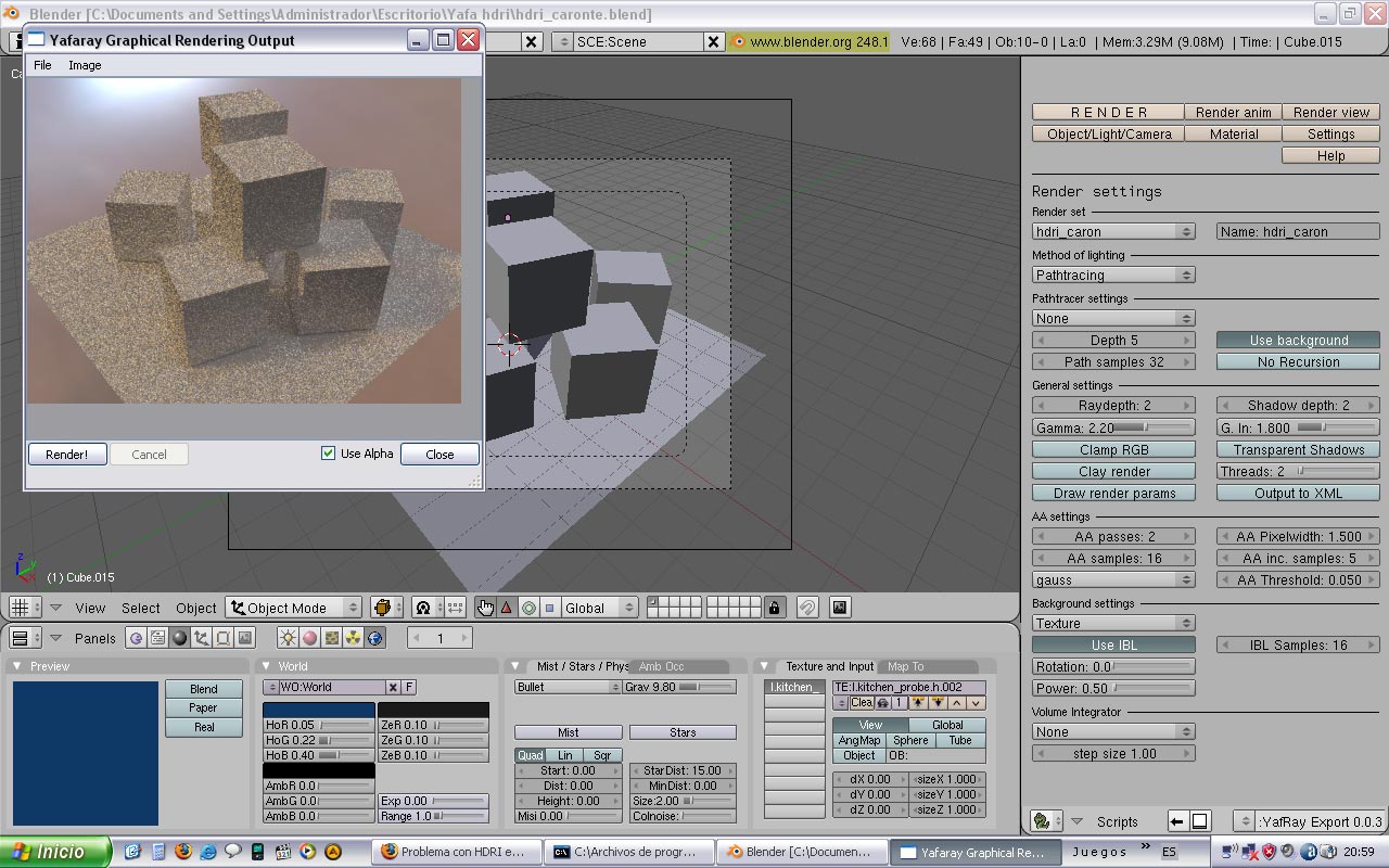

    Gracias como siempre, Caronte. He hecho lo siguiente:
    -He desinstalado y vuelto a instalar Blender.
    He desinstalado y vuelto a instalar Yafray.
    He vuelto a descargarme el mapa HDRI.
    He hecho una nueva escena de prueba.
    He usado exactamente los parámetros de ejemplo de Caronte.
    El resultado sigue siendo un render-mutante, (mirar adjunto).
    De lo que me he dado cuenta es que, a mí no me aparece nada en la preview de world buttons, mientras que ha Caronte le aparece la imagen extendida del mapa, (mirar adjunto) ¿será importante? Saludos.
    Yo no he actualizado a la última versión de Yafray y por lo que veo en tu captura, tú sí. Deberías comprobar que lo que te pasa no sea un bug de esa versión.
    Pulsa el botón hori en el panel map to del world.

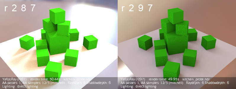

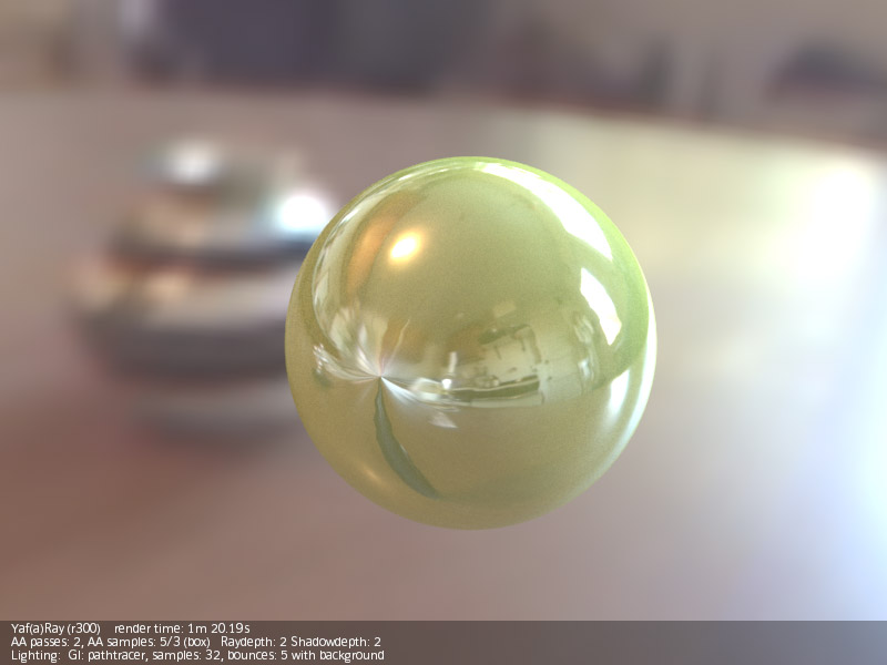

    Ahora sí. He instalado la versión r287 y ha ido perfecto. (Ya podría haberme vuelto loco a probar configuraciones). Muchas gracias otra vez, Caronte.

    Te pongo el enlace a la versión Yafray-r287-Windows 32: http://www.Yafray.org/downloads/Yafr...Windows 32.exe. Acabo de probar con la versión Yafray-r297-Windows 32, y sigue haciendo los dichosos puntos amarillos de la versión 299 (aunque hace bastante menos, eso sí).
    Te dejo el enlace de descarga por si te interesa: http://www.Yafray.org/downloads/Yafr...Windows 32.exe. Un saludo.
