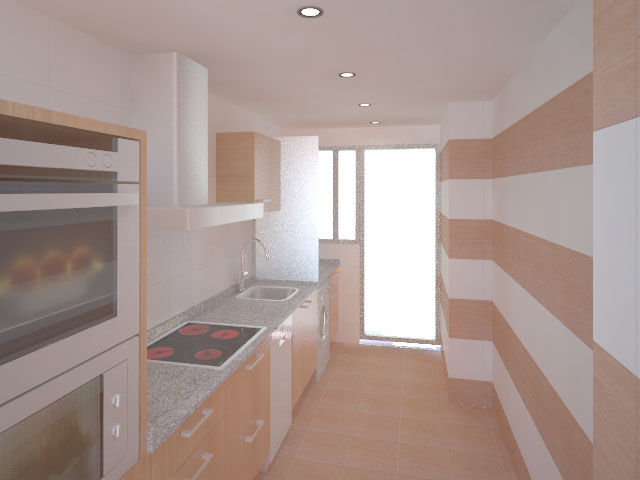

    Hola a todos, como podéis ver en la imagen adjuntada, el exterior se ve blanco. ¿Cómo puedo solucionar esto? No sé si tocar los parámetro de la cámara, por cierto, estoy usando una Physical Camera de Vray, o bajar la intensidad de la Vray Sun.
    Lo siento, pero no tengo tiempo para ir haciendo pruebas y tan solo pido una orientación para saber por dónde ir más o menos. Muchas gracias a todos.

    Hola, pues tampoco esta tan blanco, esta algo azulado, yo creo que te quedaría bien un plano con una imagen del exterior que quieras poner, detrás de la puerta del balcón.
    Si no, pues puedes modificar los parámetros de la cámara para que se vea más oscuro y aumentar la luz del interior para equilibrar algo la imagen, sin modificar los parámetros del Vray Sun.
    Otra cosa, estas usando gamma? Porque se ve algo blanquecino todo, darle un poco más de contraste a la imagen no le quedaría mal.
    Ah y cuando hagas el render final te diría que aumentaras los subdivisiones de algunos materiales que sale demasiado ruido.

    Gracias por responder. Probare lo que me has dicho. El problema es que detrás de la puerta del balcón hay un antepecho por eso quiero que se vea, sino podría hacerlo directamente en Adobe Photoshop.
    Estoy usando LightWave.
    En cuanto a los materiales lo que pasa es que es una imagen de prueba y los settings son bajos para no dispara los tiempos de render.
