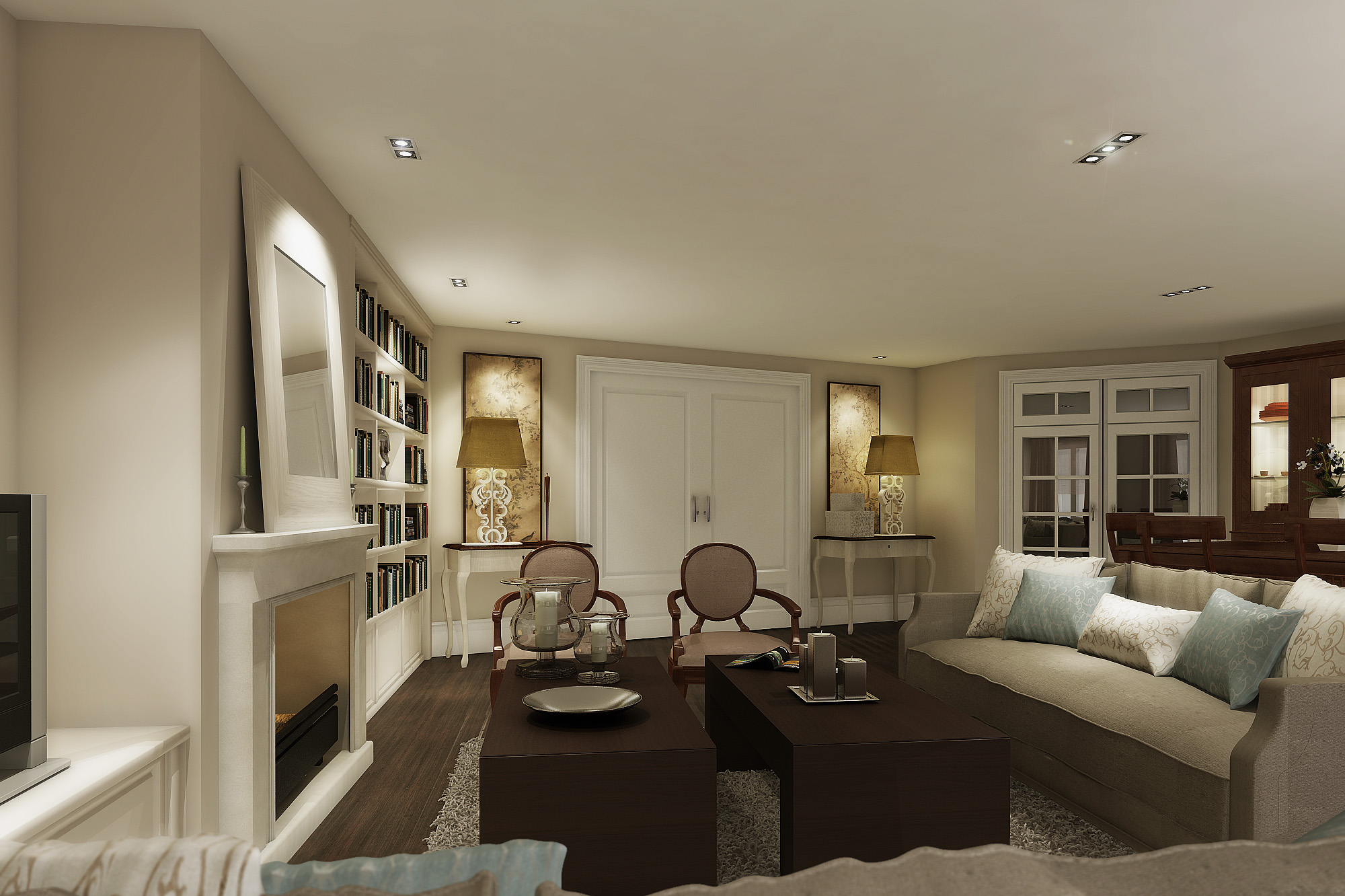

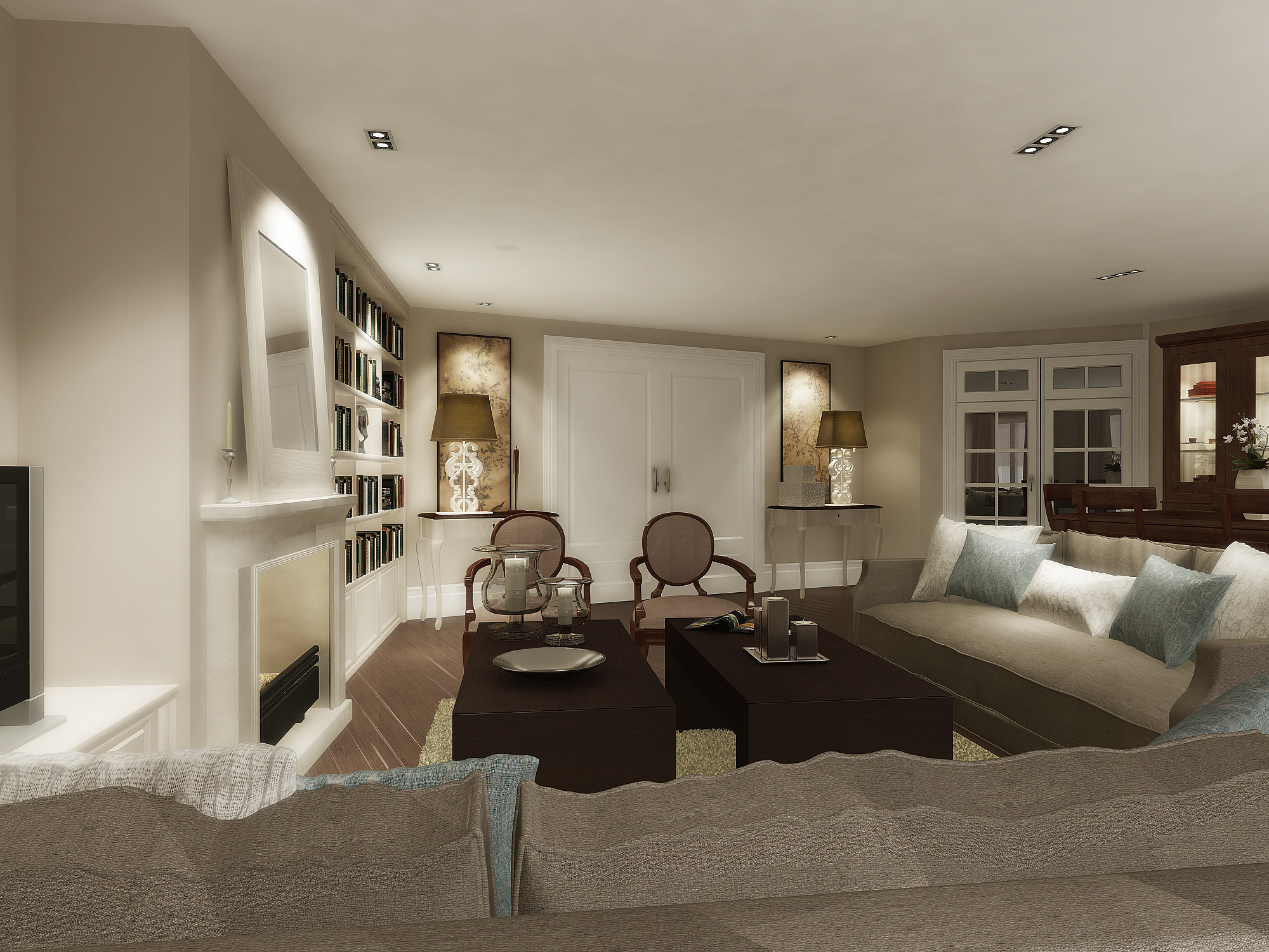

    Es un chalet a gusto del cliente. Un tanto pitiminí para mí gusto, pero hay que adaptarse a todo.

    Se ve bonito el render aunque se ve algo irreal por la falta de contraste en las sombras, pero como esas cosas el cliente no las ve.

    Si, esta bonito el render. Lo único que no me acaba de convencer son los cojines más cercanos a la cámara, los desenfocaría tal y como están o me trabajaría poco más las texturas.

    Opino igual, pero muy bonito el render.

    Buenas, buen curro, aunque mejoraría algunos materiales como la madera de los muebles (mesas de centro y mesa) y la alfombra, noto el techo demasiado manchado, saludos.

    Gracias. La verdad es que tiene fallos. Voy a toda leche y tengo que acabar el chalet entero. Las manchas es por la calidad. No puedo tirar a muy alta, porque tardaría siglos, he hecho una media, y creo que al cliente le va que chuta. Pues sí Alba, los cojines son espantosos (hay un sillón que se come uno). Lo que más me importaba era darle un ambiente cálido a la escena, pero las sombras como dice Caronte flaquean. Creo que se oponen algunas luces a otras, aunque no tienen truco, son tal cual estarían realmente. A lo mejor es que hay demasiadas.

    Pero las sombras como dice Caronte flaquean. Creo que se oponen algunas luces a otras, aunque no tienen truco, son tal cual estarían realmente. A lo mejor es que hay demasiadas.
    No uso Vray para poder orientarte mejor, pero busca algún parámetro sobre el numeró de rebotes de la luz, porque si es muy alto las sombras se van aclarando por recibir luz indirecta desde demasiados puntos.

    Vaya, pues muy bonito el render, pese a que tampoco me gusta el estilo del señor cliente, pero bueno, allá el con su casa. Lo único que me canta un poco es la textura del suelo y el sofá que se ve en primer término, se nota demasiado la deformación y el texturizado no se ve correcto, pero claro, de tan cerca es normal, yo hubiera levantado un poco la vista de cámara o lo hubiera apartado.
    Por lo demás fantástico. Saludos.

    Vale Caronte, que estoy espabilados. Las luces IES las copié de otro archivo que tenía y no tienen activadas las sombras. (ya me parecía raro). Luego si saco un rato, le pongo más calidad, y pongo materiales en condiciones. Tomo nota del suelo.
