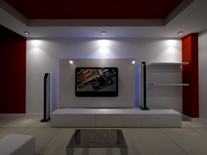

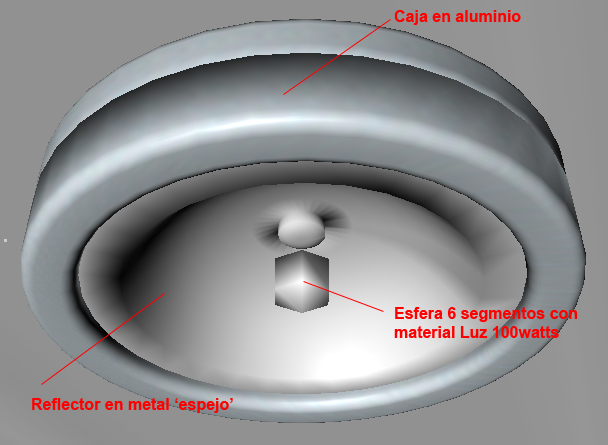

    He adjuntado 2 imágenes: una pequeña donde se ven los puntos blancos y otra que describe la geometría de los focos. He leído en los pocos tutoriales que hay de Fryrender que los focos en Fryrender se fabricaban así ¿no? : caja + reflector + esfera con material emitter. La esfera (bombilla) esta en el aire y no colisiona con ningún objeto con lo cual la luz emitida llega directamente a todos los objetos de la escena sin atravesar ningún cristal.
    ¿Qué tamaño de esfera se debe utilizar en este caso para la bombilla?
    ¿Cuántos segmentos debe tener la esfera? ¿hay un mínimo o máximo? Tengo entendido que cuanto más segmentos tiene, más lento es el render.
    ¿Hay que ponerle una etiqueta object property a la bombilla con la propiedad exclude from cámara activada?

    Pues no se nota nada que eres francés, el español está muy bien. Vamos a ver, yo mucho de Fryrender no controlo, porque hace mucho que no lo uso, y las veces que lo he usado han sido pocas.
    Yo te diría que probaras a quitar el material que hace reflejar la luz, el del metal espejo, más que nada para ir probando opciones para saber cuál es el problema, si no resulta, podrías probar con otro tipo de emitter.
    Ve probando, no se me ocurre otra cosa.

    Alba, voy a probar lo que me has dicho. A pesar de todas las prueba que he hecho (por eso se ha quedado el interior sin muebles), la verdad es que no se me había ocurrido ya que pensaba que era imprescindible tener un material que hacía reflejar la luz en un foco (como en la realidad). Pondré los resultados mañana.
    Mientras tanto os dejo aquí una escena un poco más compleja donde otra vez, y ya es costumbre para mí, el maldito ruido blanco esta presente.

    Vaya que cosas más raras, porque lo que se ve en este render es que los puntos son mayores cuanto más paralelamente le ilumina la luz, no sé si me explico.
    En las zonas en las que la se emite perpendicularmente la luz sobre el objeto, apenas aparece ese ruido blanco, exceptuando la mesa, que cosas más raras.
    Yo te diría que hicieras esas pruebas, y vieras el efecto, otra cosa no se me ocurre, porque ya te digo que no tengo muchísima idea de Fryrender.

    Hombre por fín creo que he dado con la tecla. Era por la geometría del foco. He quitado la bola que servía de bombilla y he aplicado directamente el material emitter sobre el reflector. Resultado: una vista previa prometedora con solo. 3 puntos blancos en vez de un millón. Es más, creo que estos 3 puntos son simplemente los reflejos de los focos en el cristal así que, esta perfecto. Gracias Alba por tu preciosa ayuda.
