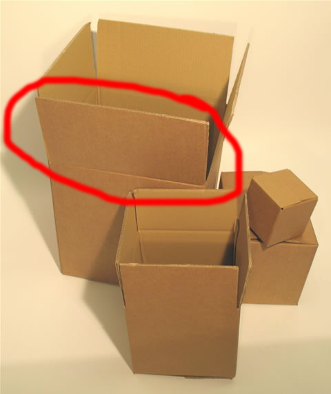

    Hola a todos, mi problema es el siguiente, estoy modelando una simple caja de cartón, pero se me presentó un problema:
    Al intentar girar los polígonos de las aletas.

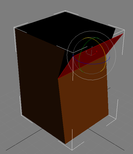

    Estos giran teniendo en cuenta el pivot del objeto, por lo tanto gira de forma errónea.
Nombre: ejemplo 2.jpg
Visitas: 962
Tamaño: 116.5 KB
    Intenté mover el pivot teniendo en cuenta el eje de rotación real, pero solo interfiere en la rotación del objeto completo, y no del polígono específico.
    ¿Cómo mover las aletas de la caja?
    Muchas gracias, espero que puedan ayudarme. Saludos.

    Usa el Snap a endline o vertex en la base de la aleta. O bien usa el working pivot (a partir de la versión 200.
    Muchas gracias, funcionó a la perfección.
    Por cierto, muy bueno el proverbio de tu firma. Saludos.
