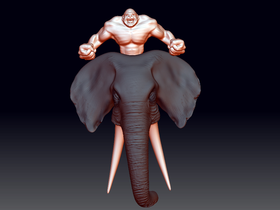

    Hola a todos, hoy tengo el día jodido, mi ordenador se queda pequeño para las cosas que quiero hacer, pero, que máquina necesito, este modelo saqué en (*.jpg), pero no pude guardarlo porque me dijo que no tengo memoria RAM.
    Esto en 3gigas de RAM.
    Mi pregunta es, que necesito?
    Muchas gracias a todos, estoy muy disgustado.

    Modelo original, lo sacaste en (*.jpg), el qué, el displacement? O no te dejó guardar el render? No entiendo muy bien el mensaje.

    No te deja guardar el modelo (te refieres al .ztl?) si es así di cuantos polígonos tiene esto.

    Perdona Hulkong, la verdad estaba tan cabreado que ni me expliqué. El ZBrush, hice estas 2 figuras, y se me quedó corto de Ram, y me tiro a la porra el trabajo. Primero me dió un mensaje de poca Ram y luego me expulso. Gracias por el intento y perdona por no explicarme.

    La verdad Magic no tengo ni idea de cuantos polígonos. ¿eso lo puedo mirar en algún lado? Gracias.

    Que otros componentes tienes además de esos 3 Gb Ram?

    Pues. Cristian tengo un procesador AMD 64 x2 Dual Core processor 3800+ 2 Ghz. Y una tarjeta Nvidia 8500, y no se más.
    ¿Cambio algo o me compro otro cacharro? Gracias por el interés.

    Tres cosas:
    -ZBrush, por ahora no pilla más de 3 Gbs de Ram hasta dónde yo se.
    Podes dividir en diferentes subtool, así lo gestiona mejor, y podrás dar más detalle.
    Para ver el número de tris de tu malla, pasa el ratón por encima de la thumbnail del modelo en el menú de tool. Ahí te lo indicara.

    Me parece que el PC está bien, aunque tal vez esa gráfica te esté limitando, en tu lugar no la cambiaría, salvo que quieras dedicarle mucho al ZBrush. Saludos.

    Es verdad que seguramente el proceso que yo hago no es el correcto, digamos que empecé a lo bruto con esto, pero bueno.
    Con la respuesta de Wayfa me quedo mucho más tranquilo.
    A ver si me aclaro para depurar y que no me del error. Gracias a todos.
