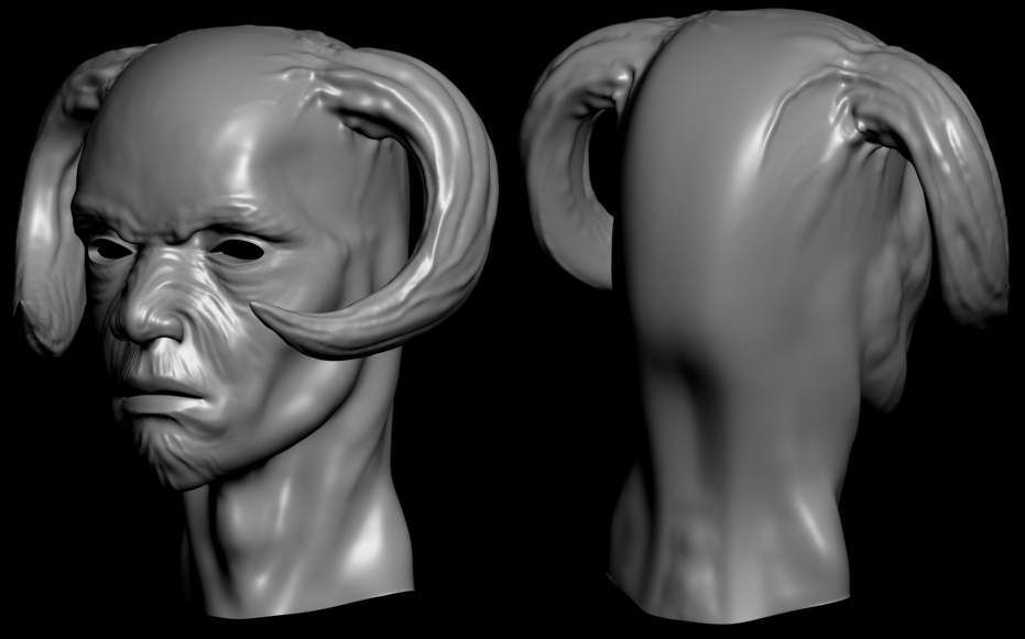

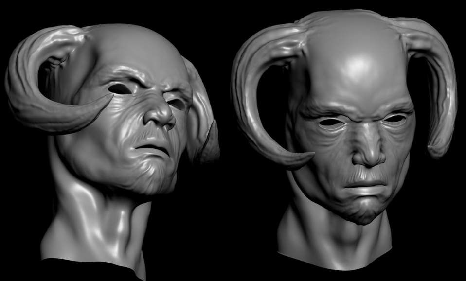

    Todavía no le cojo el pulso a la Wacom dentro de este programa. Como no controlo la exportación del displace, he exportado el modelo en alta resolución. No toda la que quería pues max se quedaba sin memoria.
    Es una primera prueba. El ZBrush es sorprendente, aunque todavía hay cosas que no entiendo, por ejemplo, por que interpreta con diferente sensibilidad la presión de la Wacom en diferentes zonas del mismo modelo, puede que varíe dependiendo de la resolución de este.
    Mi tableta es una Graphire, de las económicas, imagino que con las Intuos será más manejable con mejor sensibilidad, a mi muchas veces me daba saltos perdiendo el trazo. Un saludo.

    Mola ver que hay gente que se va subiendo al carro de ZBrush la cabeza está muy bien. ¿la importaste desde otro software? La base de los cuernos tal vez la haría un pelillo más ancha. Y me gusta la calidad que has dado a la piel del rostro. Me recuerda al maquillaje de freddy krueger en pesadilla en elm Street, como el rostro quemado.
    Sobre la tableta, yo y alguno más usamos la gama más baja de Wacom, aún más baja que la Graphire: volito no podría decirte nada sobre esto, porque apenas la he usado para modelar. Sera cuestión de preguntarle a Dames, que es el que más horas se pasa con este software. Saludos, y sigue publicando.

    Comparto lo que te dice IkerClon de los cuernos, quitando esto, me gusta mucho el modelo, que buen principio vaya el primer modelo y esto. Saludos de tini.

    Vaya impresionante el modelo, e impresionante las posibilidades del ZBrush, pero esa malla tiene que pesar cosa fina ¿no?
    Me encanta el modelo.

    La verdad te está quedando muy bien, yo también estoy jugando con el ZBrush y el tema de las zpheras me parece una pasada, respecto a la paleta, yo también tengo la misma que tú y no he notado problemas. Puede ser debido a la velocidad de la CPU y la Ram a más cantidad más suavidad.
    El software que también me he quedado impresionado con el es pasar tu modelo a max y una vez en 3dsmax aplicarle las texturas con el Deep Paint 2.0, lleva un modo asistido muy potente y sencillo de utilizar, los resultados alucinantes, continuas pintando como si fuera en Adobe Photoshop con una calidad acojonante, además se comunica directamente con max a través de un plugin la verdad es que la combinación de los tres software es perfecta.

    La base la modelé en 3ds Max, Splines + surface, convertido a Mesh. Las exportaciones por medio de (*.obj).
    900 y pico mil triángulos, un chorro, como dije, no está renderizado con displace, sino el modelo puro y duro, cuando controle lo de la exportación del mapa displace esto será otra cosa mucho más flexible.
    En ZBrush estaba trabajando con mayor resolución. 7 subdivisiones, pero solo he podido importar el modelo en 3ds Max con 6 subdivisiones, cuando lo intentaba con 7 daba un error de memoria.
    El equipo: Pentium 4 3,2 GHz HT, y 2 Gb de RAM. GeForce 4 4800@Quadro 4 980.
    El ZBrush se comporta muy bien con modelos de mucha resolución, y aprovecha bien los equipos con multiproceso o HyperThreading, pero hay que configurarlo para ello. Gracias por los comentarios, a ver si se anima más gente. Un saludo.
