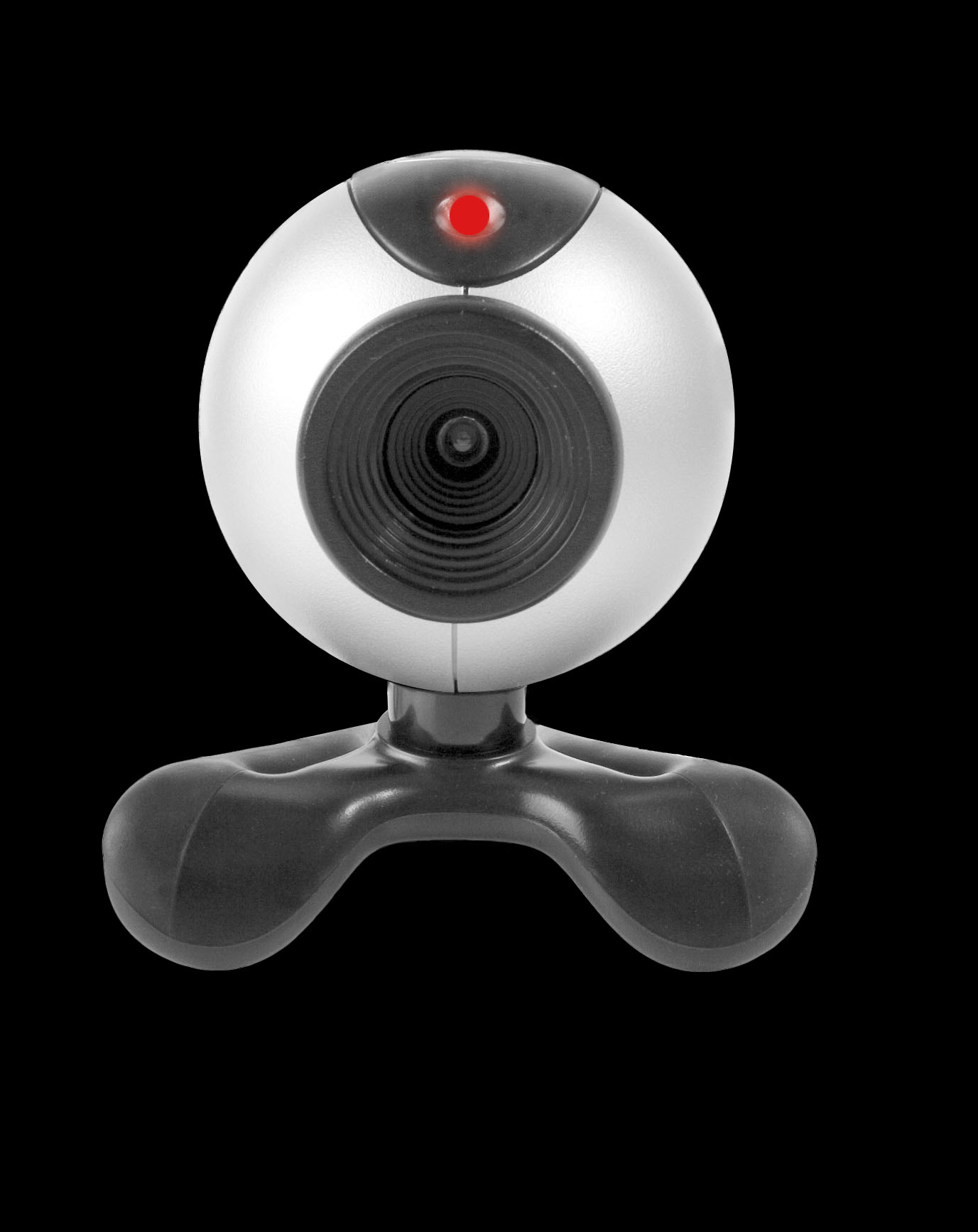

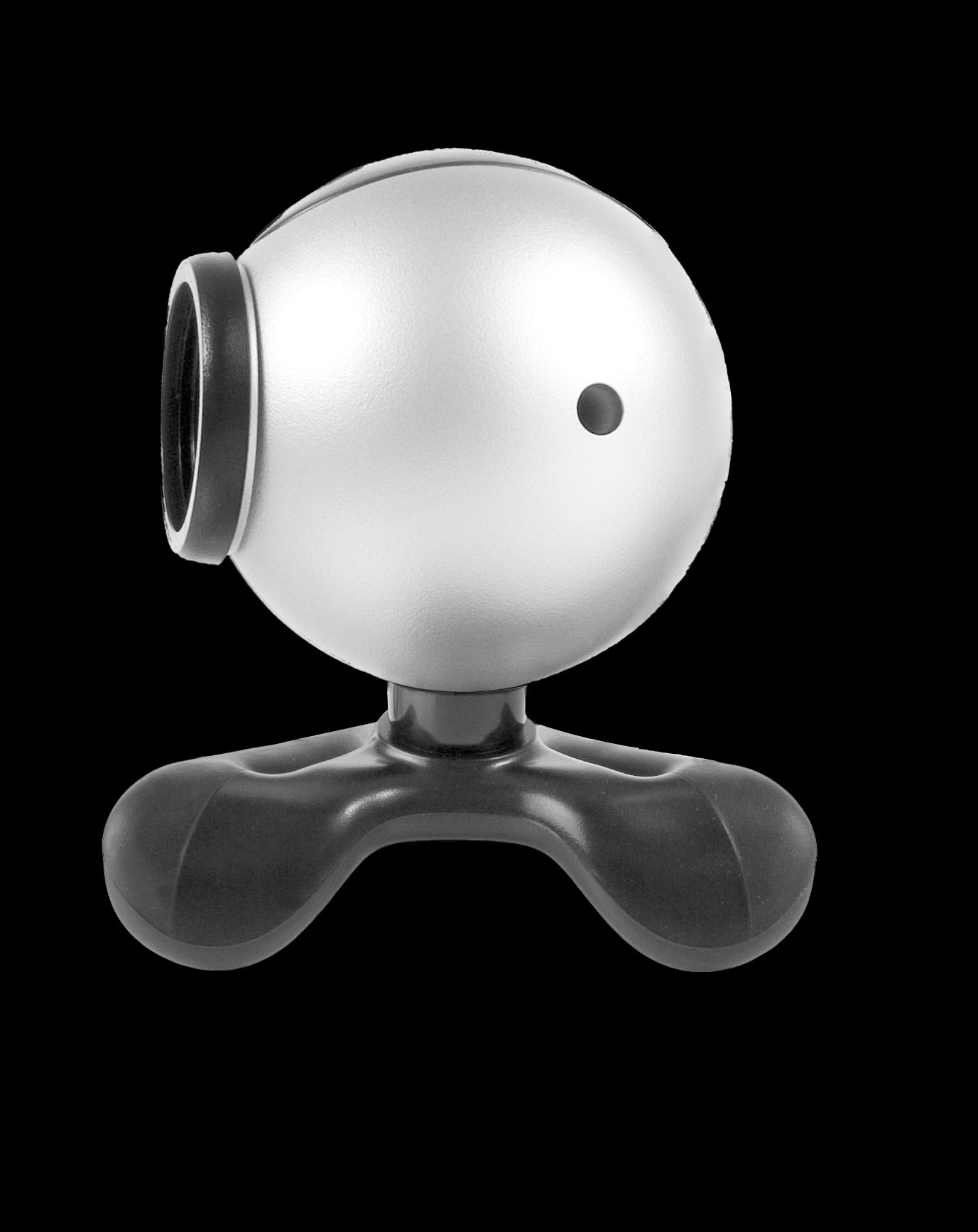

    Hola compañeros he terminado con el modelado de una Cam, ahora tengo que texturizarlo, el texturizado tiene que quedar lo más realista que se pueda cómo se ve en la siguiente fotografía, no sé cómo utilizar los materiales del Mental Ray y agradecería a todo aquel que me eche una mano con el lente de la Cam (vidrio) la luz roja que también es un lente y con las otras tres texturas que pueden observar. Un saludo.

    Básicamente lo que necesitas es un entorno. Si te fijas en la imagen frontal de las que has puesto, lo que se ve en el cristal de la lente es el reflejo de un panel blanco luminoso.
