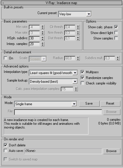

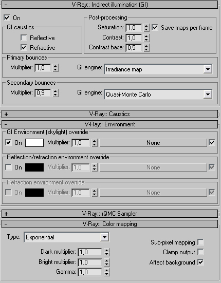

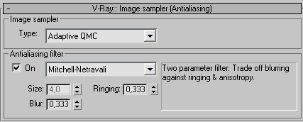

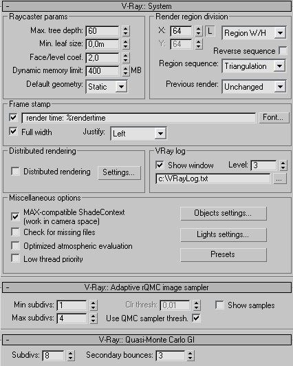

    Aquí te adjunto los parámetros. He usado Vray Sun + Vray Sky + Vray Physical Camera. A ver si me puedes ayudar, como verás muchos de los parámetros están muy bajos de calidad porque estoy haciendo pruebas y tal, un saludo y gracias.
